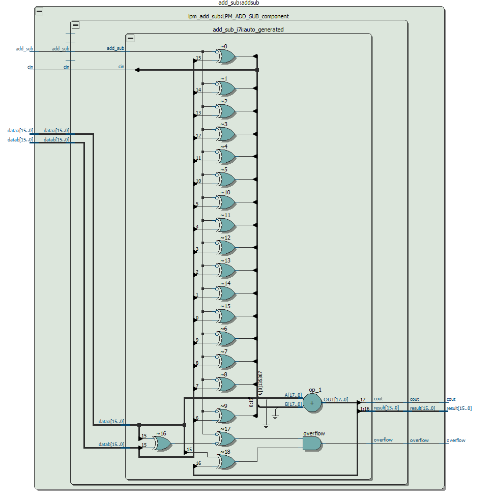

P.s.:
Im Anhang mal von meinen System der ADD/SUB (mit Carry/Borrow in/out), jetzt auch mit Overflow :freaky:
Ist zwar 16Bit, aber man sieht schön wie Overflow generiert wird.
