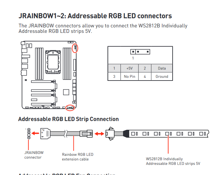

hier das aus dem MSI-Handbuch
Das RGB-Kabel von dem Heatkiller kann man gedreht drauf stecken da ist kein Schutz in der aussparrung

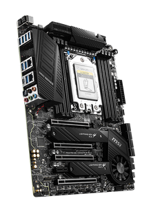

MSI hat nur 2 TRX40 Boards. Das Creator und das TRX40 mit der Endung Pro und WiFi. Wobei nur eine beigelegte 10 GB-Lan karte der unterschied ist.
wern001 schrieb:
Nenn doch mal das Kind beim Name!
Google spuckt mir MSI Creator TX40, TRX40 Pro 10G und TRX40 Pro Wifi aus.
Sind dennoch nur zwei Boards.
An dem Creator (welches hops ging) hat es auch funktioniert. das TRX40 Pro 10G und TRX40 Pro Wifi ist das gleiche Board
Nope, sonst hätte MSI dafür nicht 2 verschiedene Namen.
Doch an dem 10G ist nur eine zusätzliche 10 GB-PCIe-Lan-Karte mit dabei.
Stimmt ich hab es an dem JRGB1: RGB LED connector eingesteckt der hatte 12V. Dann ist es klar das es an dem 5V dingens nicht gehen kann.
Zack batsch an den Hinterkopf
Schau auf den Namen oder auch Bilder, dann siehst du es.
Das Wifi hat halt WLAN (Antennen), das 10G nicht.
