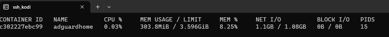

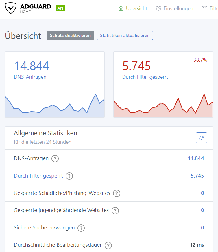

hier mal von meinem adguardhome auf einem odroid n2, wobei ich keine Kindersicherung nutze
Kenny [CH] schrieb:
Gewisse features bringen eine 'höhere anforderung mit sich' - fancy gui etc pp können auch einen unterschied machen. Nur ein gedanken anstoss - rest wurde gesagt :)
Danke dir :) ja das stimmt. Pihole kam bei mir mit 128MB aus. Da hatte ich bei Adguard 512MB eingeplant.
Vielen Dank für den Screenshot. So sieht es nun bei mir auch aus. Und 100% blockrate im test. Ich denke, der Router hat da noch dazwischen gefunkt. Die Zwangstrennung heute Nacht scheint Wunder bewirkt zu haben.
