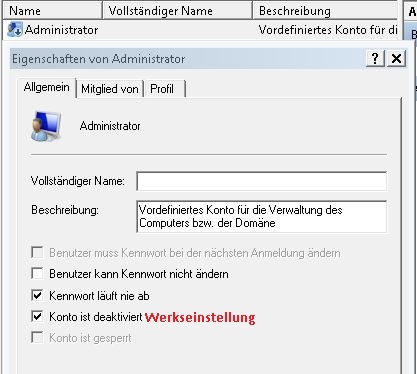

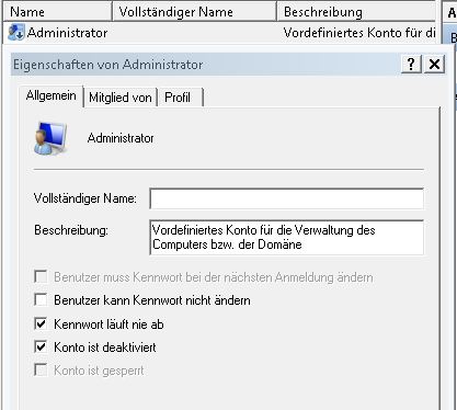

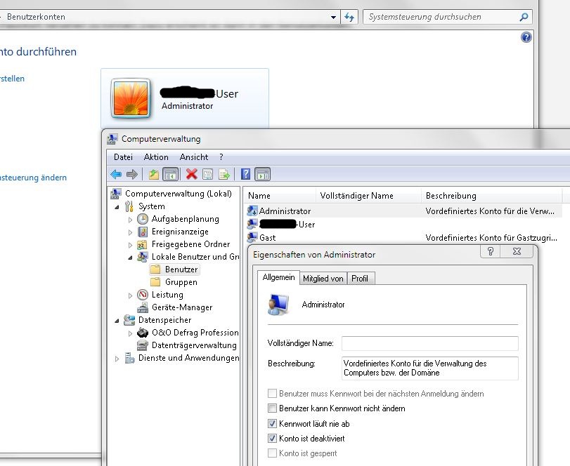

Es wird gerne etwas durcheinander gewürfelt. Es gibt ein Administratorkonto, das Administrator heißt und Administratorrechte hat. Dann kann man ein individuelles Konto selbst erstellen, das z.B. CB-User heißt und auch Administratorrechte hat.
-Deaktiviere das Administratorkonto mit dem Namen Administrator, sodass man es nicht auswählen kann.
-Deinem Alltagskonto verpasst du Administratorrechte, vergibst kein Passwort und stellst die Benutzerkontensteuerung an.
Bei Admin-Aktionen springt die UAC an und per Mausklick kann man die Aktion zulassen. Eine Passworteingabe ist nicht nötig.
PS: De-/Aktivieren geht auch wie im Bild zu sehen über die Computerverwaltung ohne cmd.exe.

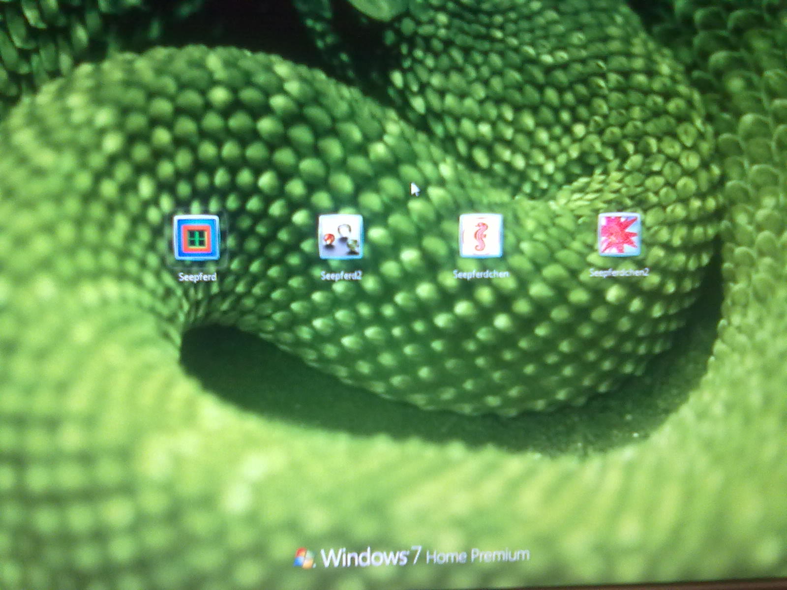

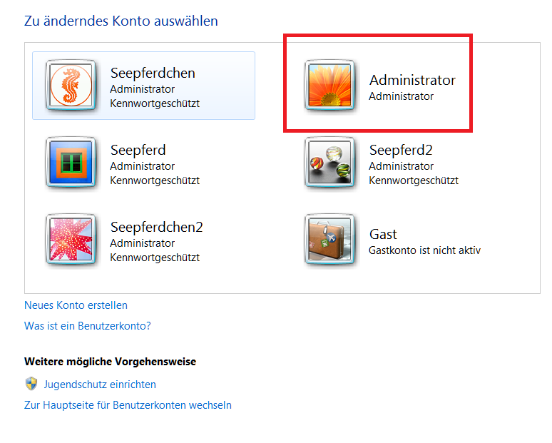

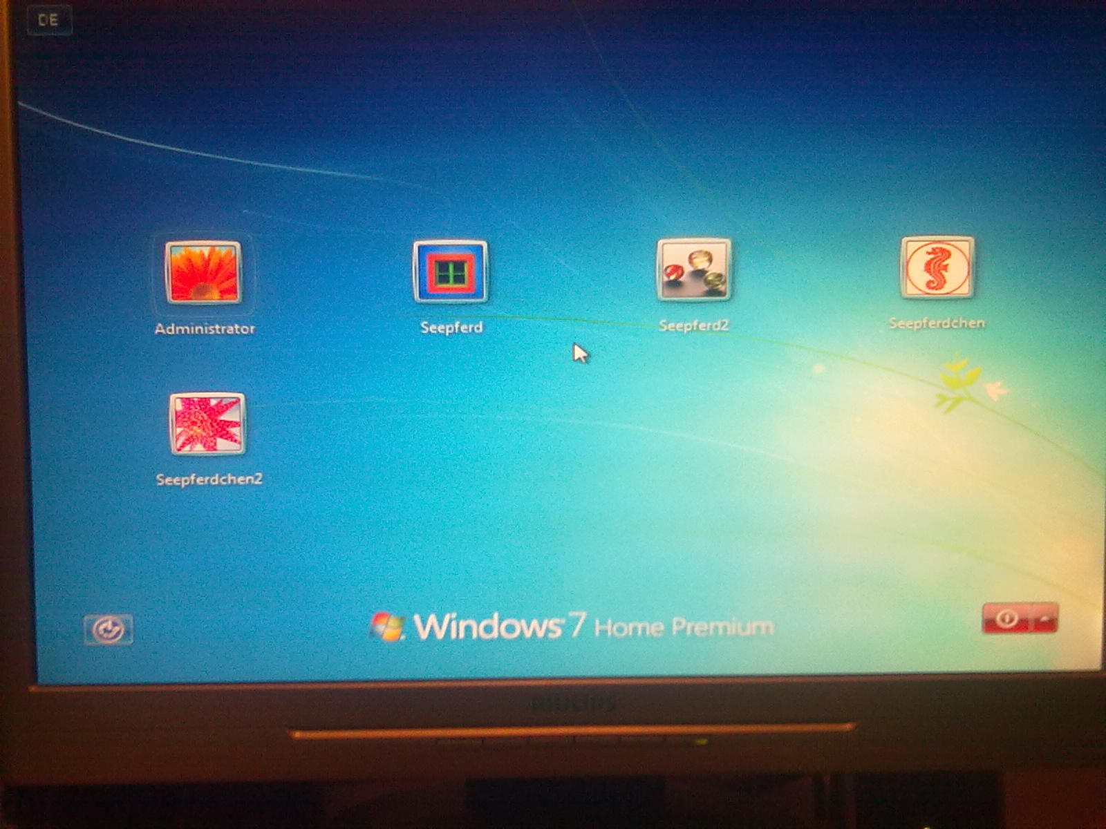

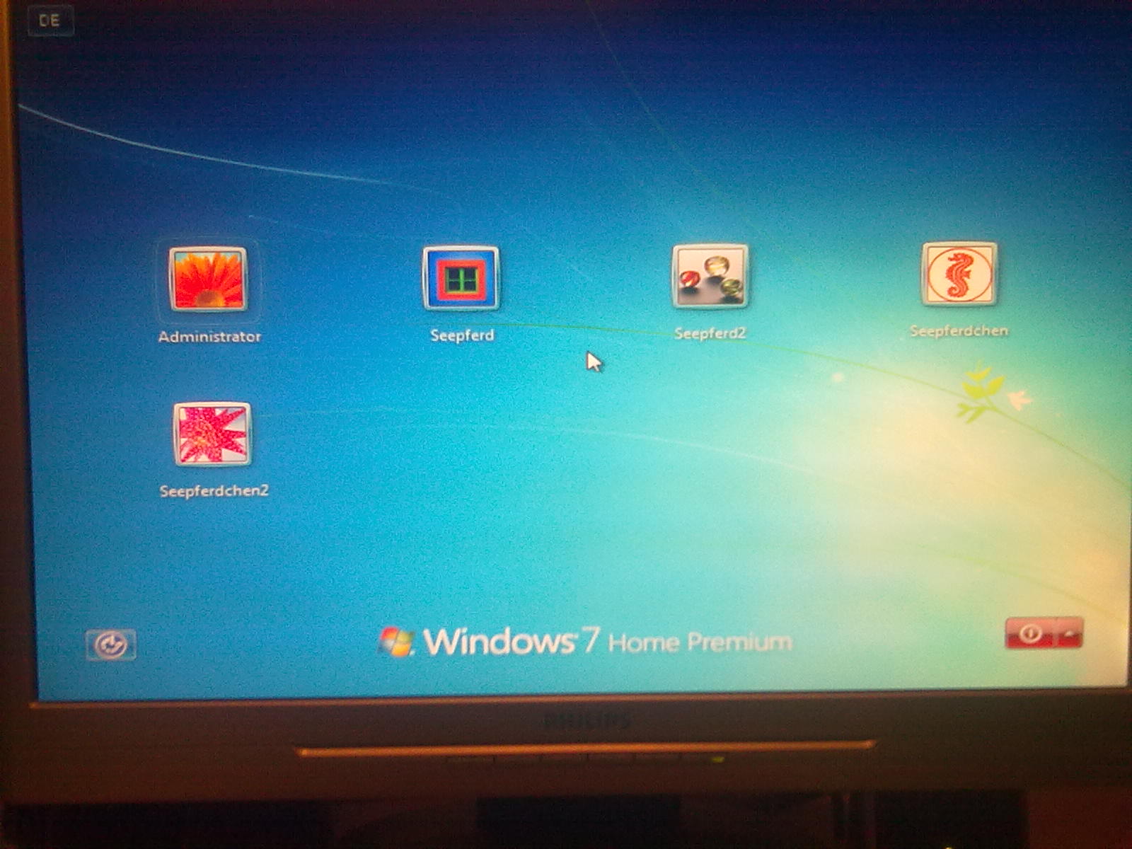

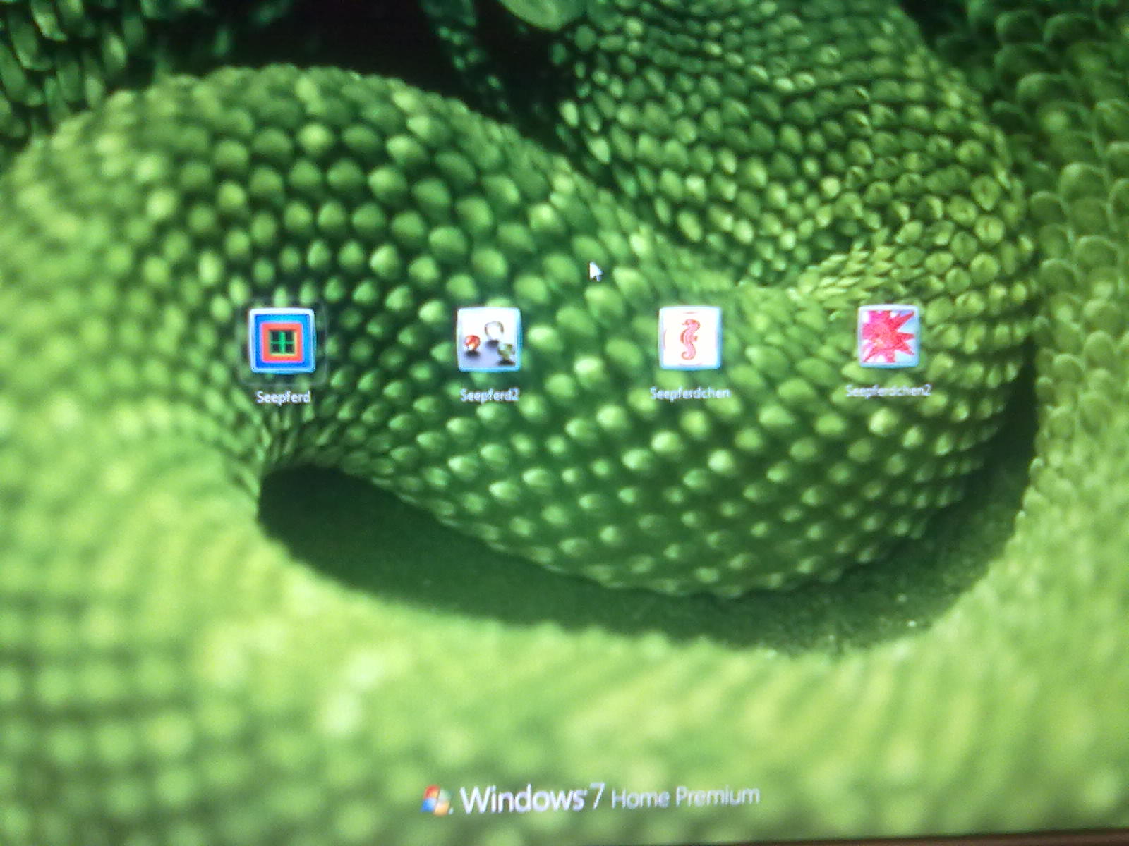

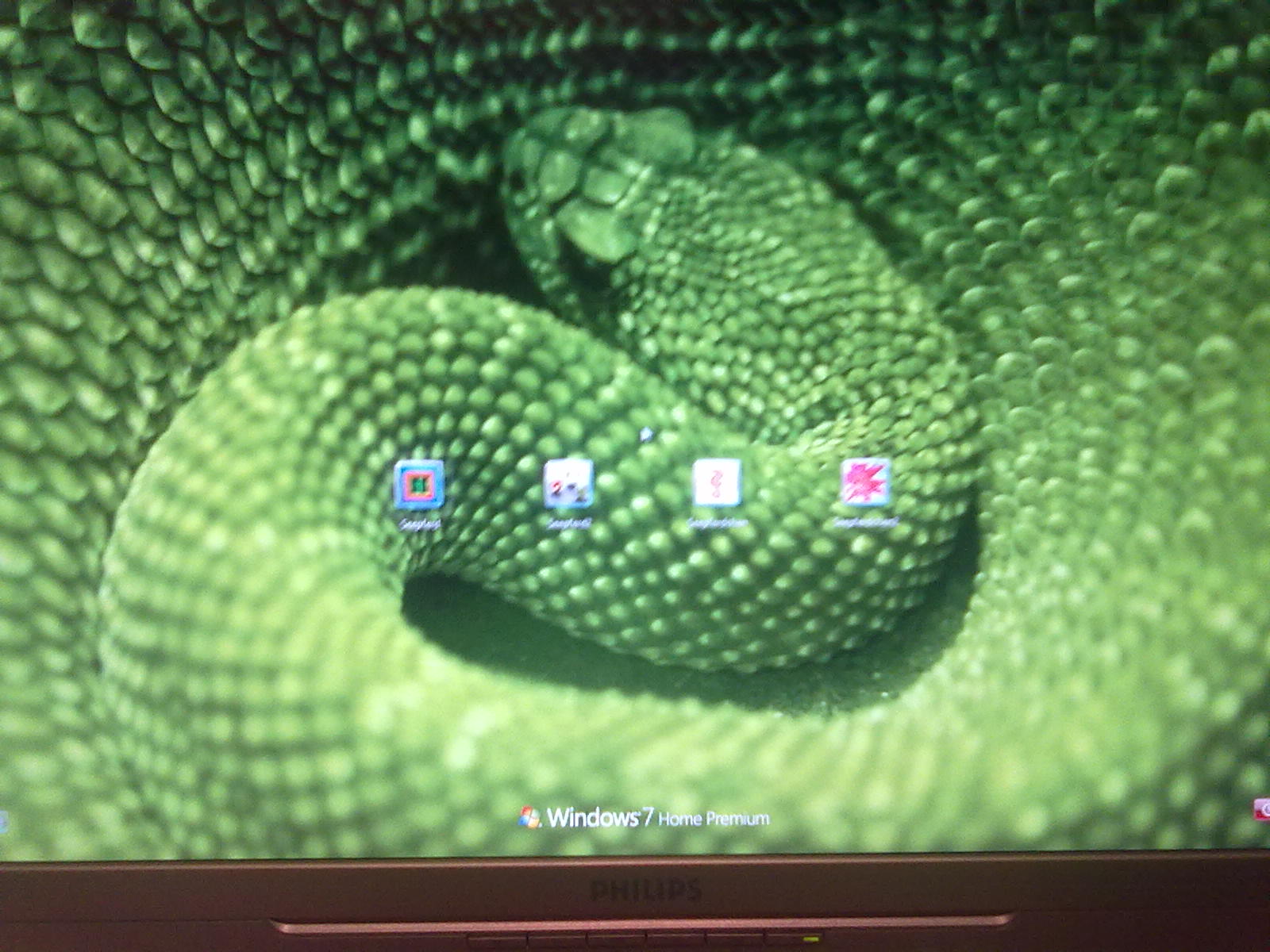

Seltsam Wilhelm14. Bei mir im abgesicherten Modus (siehe Bild) > ADMINISTRATOR KONTO wird angezeigt. Da es Standardmäßig ohne Passwort ist, kann ich damit auch ohne Passwort zugreifen ...
Also , funktioniert.

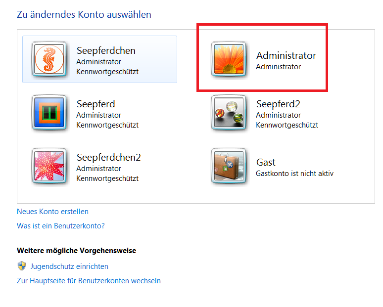

Im Bild 2 habe ich es mal sichtbar für die Benutzerkonten gemacht ... (NICHT PASSWORTGESCHÜTZT) durch NET Befehl.
Im Bild 3 liefere ich gleich den Anmeldebildschirm über den normalen Start des PC´s ... nach.
Meine anderen Benutzerkonten im Bild sind mit Passwort geschützt. Kein Zugriff ohne Passwort ...

Nein, es wurde extra via Net Befehl nach dem aktivieren für die Benutzerkonten wieder deaktiviert. Das eine Bild ist der Anmeldebildschirm für den abgesicherten Modus, das andere des meines normalen Anmeldebildschirms. Sorry für die Qualität des 3. Bildes. Ich liefere gleich nochmal eines besserer Qualität nach ...
"net user Administrator /active" ... reicht im übrigen für die Aktivierung.

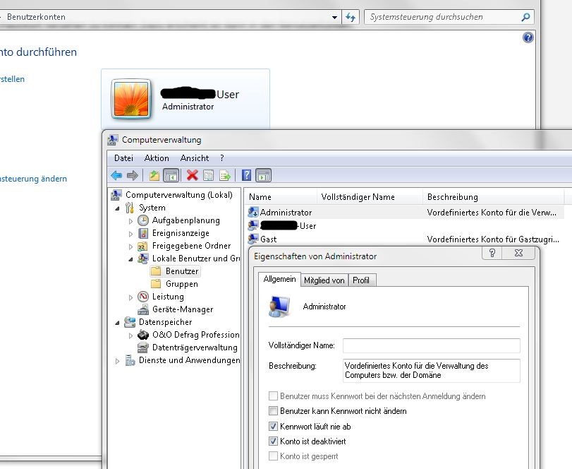

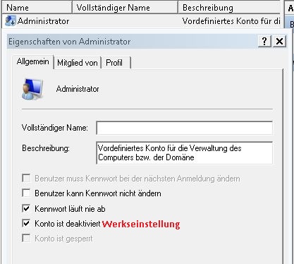

Dann ist es aktiviert worden, bzw. der Haken entfernt bei "Konto ist deaktiviert", siehe meine Screenshots. Wegen der XP-Problematik mit dem sichtbaren, passwortlosem Admin-Konto, hat Microsoft diesen Haken eingeführt. Ab Werk ist der eigentlich drin. Haken setzen/entfernen geht eben auch über die Eingabeaufforderung. net user Administrator /active:no oder net user Administrator /active:yes Wäre echt seltsam, wenn es nicht aktiv gesetzt ist und dennoch am Anmeldeschirm erscheint.
Edit: Ich habe meinem Alltagskonto ein Passwort verpasst, damit ich überhaupt eine Kontenauswahl sehe. F8 abgesichert erscheint nur mein Nutzerkonto. Der Haken fürs Deaktivieren ist gesetzt. Der Screenshot hier und in 13 stammt vom abgesicherten Modus. Wenn bei Schildkröte09 das Konto Administrator sichtbar, obwohl der Haken gesetzt ist, muss was kaputt sein. :freak: Oder bin ich schwer von Kapee? Die Funktion ist doch seit Vista extra eingebaut worden. Und Schildkrötes Windows 7 verhält sich immer noch wie XP?
