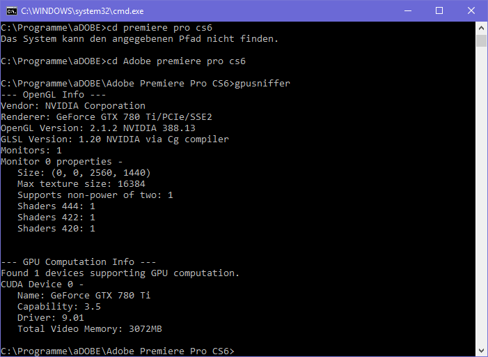

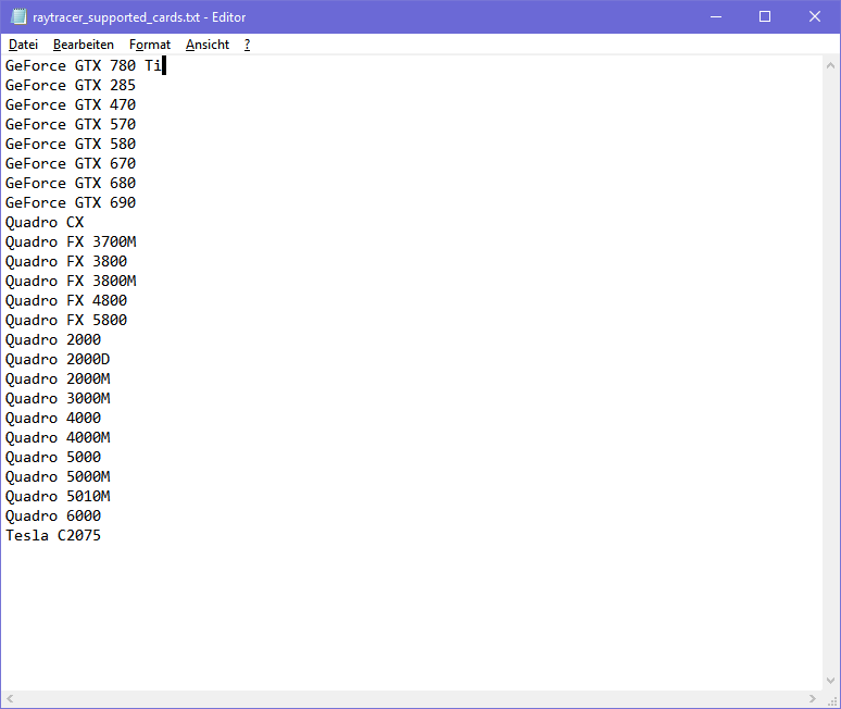

Cuda zu aktivieren ist ziemlich simple, da einfach nur ein Eintrag in einer Datei (raytracer_supported_cards.txt) fehlt. Die Datei ist im Verzeichnis von After_Effects. dort die Graka eintragen, aber auf die Schreibweise achten.
Gleiches gilt für Premiere, nur dort heißt die Datei "cuda_supported_cards.txt".
Hier mein Beispiel für die GTX 780 TI

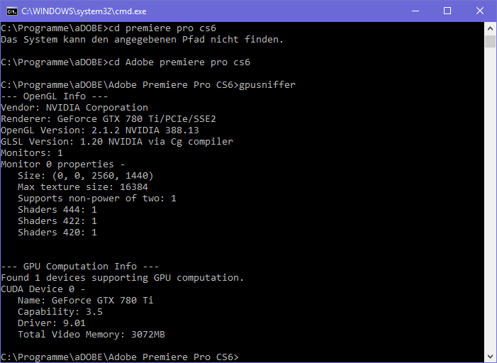

Mit dem Programm GPUSniffer (im CMD ausführen), welches im Premiere Pro verzeichnis sein sollte, erhälst du die correkte schreibweise der Karte.
Sollte für CC auch funktionieren....

.dll Tausch? Das ist mir neu. Ich habe nach der Installation von CS6 nur die GraKa in die entsprechende .TXT Datei eingetragen und Adobe nutzt nun die GTX 780 TI. Zuvor eben nicht.
