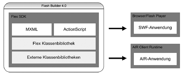

flex.jpg (Quelle: Widjaja, Simon. Adobe Flex 4. München : Hanser Fachbuchverlag, 2010.)
Abbildung 4.1 stellt den Entstehungsprozess einer Flash basierten Anwendung dar. Das Adobe Flex SDK stellt hierbei die zuvor genannten Sprachen MXML und ActionScript in Verbindung mit verschiedenen Bibliotheken zur Verfügung. Mit dem Flex SDK entwickelte Anwendungen können sowohl für die browserbasierte Darstellung im Flash Player, als auch für Desktop oder Smartphone Anwendungen innerhalb der AIR Runtime benutzt werden.

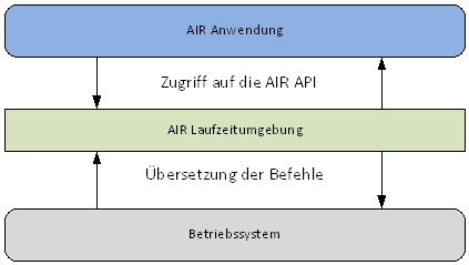

In Abbildung 4.3 ist die Arbeitsweise der AIR Laufzeitumgebung dargestellt. Eine für AIR entwickelte Anwendung greift auf die AIR Programmierschnittstelle (API) zu, die unterschiedliche Befehle bereitstellt. Die AIR Lautzeitumgebung übersetzt diese Befehle in für das Betriebssystem verständliche Befehle und übergibt sie dem Betriebssystem. Dieses verarbeitet anschließend die erhaltenen Befehle und sendet die Ergebnisse zurück an die AIR Laufzeitumgebung. Diese Ergebnisse werden von der AIR Laufzeitumgebung über die API zurück an die Anwendung geschickt.
Der große Vorteil, der sich daraus ergibt ist es, das Anwendungen, die für AIR entwickelt worden sind, Betriebssystemunabhängig sind, da die AIR Laufzeitumgebung alle Funktionen bereitstellt. Für die Übersetzung der Befehle in die Befehle der unterschiedlichen Betriebssysteme ist die AIR Laufzeitumgebung verantwortlich.
