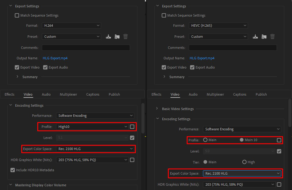

"How to solve this issue in v 22?
You may manage the color space of the entire timeline made from HLG clips.
  • Highlight the sequence & navigate to Sequence > Sequence settings.
  • Under the Video tab, set Working Color Space to Rec.2100 HLG."
Dieser Abschnitt ist bei mir standardmäßig so eingestellt.
Diesen Abschnitt:
"You may also color manage individual media files.
  • To do so, right-click on the HLG file in project panel & navigate to Modify > Interpret Footage.
  • Under Color Management, set Color Space Override to Rec.709. This will create a preview that matches the color of Premiere Pro v15.x."

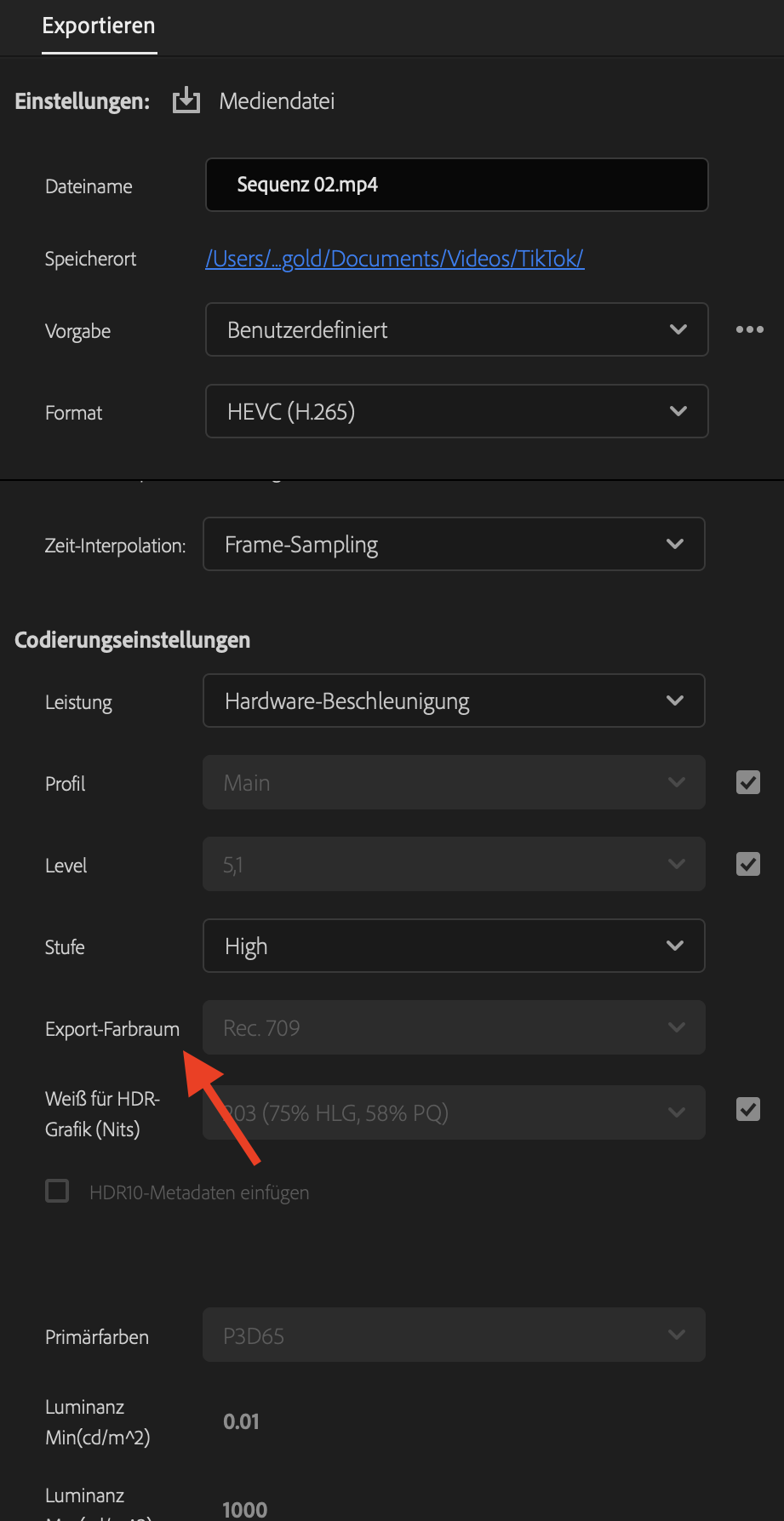

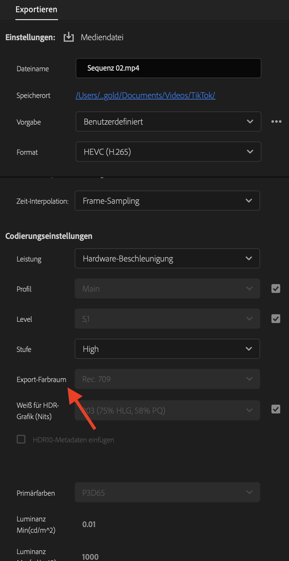

Den finde ich gar nicht erst und das Exportmenü für den letzten Abschnitt sieht bei mir ganz anders aus. Bzw. es gibt vielleicht noch einen anderen Abschnitt wo man die Exporteinstellungen ändern kann.

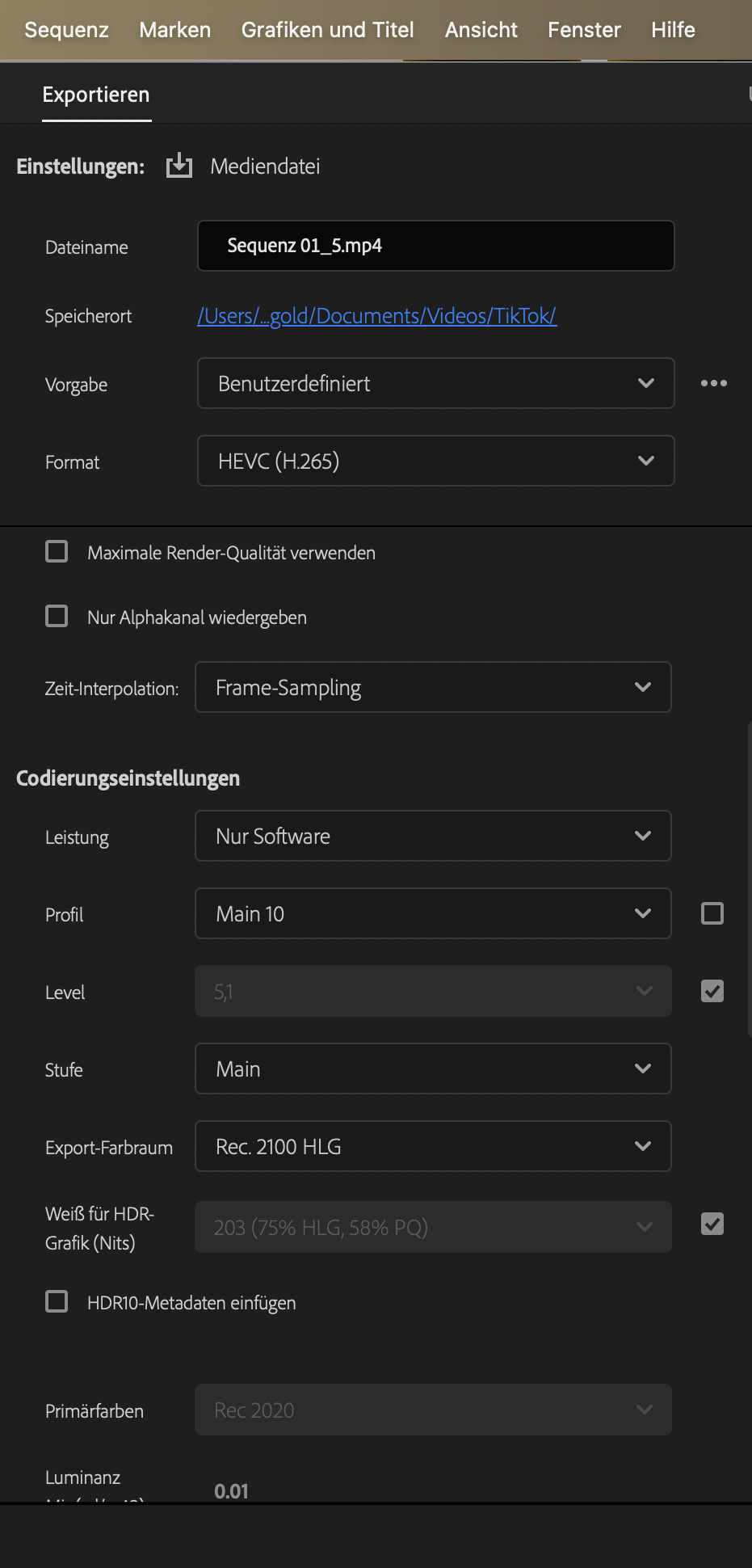

Hier noch zwei Bilder. das eine aus dem Forum was gemacht werden muss und das andere bei mir, dass es eben nicht verstellt werden kann.

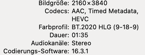

@C.Algernon Kann dein Monitor überhaupt vernünftig HDR wiedergeben? Da kann schon einmal das erste Problem liegen. Soll auch in HFR exportiert werden oder möchtest du in SDR exportieren. Farbraum Rec709 = SDR und Rec2100 HLG = HDR. Kannst du Mal mit Mediainfo einen Clip vom iPhone zeigen. Es gibt ja unterschiedliche Verfahren bei HDR: HLG, HDR10, Dolby Vision... - würde gern Mal sehen, was in deinen Metadaten steht. Premiere Pro ist halt auch keine Drag und Drop Lösung - da muss man manchmal schon etwas nachlesen und sich auch mit Farbräumen etc auseinandersetzen.

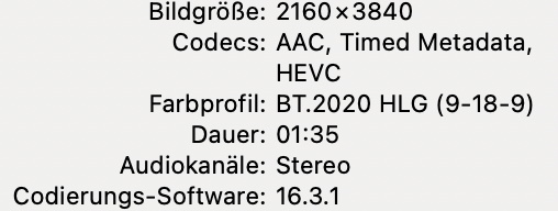

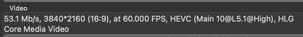

poste ein Screenshot der Metadaten
Bist du auf Premiere festgelegt - ansonsten teste doch einmal Resolve oder FinalCut - wie dich sich mit dem Material verhalten - Resolve kannst du kostenlos downloaden.

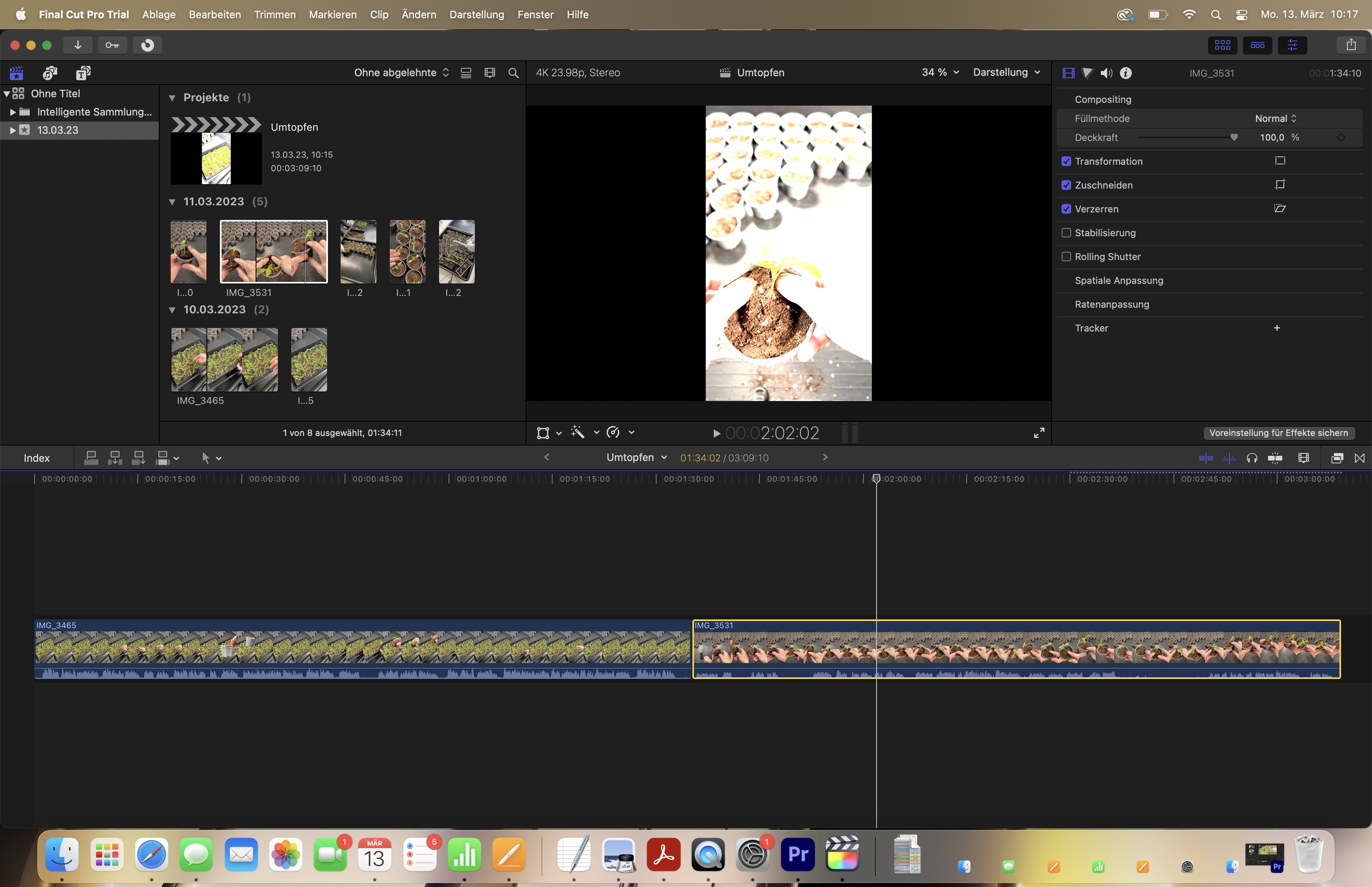

Resolve mag ich irgendwie gar nicht. Finalcut (Testversion) habe ich mir eben runtergeladen und dort ist es noch viel schlimmer. Ich wollte gerade mal Vergleichsbilder einstellen. Das Krasse ist einfach, dass selbst ein Bildschirmfoto es völlig überbelichtet darstellt, obwohl es bei mir korrekt angezeigt wird. Ich verstehe gar nichts mehr.... Das Problem ist, dass wir die Videos dringend brauchen, da wir sie kommerziell nutzen.

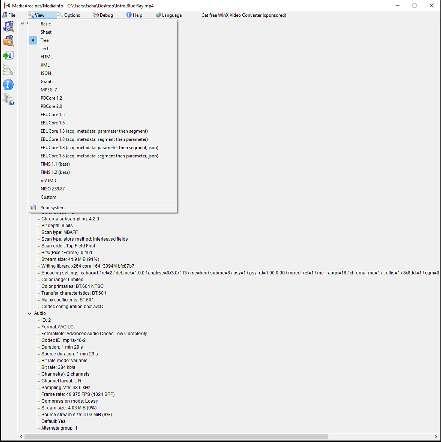

Kannst du mir mal bitte einen Screenshot mit mehr Metadatens senden - sollte so aussehen, geht über das Menu View und dann Tree auswählen:

Hallo!

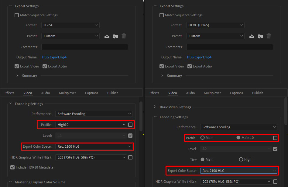

lang ist's nun her... Hatte es schließlich aber hinbekommen. Mit folgenden Exporteinstellungen habe ich ein, fast dem Quellmaterial entsprechendes, Ergebnis erzielen können. Allerdings blieb die Vorschau während der Bearbeitung in schlechter Qualität - egal was ich versucht habe.
