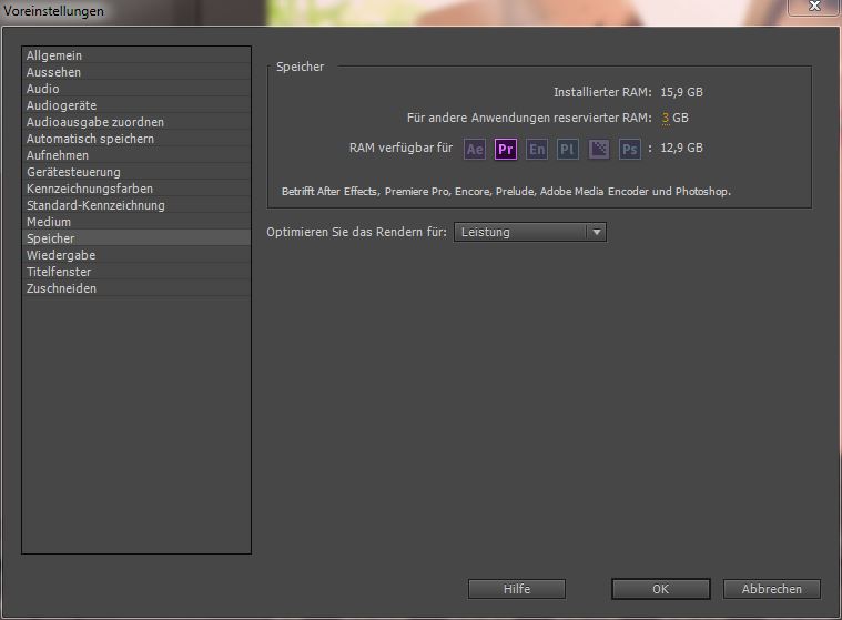

Rendern mal mit und ohne GPU versuchen. Zuviel RAM wenn du Adobe zuweist ist auch kontraproduktiv, weil dann nicht mehr genügend für die einzelnen Kerne verfügbar sind. Schau dir mal an, wieviele Kerne zugewiesen sind und wieviel dann als nutzbar dort stehen unten in dem Einstellungsfenster. Bzw. mach mal einen Screenshot
Die Quelldatei kommt direkt von der Speicherkarte in .mov
Wie viel RAM wäre denn dann besser geeignet? In der Voreinstellungen kann ich gerade mal den RAM festlegen, zu den Kernen habe ich bisher nichts gefunden.
Wie stelle ich es mit/ohne GPU ein? Daran hab ich bisher noch nichts gewerkelt und es ist auch schon so lang her dass ich komplett raus aus der Materie bin :mussweg:

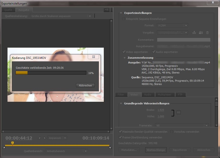

Schau dir mal die restlichen Einstellungen vom h.264 Encoding an, da gibt es ja noch mehr Qualitäts-Settings bzw. Filter, die teilweise das Encoding massiv verlangsamen können (aber wenig Sichtbares bringen). Hast du da irgendwas verändert?
Naja, das was im Screenshot zu sehen ist: Maximale Render-Qualität verwenden + Frame-Überblendung verwenden (weil ich von der Quelle mit 59,94fps zur Ausgabe mit 60fps gehe - ist wahrscheinlich Quatsch bei dem geringen Abstand) und noch der Punkt mit maximaler Tiefe.
Wahrscheinlich bringt kein Punkt davon wirklich etwas? :rolleyes:
