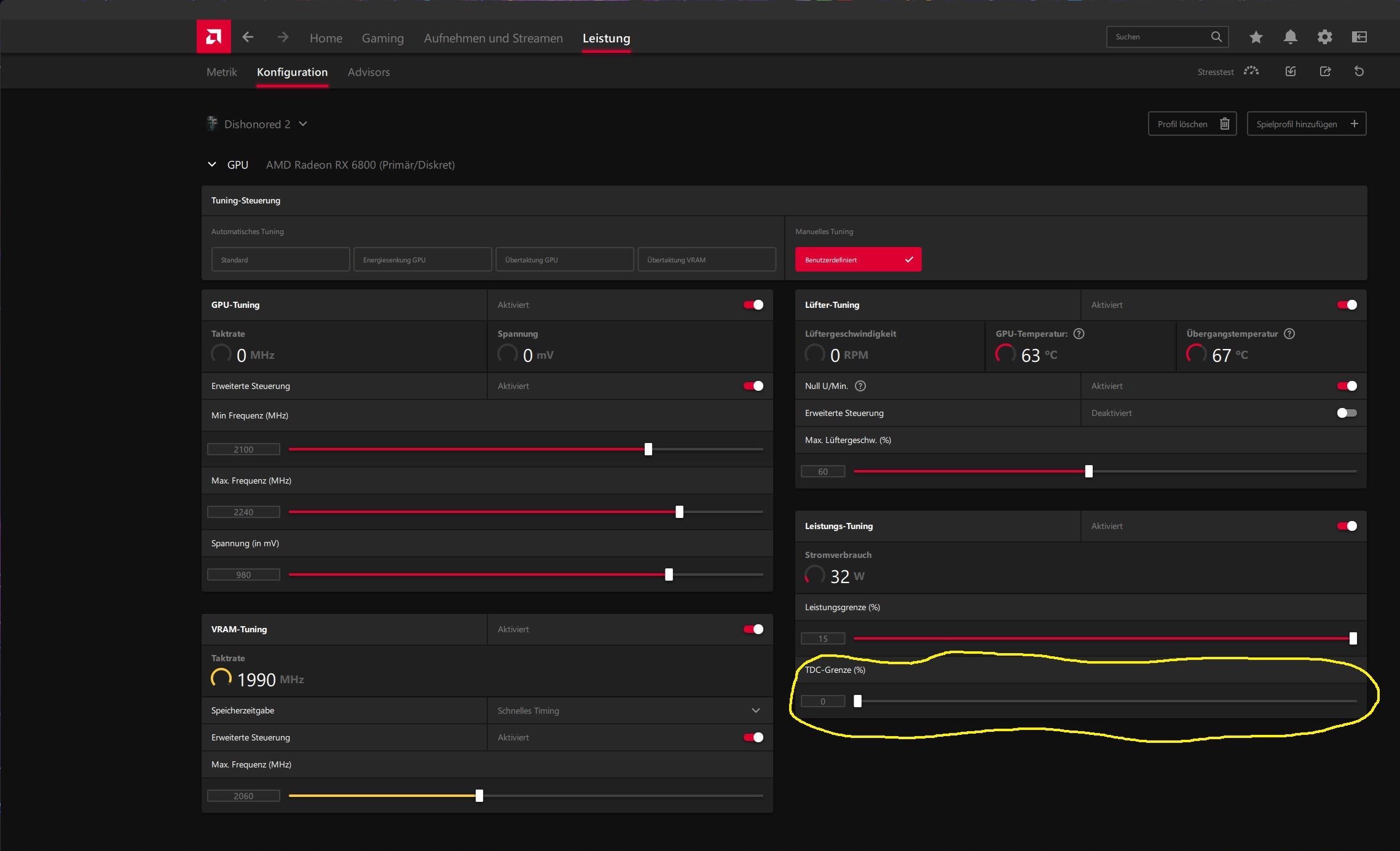

Hallo liebe Community,
Ich habe für meine Radeon RX 6800 im Adrenalin Treiber für meine Spiele spezielle Leistungsoptionen konfiguriert. Seit dem letzten Treiberupdate finde ich bei einigen Spielen einen zusätzlichen Eintrag unter der Leistungsgrenze vor:
Was ist die TDC Grenze und was bewirkt sie genau ? Ich finde dazu im Netz keinen eindeutigen Hinweis. Kann mich bitte jemand aufklären ?
Vielen Dank

Mit ist gerade etwas aufgefallen.Wenn ich durch die Spieleprofile schalte im Adrenalin Treiber dann taucht die TDC Grenze mal auf und dann beim nächsten mal wieder nicht. Anscheinend ein kleiner Bug zumindest bei meinem System. Eventuell muss ich mal wieder einen Clean Install vom Adrenalin Treiber machen.

Wenn ich durch die Spieleprofile schalte, erscheint die TDC Grenze Einstellmöglichkeit willkürlich. Denke das ist ein Bug der sich da eingeschlichen hat. Hat jemand das eventuell das gleiche Problem wie ich ? Bei MSI-MATZE scheint es sich ja normal zu verhalten.

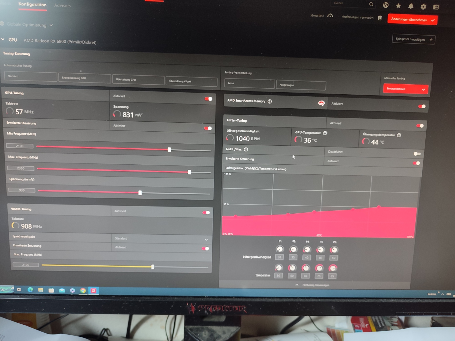

Painkiller72 schrieb:
Würdest du mir mal deine UV Einstellungen verraten ? Wie hast du es bei dir eingestellt global ?
Poste dann ein Foto, Spannung ist global bei 0.930mv, für 2 Spiele, als Profil 0,975. Und boostakt zwischen 2000-2350. Geht auch mehr, aber mir wird sie zu heiß und der FpS Gewinn hält sich in grenzen.
Habe auch zusätzlich den neuesten Chipsatztreiber installiert für mein B550 Mainboard
Könnte es sein daß das evtl nur eine Option für die neuen Karten sein sollte und da es ja kein 7000 exclusive Treiber ist, er eben je nach system manchmal sichtbar ist, manchmal nicht? Unabhängig davon ob eine rx6000 oder 7000 im Rechner werkelt? Werd dann auch Mal den neuesten Adrenalin installieren, Mal sehen.
Jemand schon davon gehört das der letzte nividia Treiber, den Rechner ausbremst zwecks höher Auslastung durch Nvidia container( Sammeln von Telemetriedaten) und das gefährlichere
https://m-winfuture-de.cdn.ampproject.org/v/s/m.winfuture.de/amp/news/134996?amp_gsa=1&amp_js_v=a9&usqp=mq331AQGsAEggAID#amp_tf=Von %1$s&aoh=16782560783472&csi=0&referrer=https://www.google.com&ampshare=https://winfuture.de/news,134996.html
so das foto von meinem adrenalin:
rechts ganz unten der powerregler istr auf +10%
