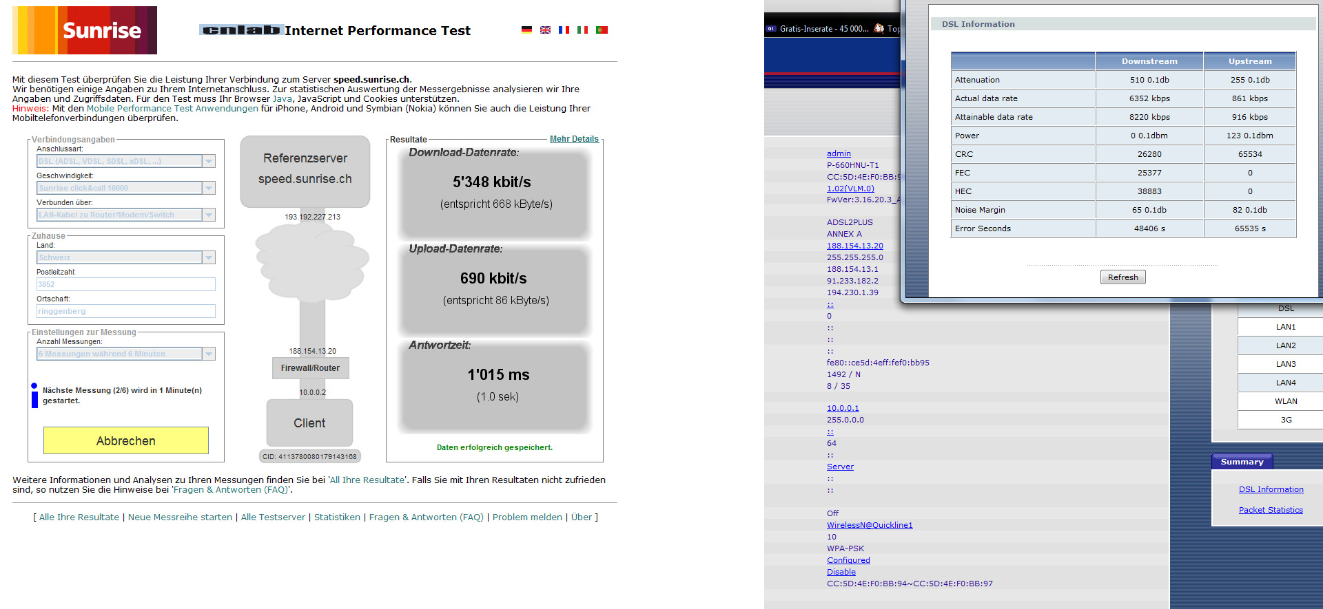

Ich bin absolut ratlos weshalb ich so viele Probleme mit meiner Internet Leitung habe.
Zuerst schwankte die DSL Leitung zwischen 50-200KB/s herum. Nach dem die vom Support die Leitung etwas anders eingestellt hatten, erreiche ich nun zumindest bis zu 700KB/s.
Jetzt hatte ich aber an bestimmten Tagen das Problem das ich unterbrüche hatte beim Surfen. Seit dem habe ich auch unzählige Bitfehler im Downstream.
Siehe Screenshot.
Die Leitung wurde laut Sunrise auf 6500 eingestellt.

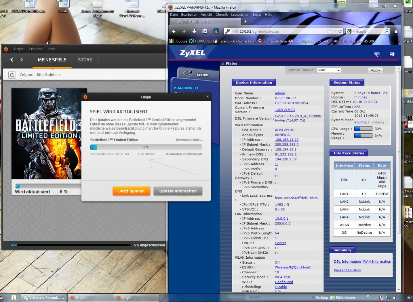

Wie ist es möglich das ich das Updatet von Battlefield 3 heute mit bis zu 1.28MB/s herunterladen konnte?
Auch der Ping schwankt zwischen 15 - 1015ms

Nun ja ist möglich-hängt auch von der Bandbreite des Download-Servers ab.Allerdings-wie hoch soll deine Downlaod-Bandbreite vom Provider denn sein? Höher als von Sunrise angegen geht wohl kaum.Ich meine die ist doch begrenzt - z.B. auf 1 /MBs oder so-Aber ein Ping von 1015 ms ist schon abartig.Deutet auf zeitliche Überlastung im Netz oder eben schlechte Leitungen hin.
Die DL-Rate von Origin ist extrem verbuggt, auf die 1,28mb/s brauchst du nichts geben.
Bei mir zeigt es auch größer 1mb/s mit einer 6mbit Leitung an.

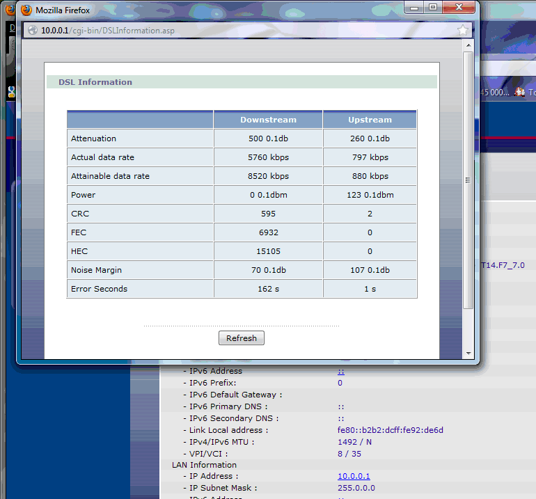

Habe heute ein neuen Router erhalten mit einer neuen Beta Firmware die möglicherweise das Problem behebt. Naja bis jetzt hat sich da nicht wirklich etwas geändert.
Jetzt hab ich mir mal die Dämpfungen im Internet Angeschaut von anderen Benutzern. Diese liegen fast nie über 30db wie kann es sein das bei meiner ADSL2+ Leitung solche Dämpfungswerte Angezeigt werden?
Opmode: ITU G.992.5(ADSL2PLUS)
Attenuation Down 500 0.1db Up 260 0.1db
Actual data rate 5760 kbps 797 kbps
Attainable data rate 8520 kbps 880 kbps
Power 0 0.1dbm 123 0.1dbm
CRC 595 2
FEC 6932 0
HEC 15105 0
Noise Margin 70 0.1db 107 0.1db
Error Seconds 162 s 1 s​

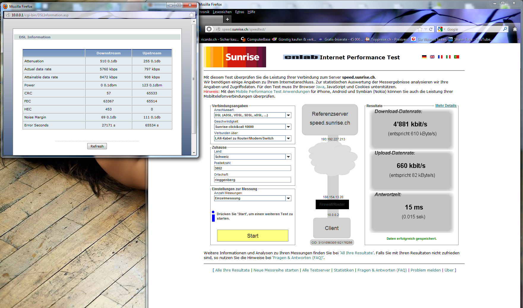

Die Sunrise will meine Leitung heute nochmal anpassen, ich frag mich jetzt, gibt das vielleicht Probleme beim Zocken oder so wen ich noch mehr Speed aus der Leitung quetsche?

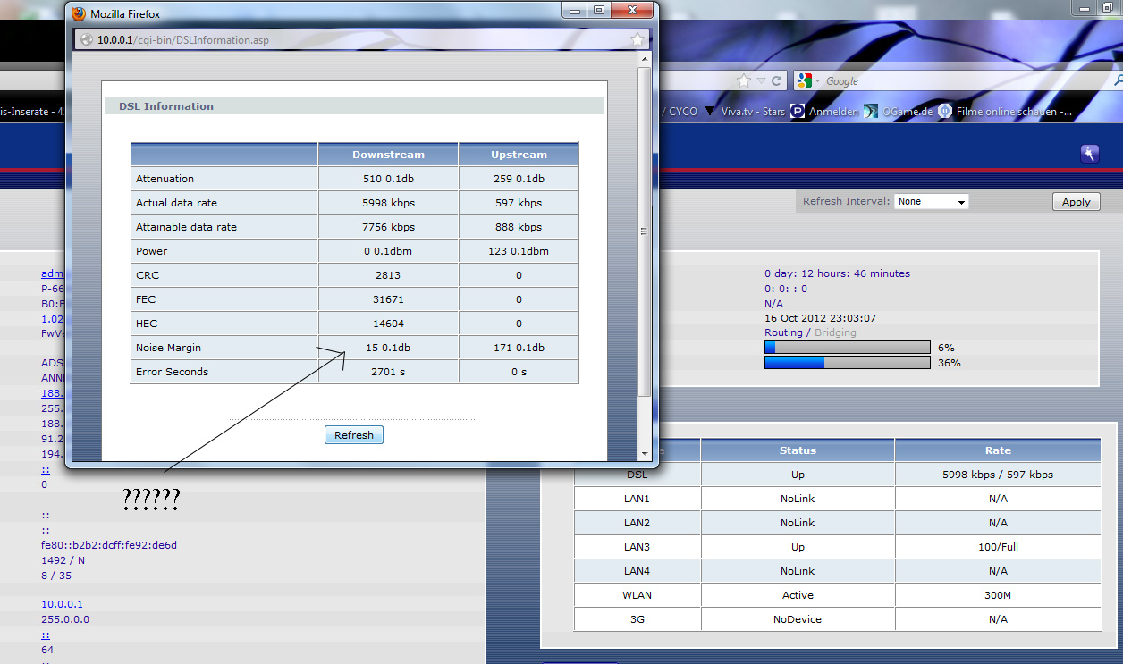

Wie zum Teufel kann es sein das die Dämpfungswerte des Downloads plötzlich bei unter 20db liegen? Bin ich bekloppt oder stimmt da was beim Anbieter nicht?
BAD schrieb:
Wie ist so etwas nur möglich?
Die ADSL Leitung wurde jetzt nochmal angepasst auf 5500.
Ist da ja aber immernoch auf knapp 6000kbpw. Ausserdem ist das nicht die Dämpfung sondern der Noise Margin, der bei dir da grad wohl bei 1,5dB ist.
Ja schon, aber die war auch schon mal deutlich höher. Ggf. ist ein Störer am Werk. Steck mal eine Fritzbox an - da kann man dann etwas mehr erkennen.
