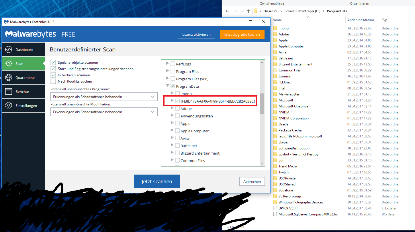

Hey,checke ich meinen rechner mit adwcleaner kriege ich ein "PUP" als fund undzwar inform eines ordners mitsehr seltsamen namen
schaue ich dann aber dort nach wo der ordner eigentlich sein soll (c/programdata/"ordnername") dann finde ich diesen nicht obwohl ich mir auch ausgeblendete elemente anzeigen lasse.
nun wird es aber noch etwas seltsamer: starte ich malwarebytes und will einen konfigurierten scan ausführen dann kann ich diesen ordner in der tat unter /programdata auswählen! - scanne ich diesen dann jedoch mit malwarebytes kommt "keine bedrohung gefunden"
kann mir das jemand erklären? (auf dem bild sieht man den ordnernamen in malwarebytes ausgewählt,rechts daneben ist der pfad in dem man den ordner nicht finden kann)
kann und sollte ich diesen ordner einfach per cmd löschen?

klapp in mwb mal auf. was ist da drinn?
Zusätzlich zu den ausgeblendeten Elementen gibt es noch die Option "geschützte Systemdateien ausblenden (empfohlen)". Das unter Ansicht > Ordneroptionen ändern und du solltest den Ordner im Explorer sehen können und schauen was da überhaupt drin ist.
laut malwarebytes ist nichts drin und tuneup habe ich nicht auf dem rechner

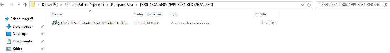

ändere ich die ansicht mit den geschützten systemdateien sehe ich den ordner in der tat und hier ist was drin ist:
was könnte das sein? möchte das nicht wirklich starten um ehrlich zu sein habe aber auch sehr wenig ahnung^^ (aber eig kann es ja garnichts schädliches sein wenns schon derart lange auf dem rechner ist.?)
vllt einfach die installationsdatei für tune up weil das auf diesem fertig rechner mit drauf war oder so? oder ich es irgendwann mal draufhatte?

laut malwarebytes staff ist dies ein "remnant of a past infection"
scheint also dass dieser rechner 2014~ mal tune up drauf hatte und der ordner/die datei quasi rückstände von diesem PUP sind - sprich völlig harmlos
