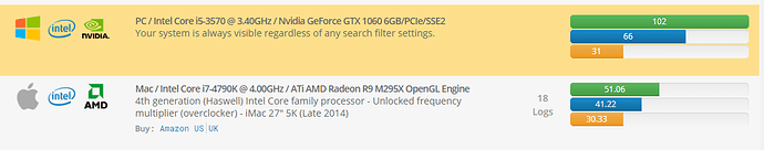

Der Flaschenhals sollte bei der GPU liegen, hier performt eine GTX1060 mit "meiner" CPU deutlich besser als eine bessere CPU mit einer R9 295X.
Bild ist von zwiftalyzer.

Die 1060 ist eine Desktop GPU, das andere ist eien Notebook GPU. M295X != 295X. Leistungstechnisch gut das doppelte bzw die Hälfte je nach Ausgangspunkt.
Anhand der dort genannten Daten (was auch noch Win gegen Mac ist) würde ich NICHT sagen, dass Nvidia da besser performt als AMD
Wie Cardhu schon sagte, da wird ein Desktop mit einem Aplle Notebook verglichen. Da kannst du nicht draus schliessen dass AMD nix dafür taugt.
Aber wenn die verschiedenen farben der Balken Min, Durchschnitt und max FPS bedeuten und bei ner 1060 das minimum bei 31FPS liegt. Dann sehe ich mit ner alten GTX 760 schwarz und eine 960 grenzwertig.
Sry, das Bild wurde mir im zwift-forum gezeigt, kA, welches Profil usw das ist.

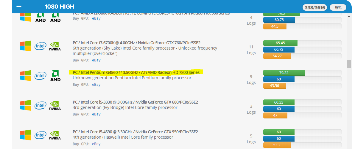

Hab hier selber mal geschaut...
Wenn ich das 1080p High Profil nutze, sollte mein aktueller PC sogar so gut laufen:
770643
Ist halt immer die Frage, von welchem Ride die Leute ihre Logs da hochladen. Bei ner freien Fahrt auf einer wenig besuchten Route hat man natürlich kaum Mitfahrer. Ganz anders bei einem Event wie Tour of Watopia...
Ich denke, ich warte das einfach mal ab, und teste erstmal mit der HD7850 auf 1080p, wenn ich meinen 42" TV krieg :)
Eine 7870 wäre auch nicht viel schneller als deine 7850.
Dann scheint der Flaschenhals tatsächlich woanders zu liegen.
Das musst DU dann für DEINE Situation beurteilen bzw anzeigen lassen.
Wenns doof läuft, ist es eins der "Spiele", die nicht in der Lage sind so viele Spieler gleichzeitig flüssig darstellen zu können.
