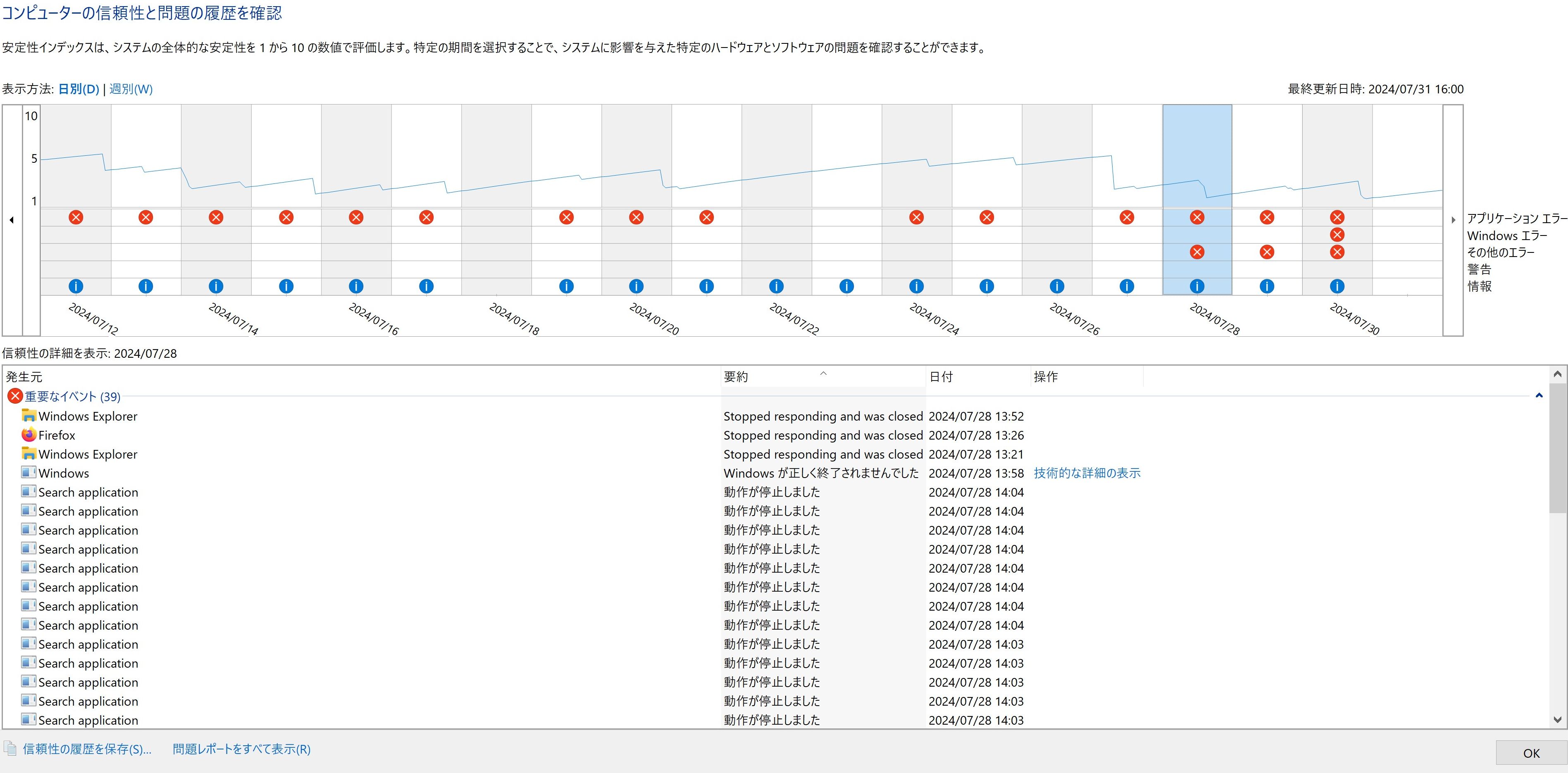

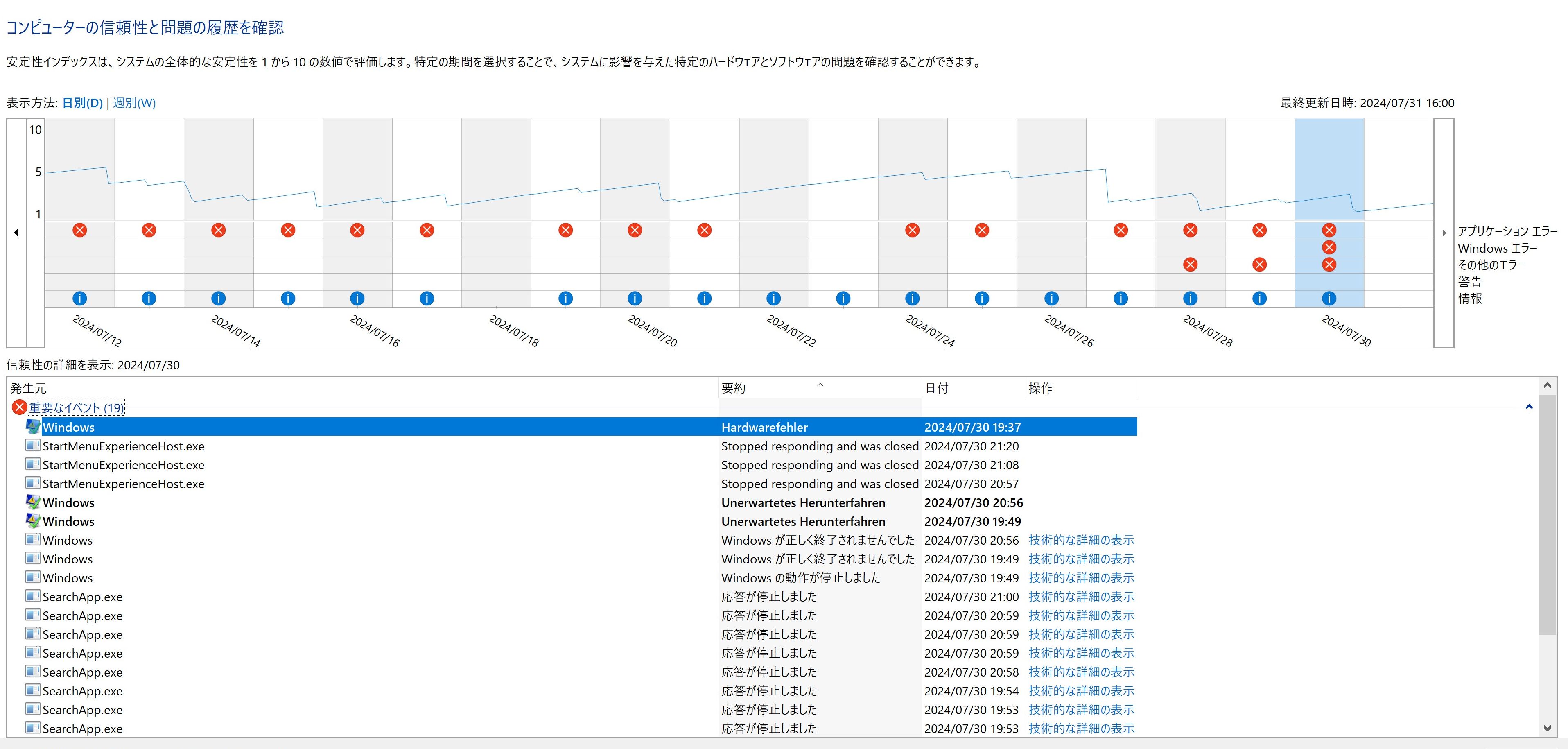

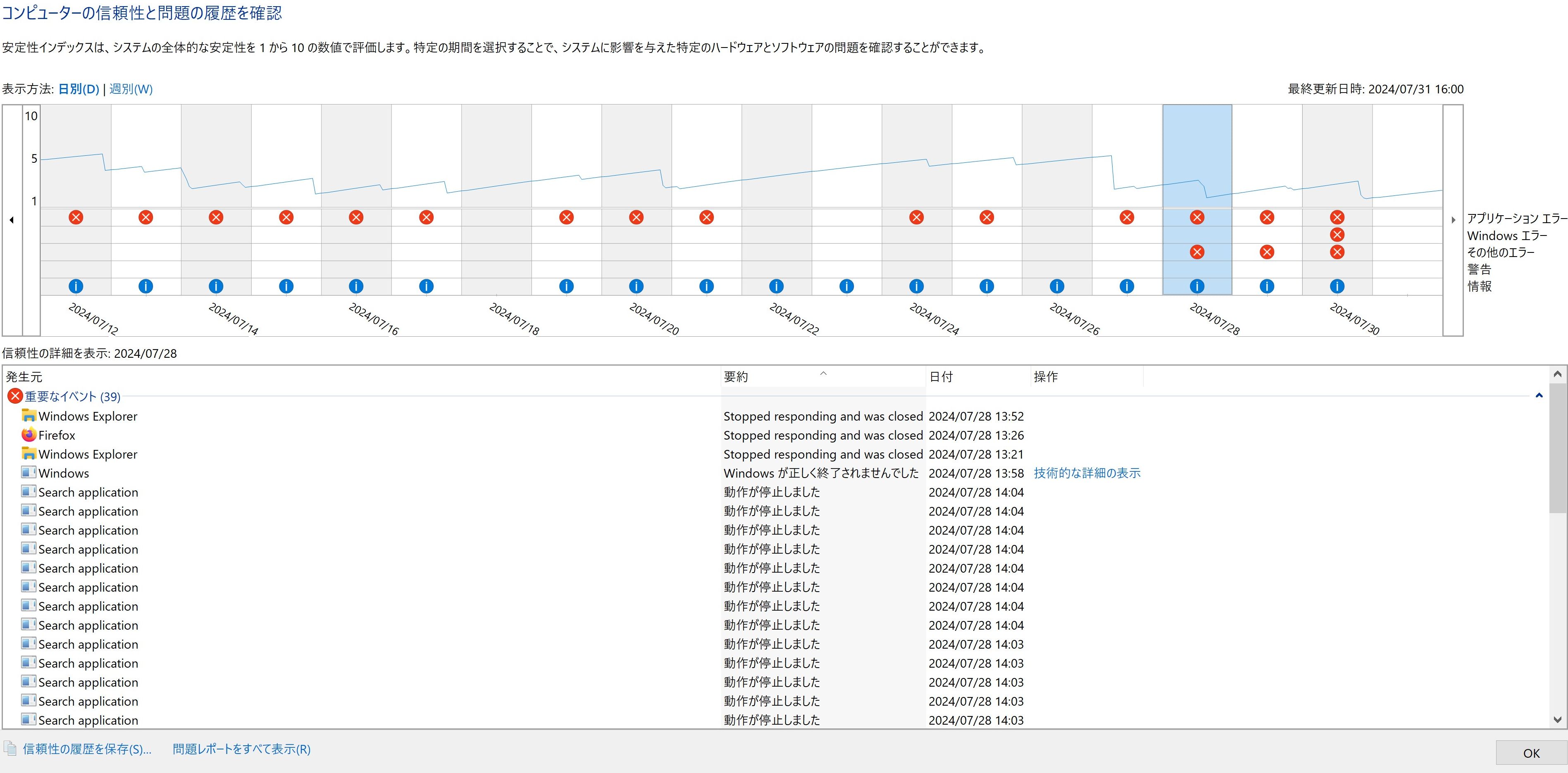

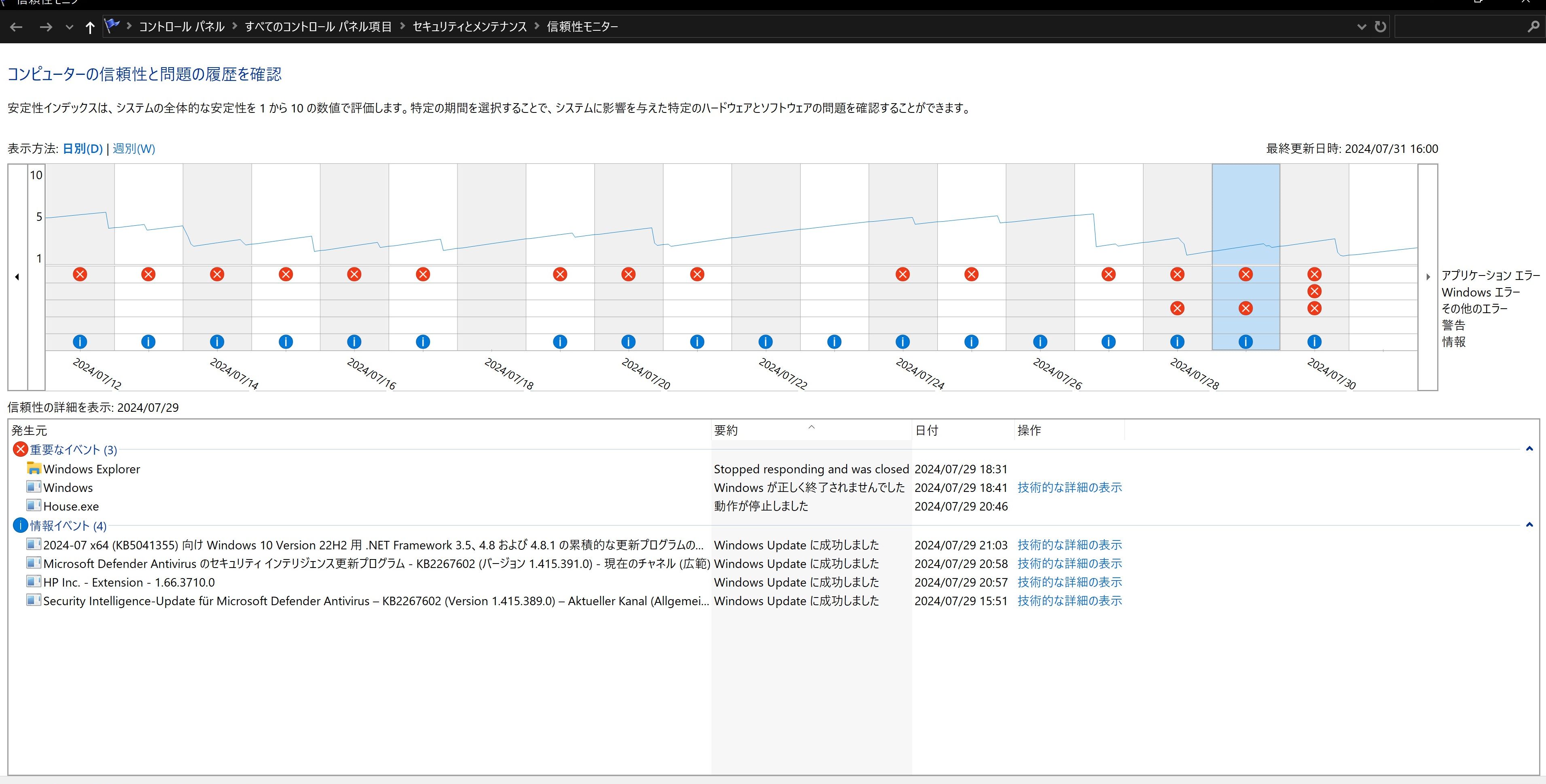

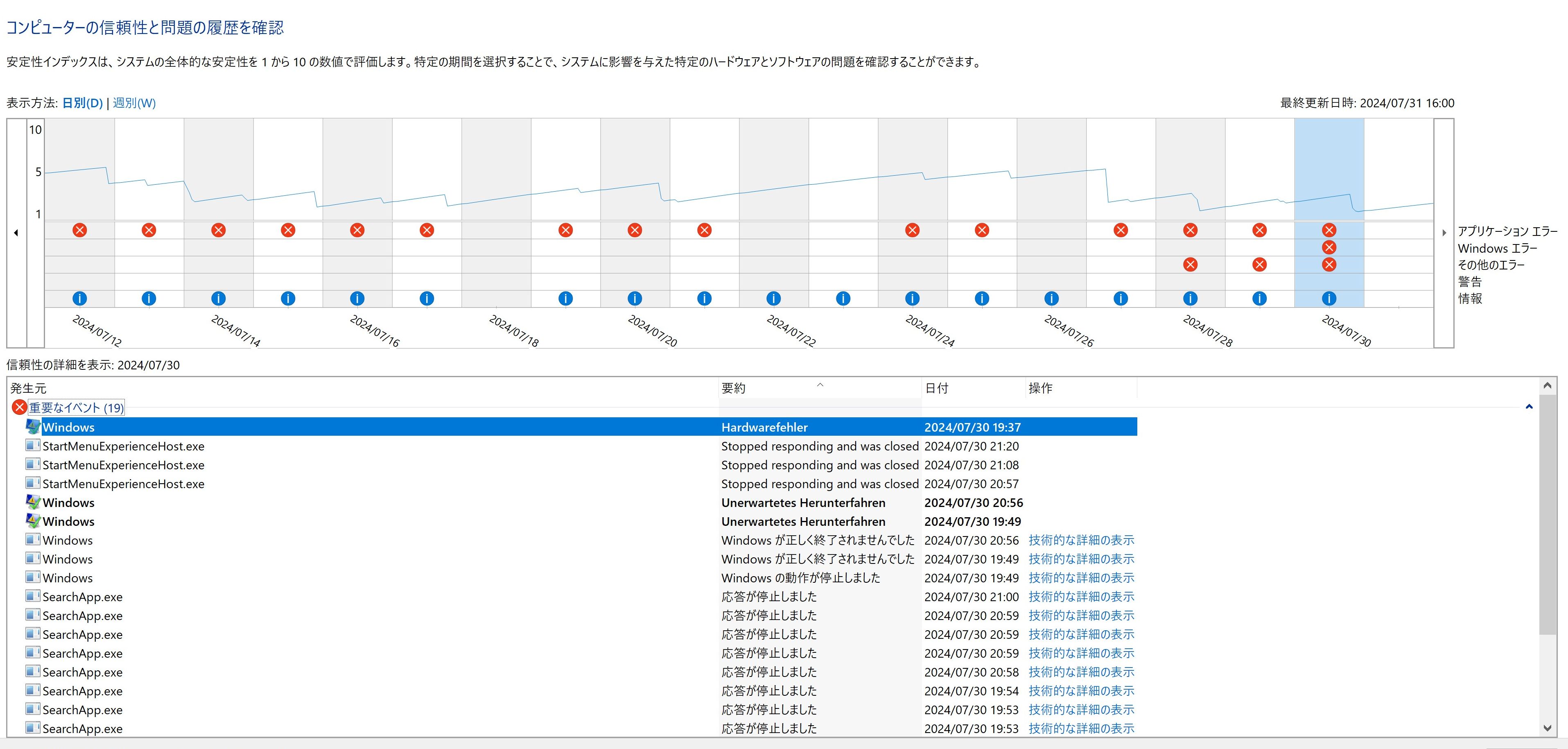

BFF schrieb:
Schau mal in den Zuverlaessigkeitsverlauf ob da was sichtbar ist.
Nicht das der einfach ausgeht weil kann nicht ohne Batterie.
Habe mal drei Screenshot von den neusten gemacht, aber werde ich auch nicht (viel) schlau(er) draus.
(Sorry, System nicht auf deutsch, aber die Meldung sind ja sowieso auf Eng/Deu)
Updates wurden erfolgreich ausgeführt, aber das Problem war auch bereits vorher

ich vermute, dass Dein Akku zu heiß wird, und dann eine Notabschaltung erfolgt, damit da nichts Feuer fängt oder gar eine Zelle explodiert. Chinesische Zeichen im Log würden mich aber irgedwie auch nervös machen.
