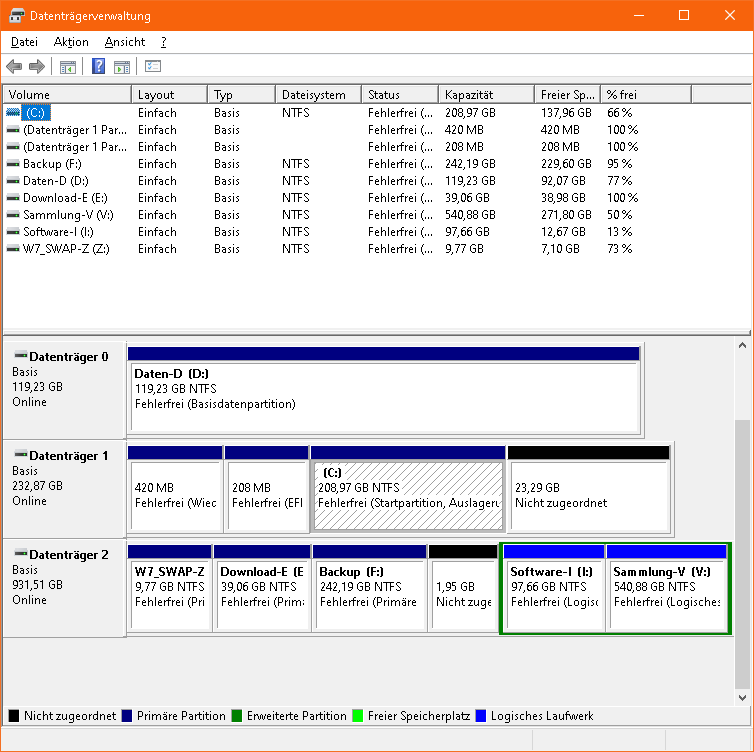

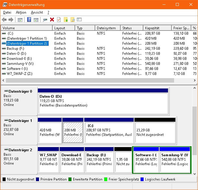

Komische Zusammenstellung der EFI Boot, und der Wiederherstellungspartitionen, auf Datenträger 1
Das wäre Arbeit für @Pentagon.
Schreib mal @Pentagon an, ob er dir helfen kann.
@4miranda
Das sieht aus wie auf einem orientalischen Basar.
Zunächst einmal die alten BCD Einträge löschen.
cmd (admin)
C:\Windows\System32>msconfig
eingeben
Im Fenster der Systemkonfiguration gibt es unter "Start" mehrere Einträge. Nur einer davon ist gültig.
(C:\Windows) Aktuelles Betriebssystem Nur der ist gültig. Alle anderen Einträge markieren und löschen.
In der 3. Zeile der Datenträgerverwaltung (oben) steht (Datenträger 1 Par...). Das ist unvollständig! Welche Partitionsnummer steht da? 2 oder 3?

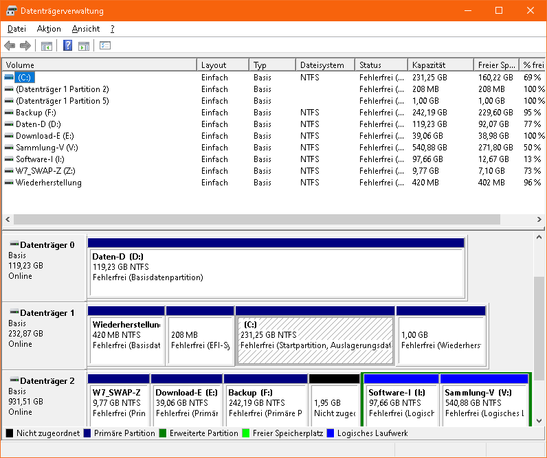

OK, wir strukturieren zunächst die OS-Disk (1) mit den folgenden
cmd commands neu (als Administrator ausführen (Copy&Paste !)
reagentc /disable
diskpart
sel disk 1
sel par 3
extend
shrink minimum=1025
create partition primary
format quick fs=ntfs label="Recovery"
set id=de94bba4-06d1-4d40-a16a-bfd50179d6ac
gpt attributes=0x8000000000000001
sel par 1
set id=ebd0a0a2-b9e5-4433-87c0-68b6b72699c7
gpt attributes=0x0000000000000000
exit
reagentc /enable
Wenn das erledigt ist, bitte neuen Screenshot der Datenträgerverwaltung
Sollte nur 2 Minuten dauern!
Dann

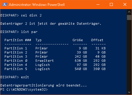

diskpart
sel disk 2
list par
exit

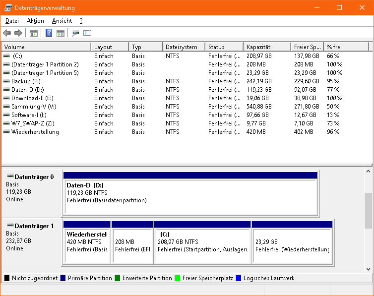

Warum dauert das so lange?
Sorry, konnte nicht am Rechner sein.
Das hast du falsch gemacht!
Du hast den command
extend nicht ausgeführt!

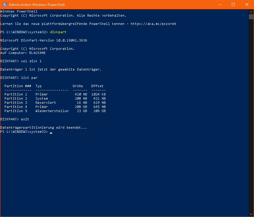

Bitte einmal
diskpart
sel disk 1
list par
exit
eingeben und Screenshot vom cmd Fenster
extend hatte ich aber eingegeben.
Einmal Zeile für Zeile neu eingeben und die Systemantwort im Auge behalten

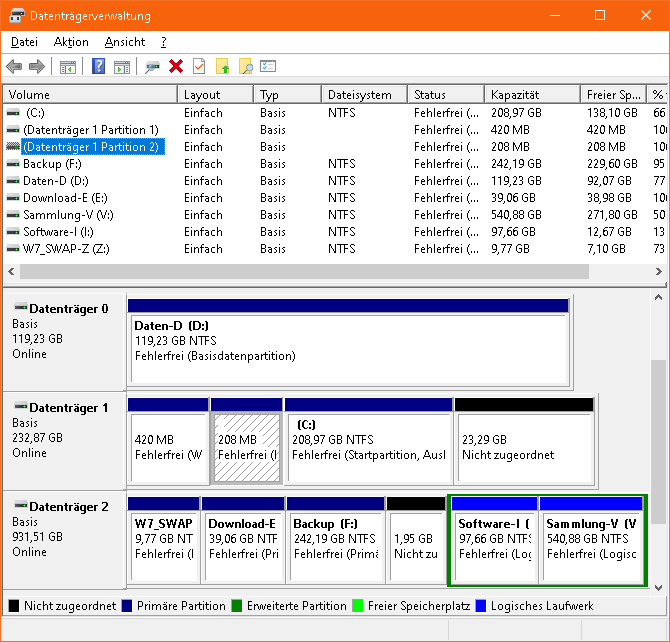

reagentc /disable
diskpart
sel disk 1
sel par 5
delete partition override
sel par 4
extend
shrink minimum=1025
exit
reagentc /enable
Dann neuen Screenshot der Datenträgerverwaltung
PS ist auch nicht CMD!
diskpart
sel disk 2
sel par 3
extend
exit
fertig!
Damit ist die Partitionskorrektur abgeschlossen!
Blöd, dass Disk 2 ein MBR Datenträger ist.
Ich hatte die letzte Bef
ehle noch nicht eingegeben.
Reaktionen: Pentagon
Na, geht doch!
Jetzt nur noch für Disk 2 die 5 Commands, damit das "Schwarze Loch" verschwindet
diskpart
sel disk 2
sel par 3
extend
exit
Dann lies dir mal den Anhang durch:
Damit kannst du alle Eigenen Dateien von Disk 1 auf Disk 0 [Partition D:] verschieben
Edit:
