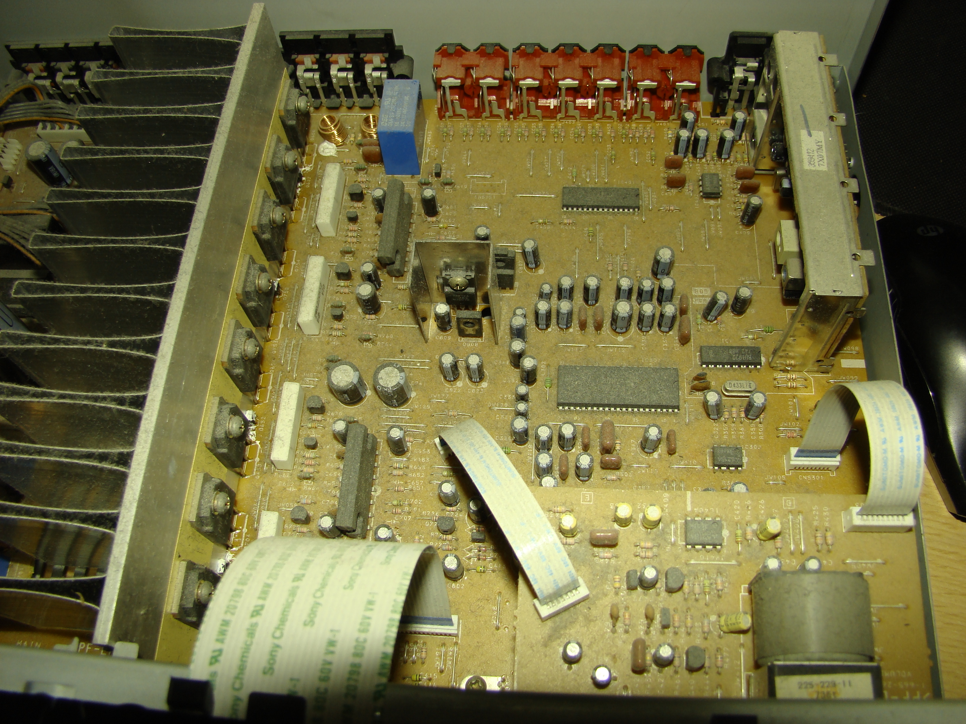

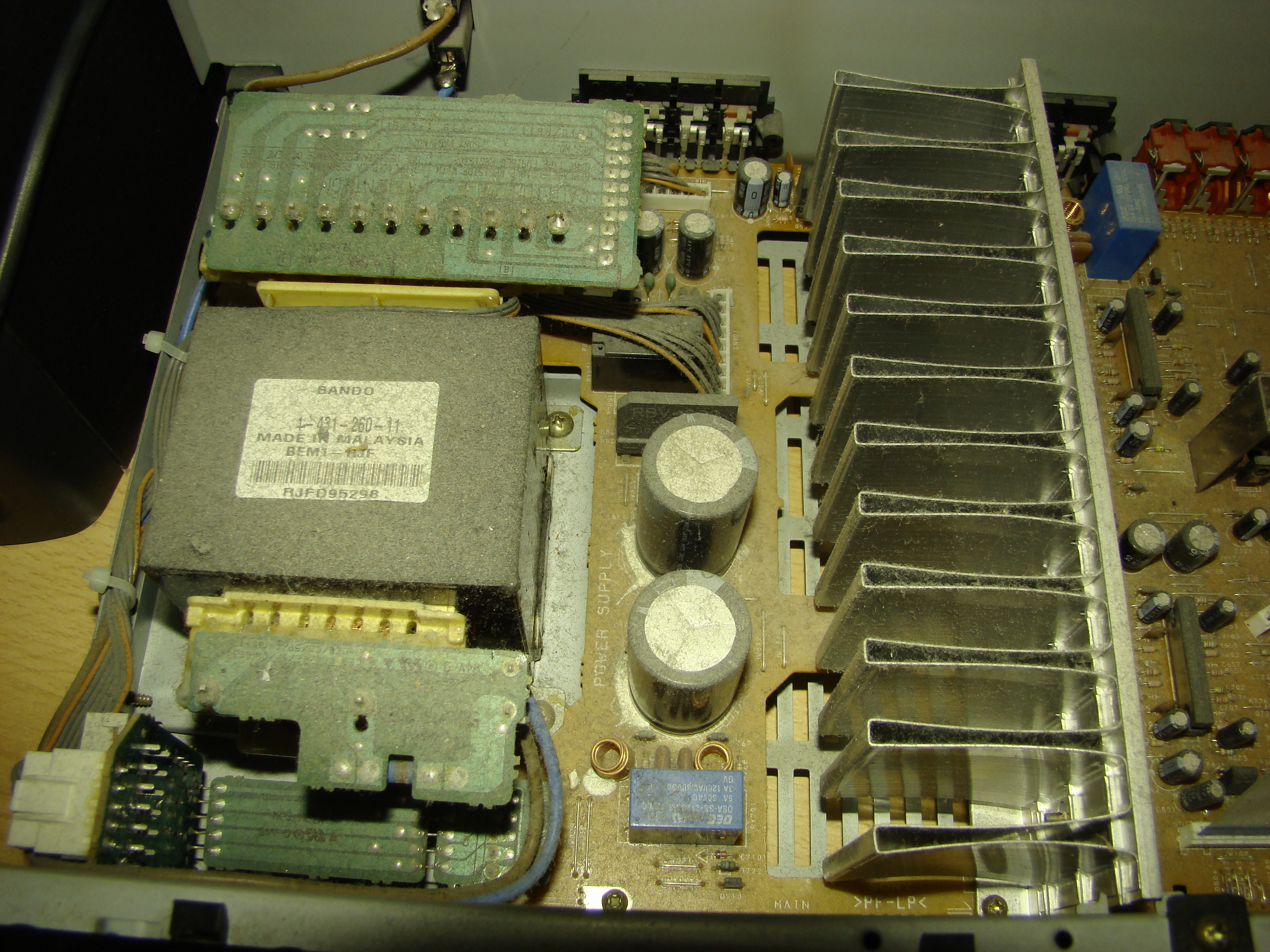

Hallo Leute,
ich habe mir heute einen gebrauchen Verstärker bei Ebay Kleinanzeigen gekauft:
Modell: Sony STR-DE 315
Der Verkäufer meinte das er einwandfrei funktioniert. Allerdings erzeugt er ein lautes knacken, wobei die die Tiefton Treiber
dabei anscheinend einmal komplett raus kommen und dann wieder nach innen gehen. Es ist sehr unangenehm. Das seltsame
ist, das passiert sogar, wenn der Lautstärke Regler auf 0 ist. Wenn ich den Regler dann lauter stelle, ist der Ton recht leise und es knackt weiterhin ab und zu.
Ich habe ein Video gemacht und bei Youtube hochgeladen:
Video Youtube
Ich kenne mich nicht sonderlich gut damit aus, derr Verkäufe möchte den Verstärker am Mittwoch wieder
abholen, soweit so gut, allerdings interessiert mich einfach was das sein könnte? Kann so ein Fehler bei einem 1km
Transport auftreteten?
Vielleicht hat ja jemand einen Tipp oder eine Idee!?
Ganz lieben Gruß
JDK

So verschmutzt würde ich es geschenkt noch nicht mal ans Netz anschließen.
Kann das Alter sein, Feuchtigkeitsschaden durch zu lange Lagerung im Keller, riecht auch bestimmt sehr muffig.

zunächst sollte das gerät gründlich gereinigt werden.
platinen ausbauen und auf kalte lötstellen überprüfen.
insbesondere im bereich der mosfets, treiber, dioden und relais.
multimeter und oszilloskop und erfahrung mit dessen umgang sowie
hifi elektronik kenntnisse wären von vorteil. ebenso ein schaltplan.
anschluss kontake an der rückseite auf korrosion prüfen und ggf. beseitigen
mit zb kontakt 60 einwirken und danach spülen mit kontakt wl oder isopropanol.
habe erst kürzlich selber meinen bauart ähnlichen str-de 335 instand gesetzt.
hat 3 tage a 5 std gedauert, über 200 lötstellen etc nachgearbeitet.
die modelreihe baujahr 1999-2000 herum haben oft diese probleme.
gibt auch youtube videos.

Das können 1000 Sachen sein
so richtig kann ich das im Video auch nicht erkennen, stellst/drückst du da etwas wenn es knallt?
falls der Verkäufer fest behauptet, dass es vorher nicht war (und er das Gerät tatsächlich zeitnah getestet hat), ist natürlich eine aufgebrochene Lötstelle (Transportschaden durch Erschütterung) naheliegend.
ansonsten ist am wahrscheinlichsten, dass es einen Koppel-Elko erwischt hat (die müssen dafür nicht aufgeplatzt sein, die trocknen auch so aus und dann kann es Durchschläge geben).

Ich hatte mal früher selbst bei einem Bekannten eine kalte Lötstelle gefunden durch leichtes klopfen mit einem umgedrehten Schraubenzieher (natürlich alles unter Strom stehend!!!). Es lag an einem einstellbaren Podi wo in der Mitte deines ersten Bildes zu erkennen ist (in der Nähe des Alukühlblocks).:)
Ist irgendwie schon ein Witz, sowas ungereinigt zu verkaufen... Hätte man wenigstens mit Druckluft ausblasen können. Kommt vielleicht vom Sperrmüll...
wie ich das sehe, schaltet er das gerät nur ein.
dann hört man den 1. relais schalten. das ist richtig.
dann sollte kurz danach der 2. relais schalten (einschaltverzögerung), das passiert aber nicht,
stattdessen eröffnet sich das fehlerbild, der relais versucht zu schalten, hat aber intern einen fehler (defekt, elko, diode, transistor, lötstellen etc in der schaltreihe) und daher ploppt es mit störgeräuschen.

Ein anderer Sony aus dieser Serie knackte wegen kalter Lötstellen an den Endstufentreibern (diese stehenden ICs). Jede angeknackst aussehende Lötstelle muss nachgelötet werden.
