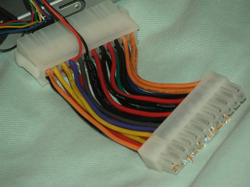

http://www.dragonsteelmods.com/aerocool-i-curve-mid-tower-pc-case-review-2/
http://www.dragonsteelmods.com/Images/reviews2/aerocool-icurve/resize/icurve36.JPG
Hier sieht man, die die zwei Kabel an dem Adapter angeschlossen sind.
Hey super, genial! 1000 Dank!
Damit komme ich weiter. Wieso finde ich sowas nicht.... Wobei ich nur nach dem E+ gesucht habe. Das die Anschlüsse beim "normalen" ICurve die selben sein könnten... ;)
