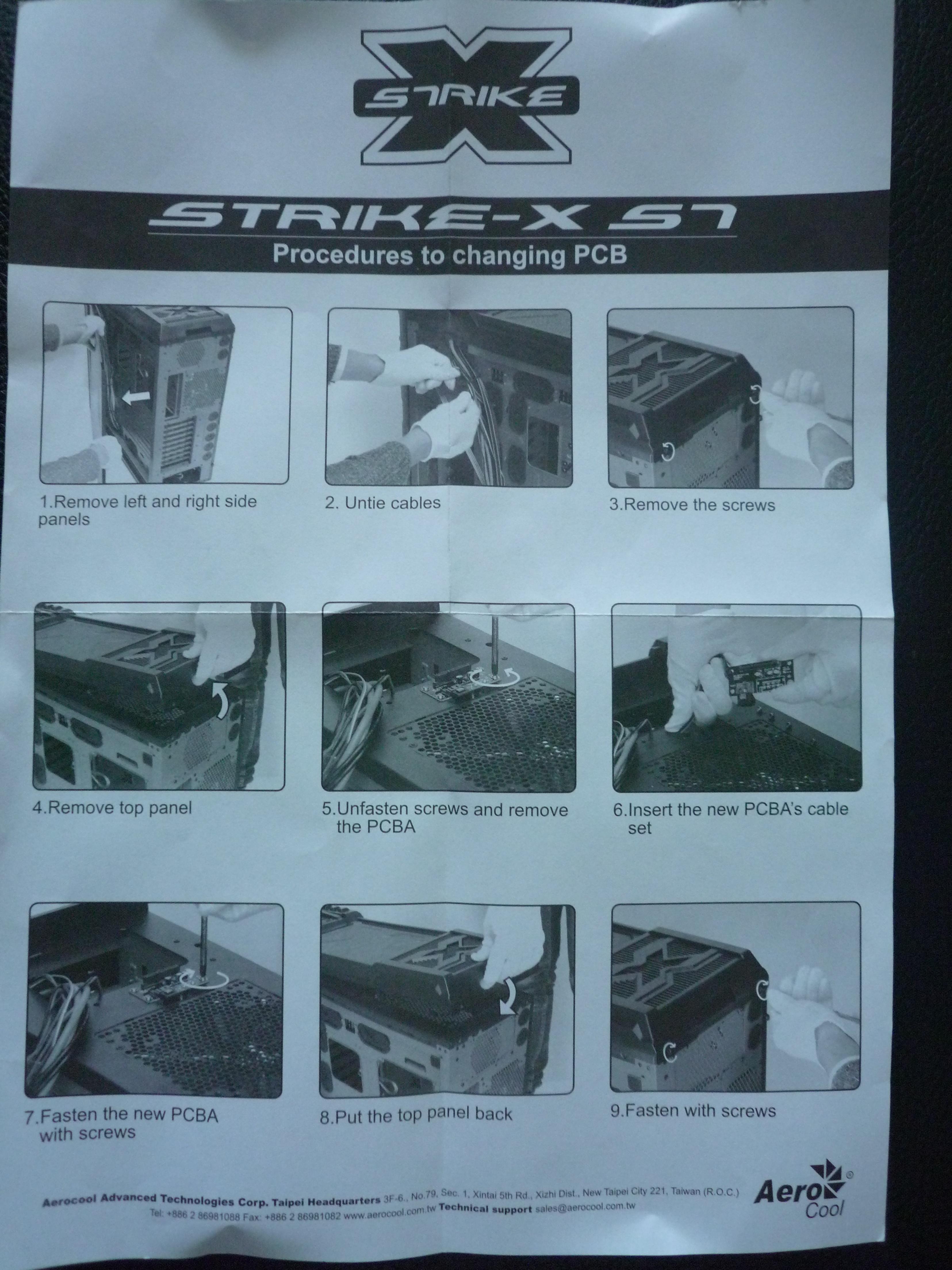

Hier ist auf dem Aerocool Youtube Channel sogar ein Video das zeigt wie man das HDD Dock PCB selber wechseln kann.
https://www.youtube.com/watch?v=UP5ExR_NIA4
Das alte PCB ist grün, das neue ist schwarz lackiert.

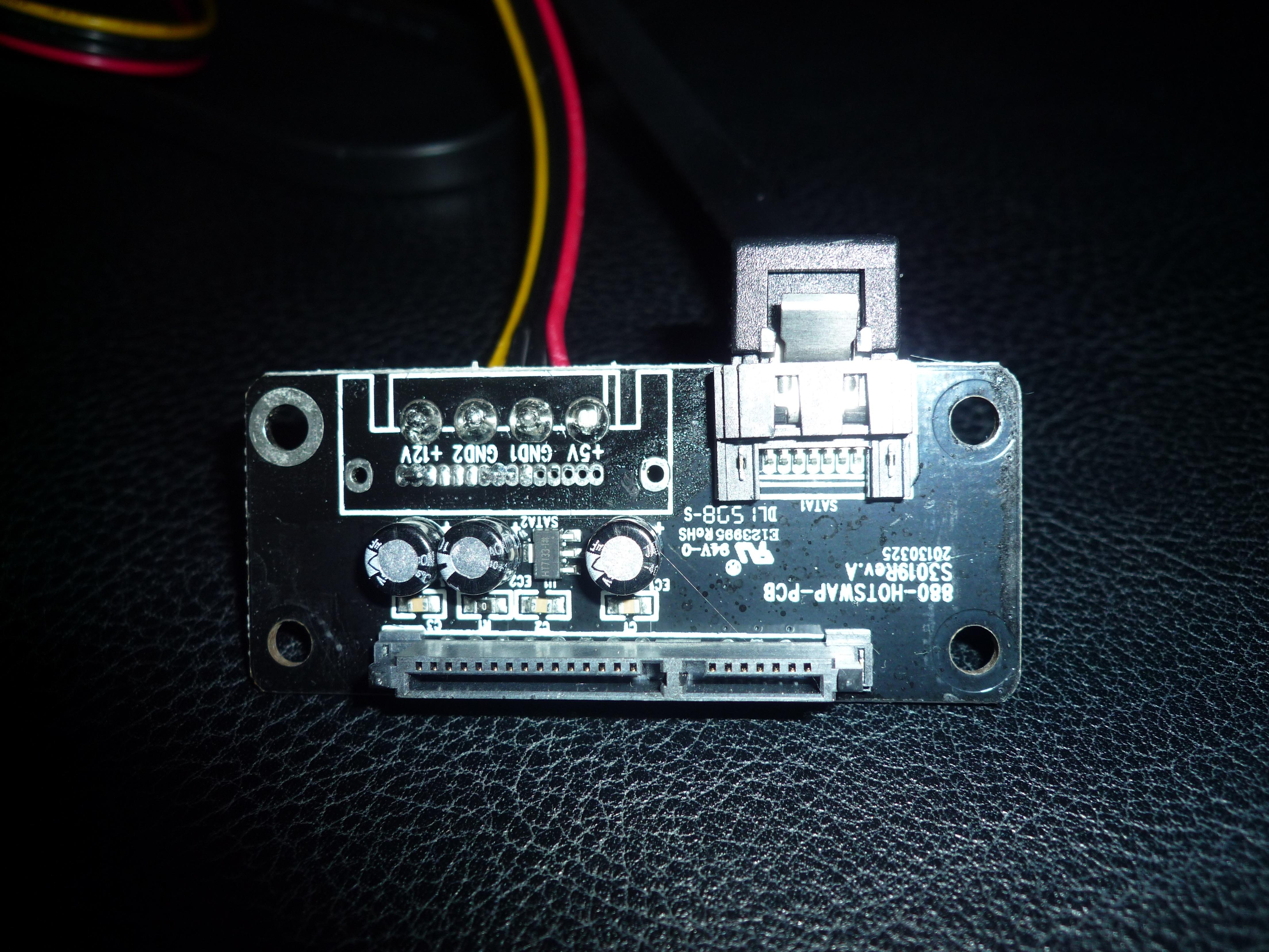

Hallo da bin ich wieder und ich wollte euch auch mal über den neuesten Stand im Fall PCB Replacement informieren.

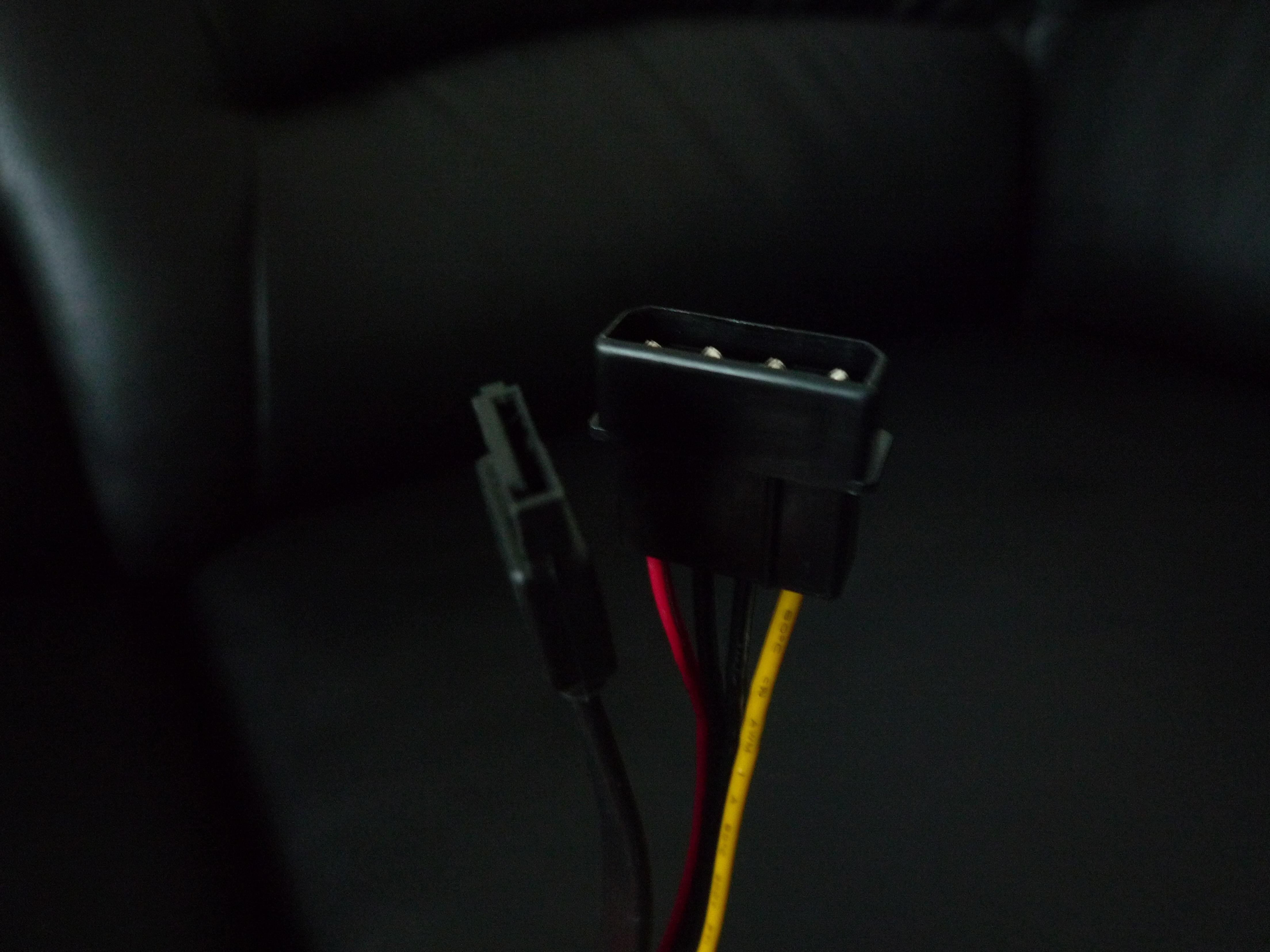

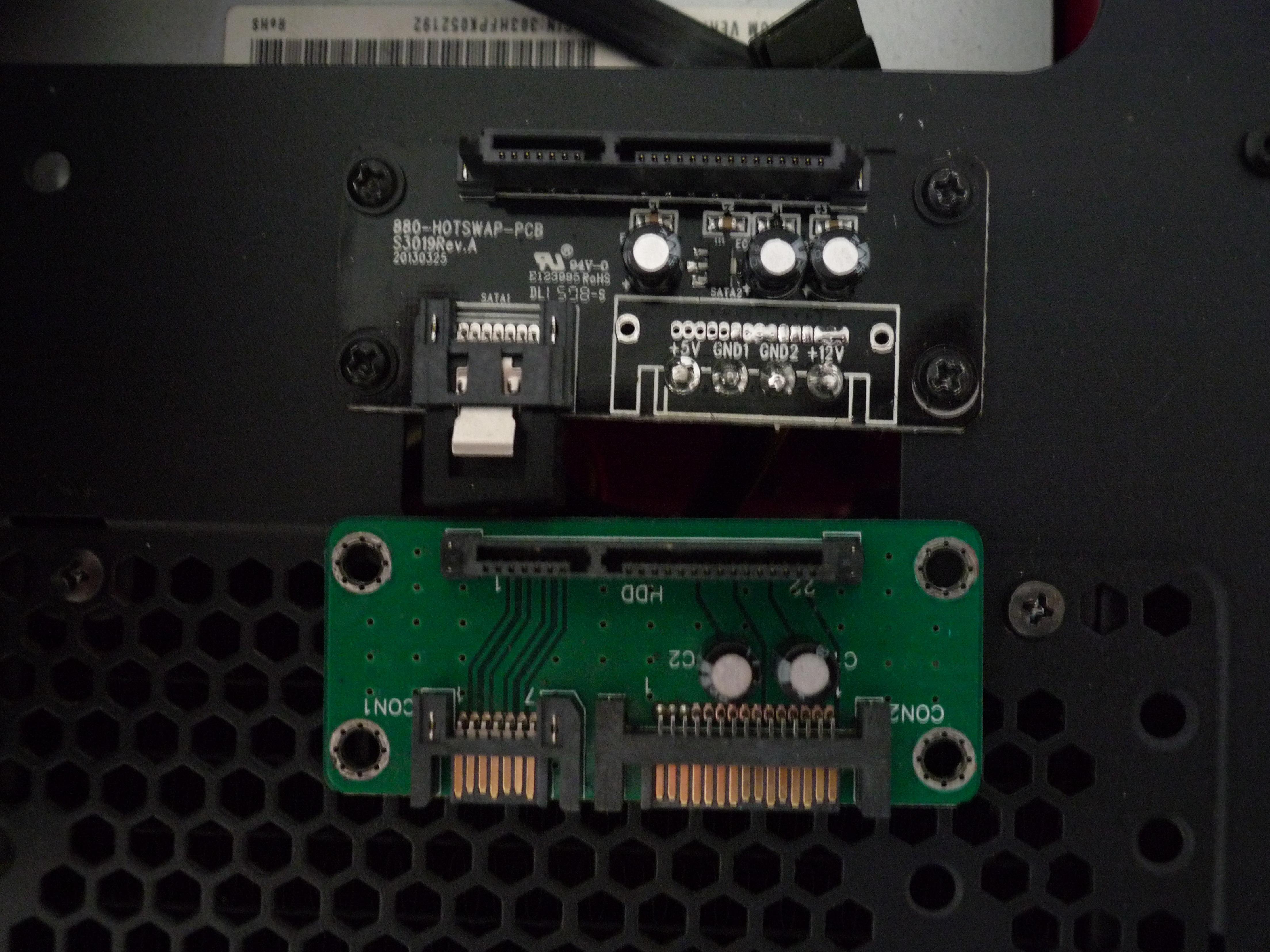

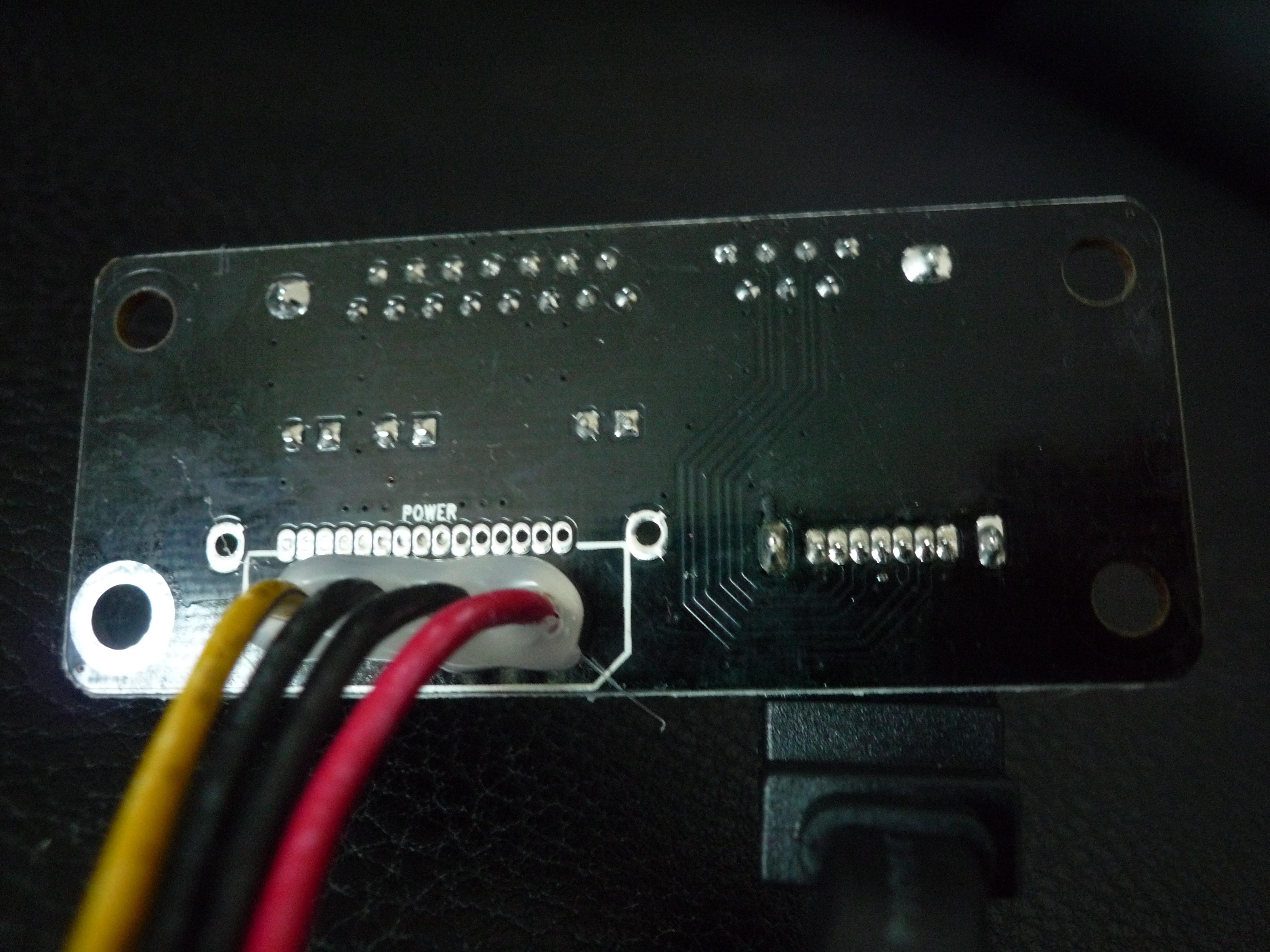

Ich habe das neue schwarze eSata SDD PCB Dock erhalten und gleich eingebaut.

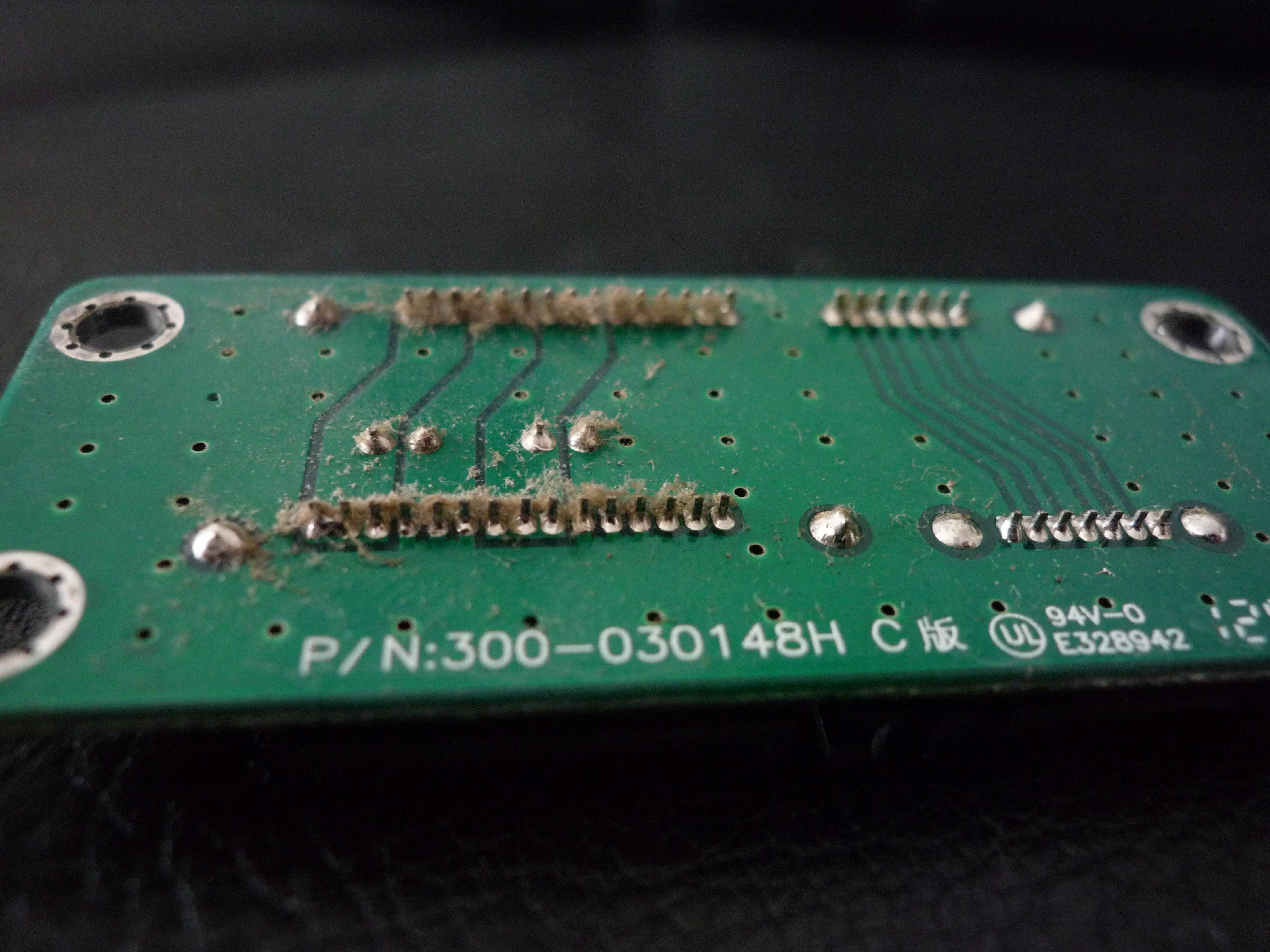

Ich habe es auch mit dem alten grünen PCB verglichen. Hier sind die Unterschiede, siehe auch Fotos im Anhang.
Erstens ist das Sata Stromkabel nun fest am PCB angelötet, somit entfällt eine weitere potentielle Quelle für einen Wackelkontakt.
Zweitens ist die Lötstelle mit Heisskleber auf der Rückseite zusätzlich fixiert, das verhindert Staub oder Feuchtigkeitskurzschlüsse und verhindert auch eventuelle Bruchstellen.
Drittens haben alle Lötstellen auf der Platinenrückseite keine scharfen "Zacken" mehr worin sich Staub verfangen könnte, der wiederum einen Kurzschluss verursachen könnte, besonders wenn der Staub durchfeuchtet wird.
Ich möchte auch gerne dem Caseking-Eddi und auch Aerocool für die Hilfe danken.
Ich bleibe weiterhin ein Aerocool Fan und ich werde wenn Aerocool ein für mich interessantes Produkt hat es bei Caseking einkaufen. (Laut Aerocool Support kommen demnächst neue Produkte raus)
Ich wollt auch nur noch loswerden das für mich persönlich das Aerocool Strike X ST das derzeit beste Gehäuse überhaupt ist. Wo sonst kann man soviel Hardware, Radiatoren und Lüfter verstauen. Ich hab momentan einen 280er Radiator mit 4 140er Lüftern in Push/Pull zur Cpukühlung drin und zusätzlich noch 2 Grakas mit ihren jeweils 120er Radiator mit 120er Lüftern drin. Das könnte ich bei einem anderen Case in der Konstellation vergessen.
Ich komm mit kleinen oder mittelgrossen Gehäusen einfach nicht klar. Beim Einbau ist immer alles so eng und fummelig.
Das Gehäuse ist auch das insgesamt "kühlste" Gehäuse das ich bisher hatte, einfach schon wegen der Grösse kann sich nirgends die Hitze stauen.
P.S. Solltet ihr noch das alte grüne SSD Dock haben, reinigt mal die Rückseite vom Staub und klebt dann Plastikklebeband oder Heiskleber drauf damit sich da kein Staub mehr verfangen kann. Wenn der Staub sich zwischen den "Lötzacken" verfangen hat und dann auch noch feucht wird, dann gibts einen Kurzen. (siehe auch Bilder)

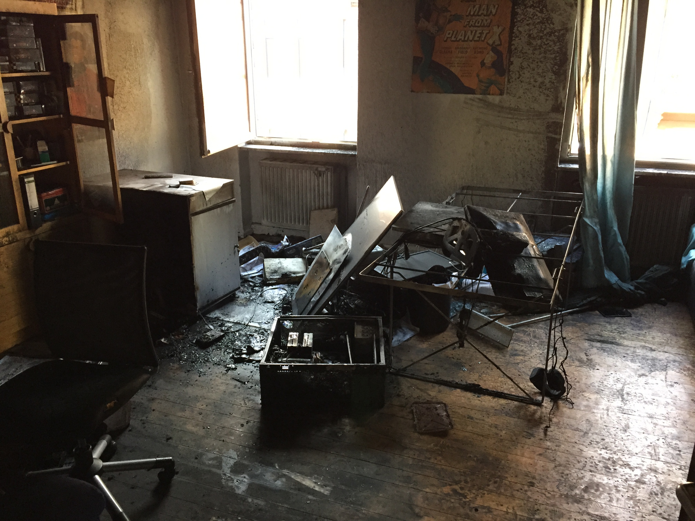

Ja wir hatten auch einen Brand. Bitte meldet Euch bei mir, wenn Ihr vorher Kontakt zu Caseking hattet oder auch Ihr einen Schaden erlitten habt.
Reaktionen: gesperrter_User
Heilige Mutter Gottes das sieht ja übel aus, Ich bin nur froh das mir nicht das gleiche passiert ist.
Ich kann jedem nur raten den HDD Dock vom Gehäuse komplett auszubauen. Danach sollte das Gehäuse "entschärft" sein. Ich hoffe auch das niemand wegen diesem Gehäuse sein Leben verloren hat oder körperlich zu Schaden gekommen ist. Sie haben mein vollstes Mitgefühl.

Wenn ich mir so die Brandfotos anschaue wird mir übel. Das sieht ja furchtbar aus. Auf deinen Fotos kann ich Kinderspielzeug sehen. Es ist doch hoffentlich alles in Ordnung mit den Kids? Sachen kann man ersetzen aber Menschenleben nicht.
