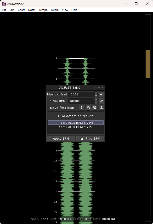

Konkret hab ich die BPM per drei Klicks per ArrowVortex bestimmt;
Und dann konkrete Timings in Excel per Offset+<#-Beat>/180 ausgerechnet.

Audio
  • Mit ArrowVortex die BPM und den Offset bestimmen
  • Mit Audacity am Anfang des Stücks Stille einfügen, damit die Beats auf die "korrekten" Zeitpunkte fallen, Beispiel:
    • BPM 180 -> 0,33s zwischen den Beats
    • Offset: -0,2s
      • Heißt: Der erste Takt beginnt nicht auf 0,33s sondern auf 0,13s
    • Mit Audacity 0,2s Stille einfügen, damit es wirklich auf 0,33s losgeht
