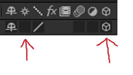

kann mir irgendwer helfen? Ist es möglich, die XYZ-Drehung und Vektorebene in After Effects gleichzeitig zu aktivieren? Mit Vektorebene meine ich die Funktion, die es ermöglicht, Kompositionen zu skalieren, ohne das sie unscharf werden.
Wenn ich XYZ-Drehung einschalte und damit eine Unterkomposition wende/drehe und danach die Vektorebene aktiviere, blendet sich der XYZ-Effekt einfach aus. Ohne Vektorebene ist die Komposition aber unscharf.
Falls das echt nicht geht, gibt es andere Funktionen die das gleiche bewirken, oder muss ich echt nochmal von vorne anfangen und alle Inhalte deutlich größer abspeichern, um ohne Vektorebene auszukommen?

Aber was du schreibst, stimmt nicht oder es ist bei mir ein anderen Problem. Es reicht schon, wenn ich eine Fläche in After Effects erstelle (die hat den Stern aktiviert, der lässt sich bei Vektorflächen nicht ausblenden) und dann diese Fläche in eine Unterkomposition packe. Dann funktioniert die XYZ-Drehung bei mir nicht.
Du hast wahrscheinlich vergessen continuous rasterization (also das Vektor-Sternchen) auch in der Unterkomposition zu setzen. Überprüfe das vielleicht nochmal.
(Edit: Grade selbst mal lokal probiert: Sind die Optionen sowohl in Haupt-, wie auch Unterkomposition gesetzt funktioniert die Rasterisierung zwar korrekt, die XYZ-Transformation aber scheinbar (soll heissen zumindest in der Preview) nur auf der Z-Achse richtig ... irgendwas scheint da wirklich faul zu sein :confused_alt:)
