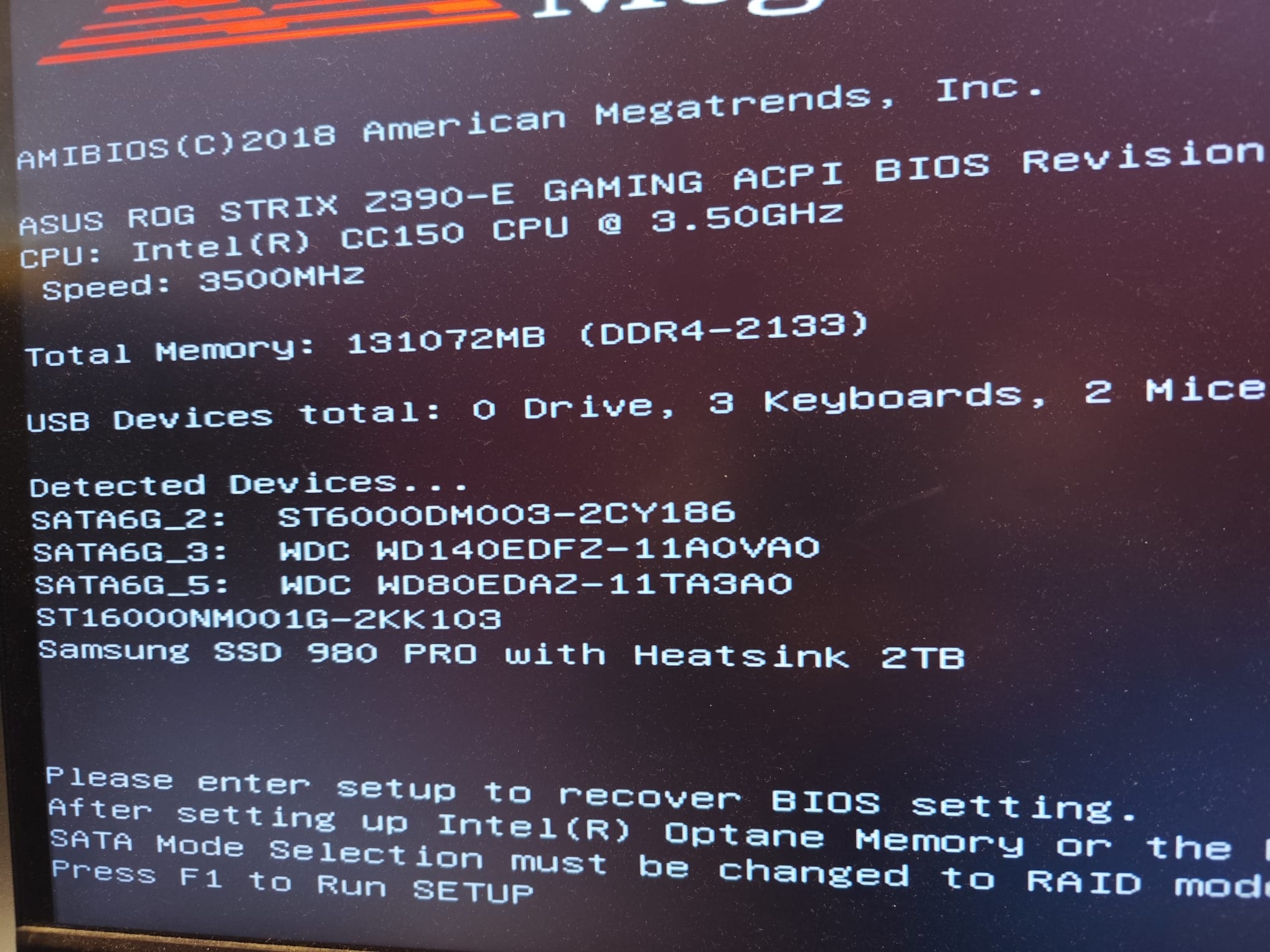

Nach Prozessorumbau werde ich mit der Fehlermeldung "After setting up intel(r) optane memory or the raid configuration was built, sata mode selection must be changed to raid mode to avoid uknown issues" begrüßt.
Nach bisher vorgenommenen Modifikationen im Bios leuchtet immer die CPU-Fehler LED und nichts geht mehr.

Im Anhang das, was mich immer begrüßt...

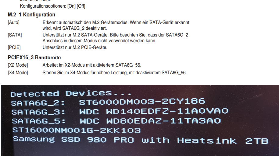

Klemme doch mal die SATA SSDs/HDDs ab.
Ich denke da kommt sich irgendwas in die Quere.

Das sieht für mich nur nach irgendeiner verkorksten Uefi Einstellung aus. Was für ein Betriebsystem ist installiert?
Windows 11... Ich versuche mal ein Downgrade auf vorletzte Version. Da sollte die CPU auch mit R0-Stepping unterstützt sein.
Edit: Auch ein Bios 1903 von 2021 brachte kein anderes Ergebnis...
