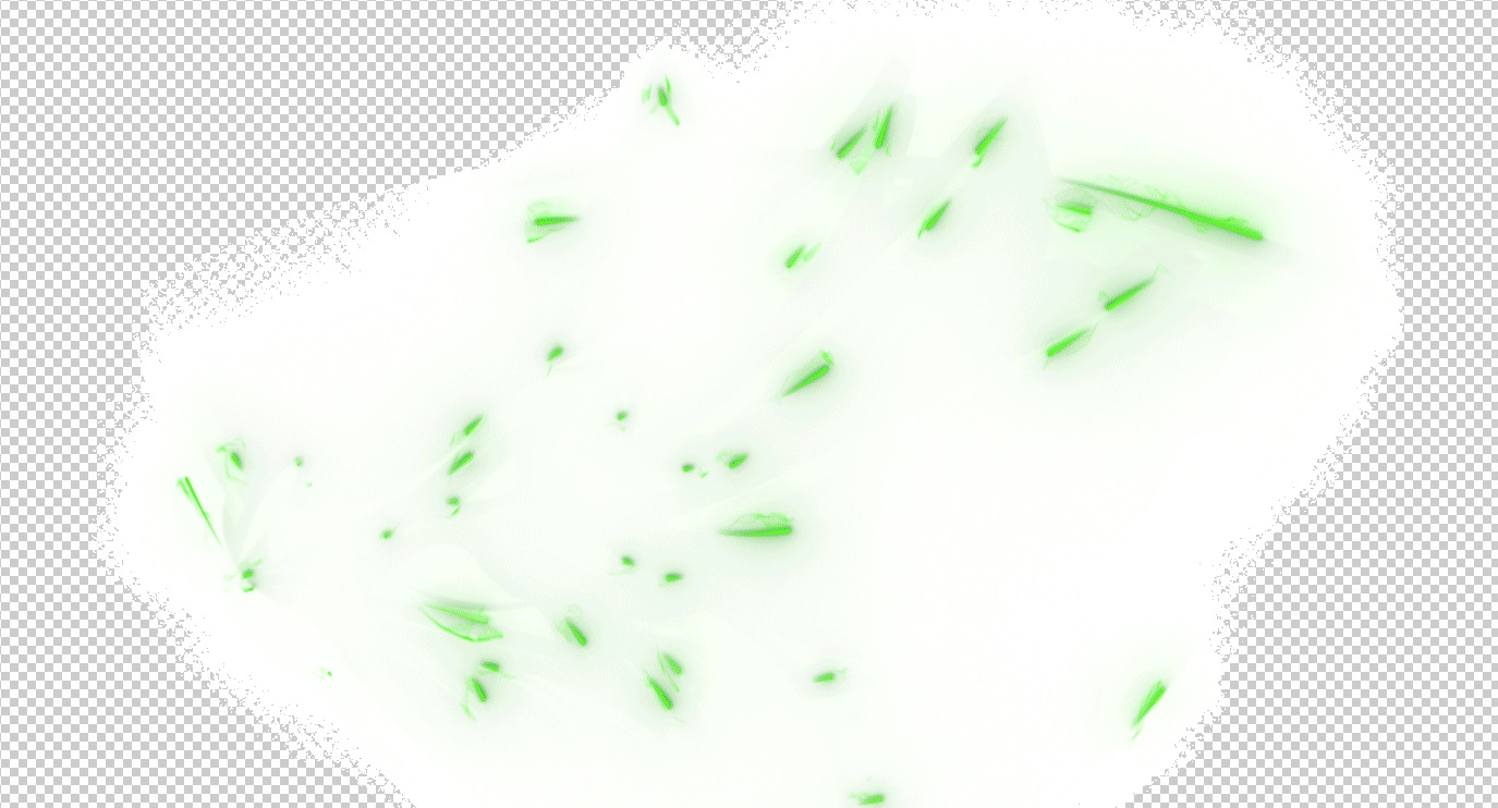

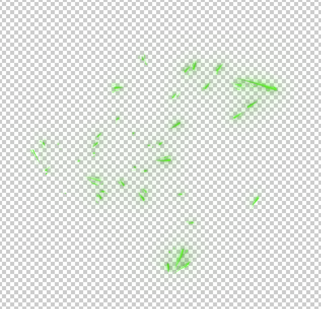

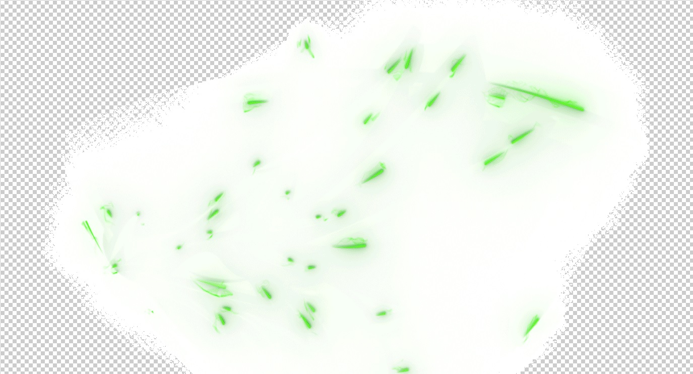

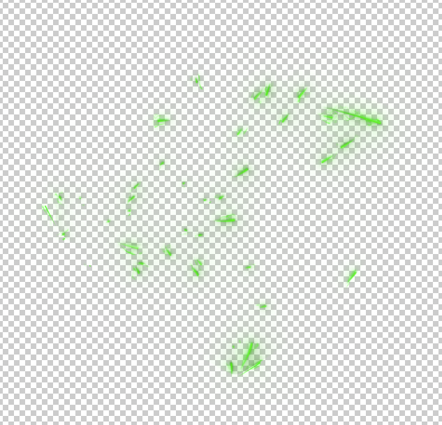

Erstellte Animation als Gif speichern.
Unter AE habe ich meine Animation mit transparenten Hintergrund als PNG Sequende / RGB+Alpha gerendert um eben nur die Animation zu haben ohne Hintergrund. Nun habe ich das Problem das das Bild zwar transparent ist, jedoch der Effekt nicht?!..
Bild mit Fehler : yyyyyyyyyyyyyyyy.jpg Bild ohne Fehler :yyyyyyyyyyyyyyyyyyyyyyyyyyyyyyyyyyyx.png
Das gründe ist der Saber Effekt und das weiße am Rand wohl der hintergrund? Was mach ich falsch? Vor einigen Monaten habe ich schon mal einen ähnlichen effekt mit Saber erstellt und da hatte ich das Problem nicht?

Hast Du im Plugin selbst oder irgendwo anders ein falschen "Alpha Mode" in den Render Settings eingestellt?
Gute Frage, ich render meist alles in RGB+Alpha... An Straight Alpha habe ichh garniccht meehr gedacht. Ich weiß das ich früher alles problemlos machen konnte. Ich teste jetzt mal den andere Alpha ;ode
Keine Ahnung was da los ist: So so sieht es aus: https://s18.directupload.net/images/190501/uewaw7lj.gif

Verstehe ich die Frage richtig, mit den exportierten PNGs war und ist ohnehin alles in Ordnung?
GIF kann nur 1-bit Transparenz, als entweder voll durchsichtig oder opak. Allerhöchstens kann die Zwischenschritte mir Dithering annähern.
Richtig, das exportieren ohne den Effekt klappt wunderbar. Nur wollte ich gerne diese Laser Effekte als GIF Bild haben. Problem ist ja dieser glow Effekt dort.
Gibt es Alternativen? Wenn ja welche?
PNG kann selbst animiert sein, nennt sich APNG. Auch WebP gibts, das kann wahlweise verlustbehaftet sein.
