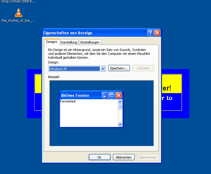

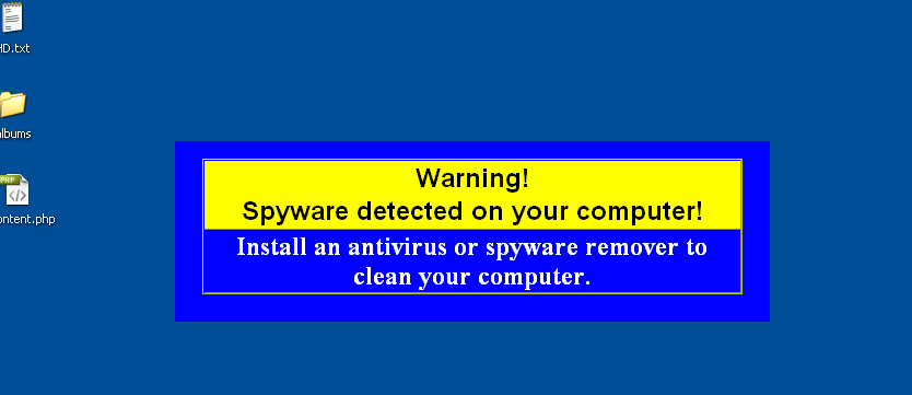

1. Desktop hat sich verändert und ist nun Blau und darin steht:
Warning! Spayware dedected on your Computer!
Install an Antivirus or spayware remover to clean you Computer.
2. Desktop/Einstellungen ist nicht mehr alles verfügbar

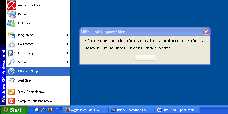

3. System läst sich nicht wiederherstellen da die Anwendung Hilfe und Support einen fehler aufweist.

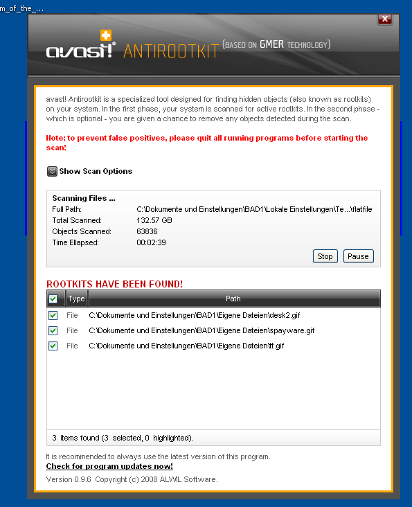

Habe nun Avast 4.8 installiert und im Bootsektor alles durchprüfen lasen, leider ohne erfolg. Auch Adware 2008 und Spaybot konnten das problem nicht lösen. Habe noch andere Software getestet.

na du bist ja einer, hast mit rootkits verseuchte gif-dateien & lädst dann hier gifs hoch ;)
das hilfe&supportcenter kannst du schon starten, musst nur
start -> ausführen -> services.msc [enter]
dann dort den dienst starten, damit dürfte es wieder gehen, wenn nicht - pech gehabt :(

SmitFraudFix konnte das Problem auch nicht beheben.

Hallo leue hatte fast das selbe problem, habe den dienst hilfe und support neu gestartet!
Nach dem ich den Virus entfernt hatte ( was sehr lange gedauert hatt ) habe Antivir mehrmals
laufen lassen ( mit neu start! ) bei mir hat es geholfen. MFG Hellmen
