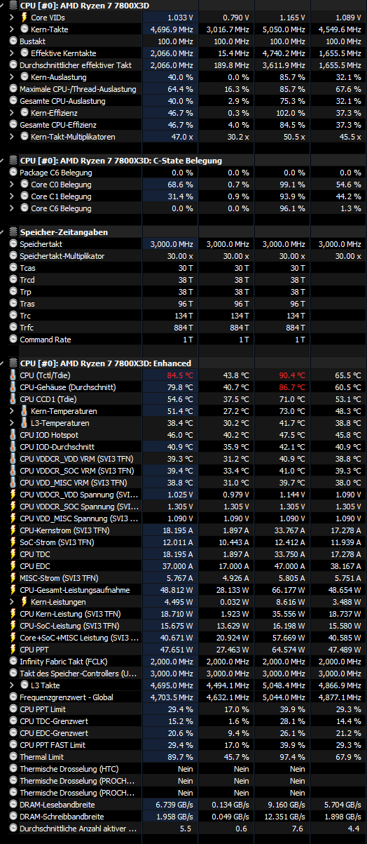

Gestern habe ich noch etwas mit der Lüfterkurve herumexperimentiert und bin bei Werten gelandet, welche von der Lautstärke sehr angenehm sind und trotzdem im Cinebench trotzdem die o. g. Werte nicht überschreiten.
Im Flugsimulator heute schon wieder ein anderes Bild - in der Luft dauerhafte Temperaturen über 80 Grad. Maximum liegt bei 90,4 Grad.
Woran liegt das?

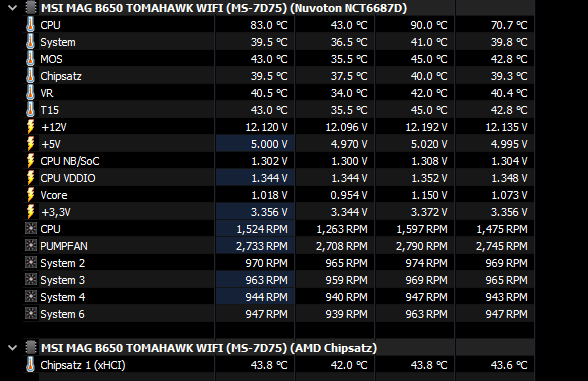

Blend doch dazu noch die Mainboardsensoren mit Systemtemp, MB Temp, VRM, Vielleicht Ram oder SSDs
und die Grakasensoren ein. Dann kann man viel mehr sagen.

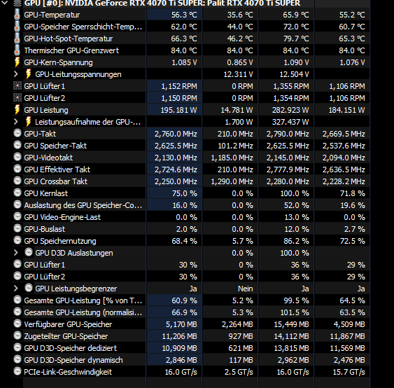

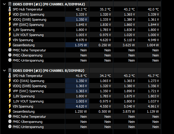

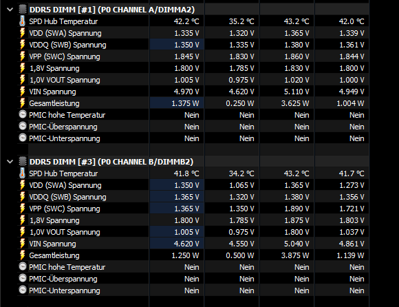

@modena.ch Anliegend noch die weiteren Werte...
Also die GPU ballert mit über 300W ins System, deine Board und Systemsensoren melden höhere Temps,
aber die Gehäuslüfter beschleunigen sich nicht? Vielleicht etwas mehr Drehzahl probieren oder mal mit offenem Gehäuse testen. Das ist ja auch son Backofenaquarium oder ist die Front in Mesh?
Ansonsten bin ich ganz bei meinem Vorredner, Kernschrottsoftware.
Versuch mal n anderes Game. Das sollte eher so Richtung 65-75 Grad CPU gehen im Game.
@modena.ch Die Gehäuselüfter sind fest auf 8,40V.
Ist das Shadow Base 800 mit dem ganzen Mesh tatsächlich solch ein Backofen? Hätte ich nicht gedacht beziehungsweise hat sich aus den Reviews auch nicht ergeben.
