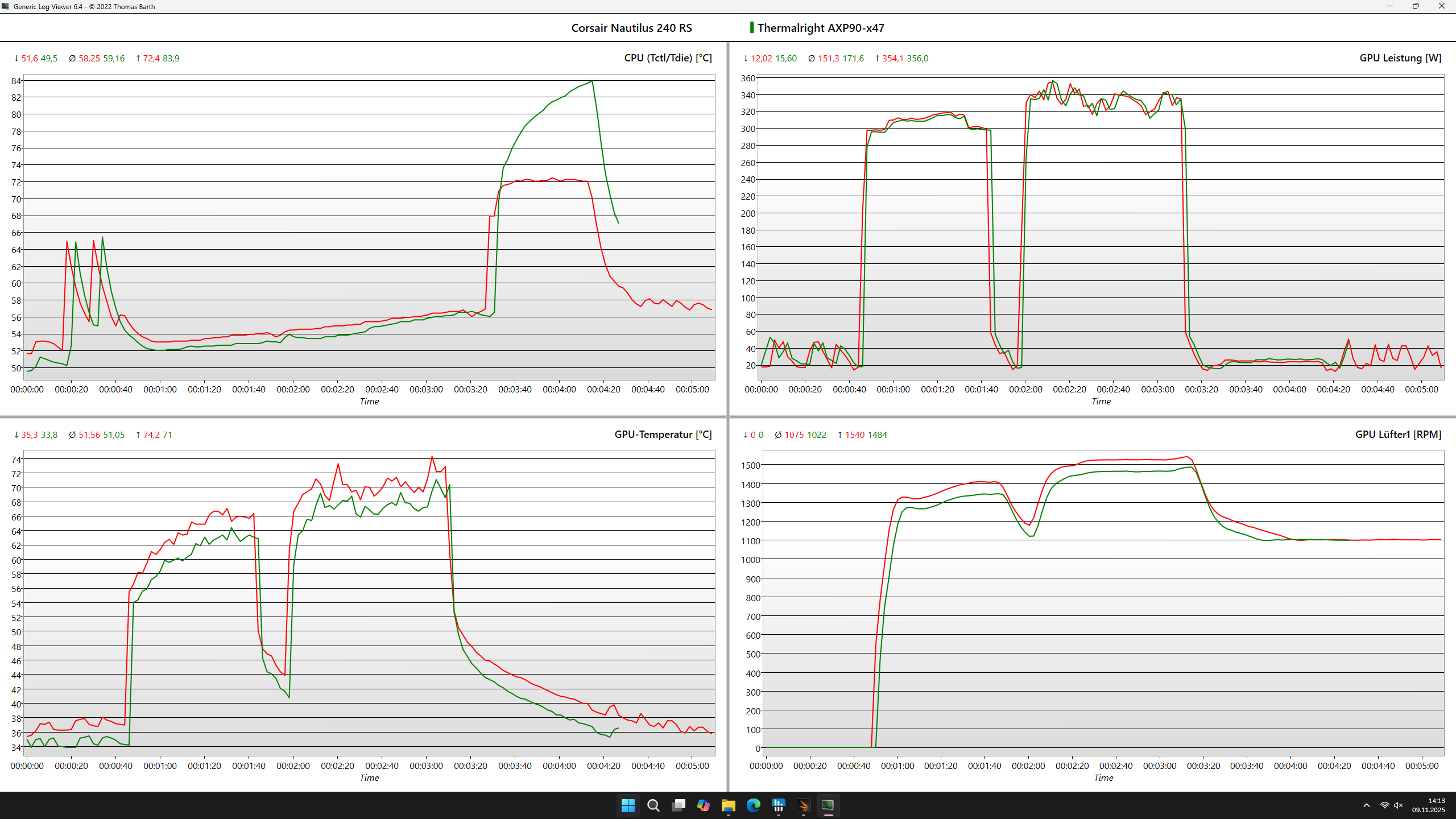

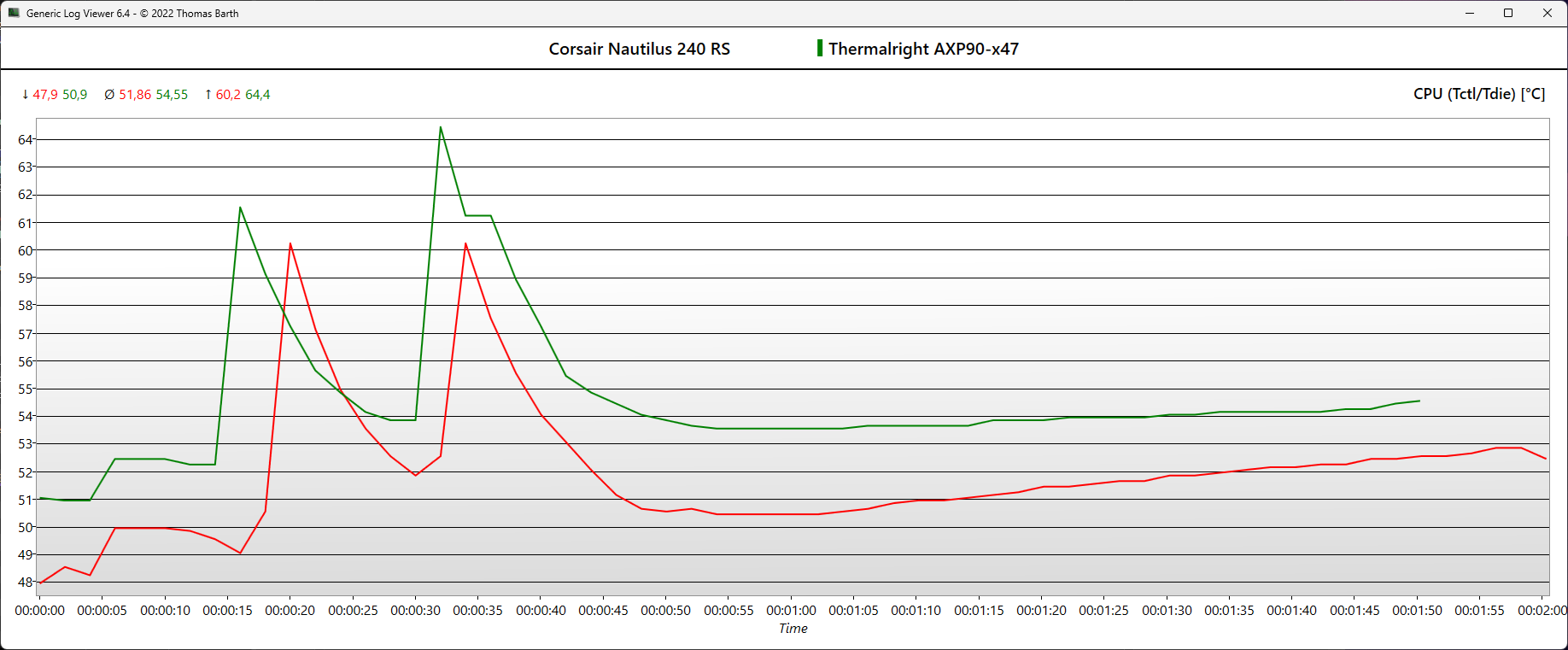

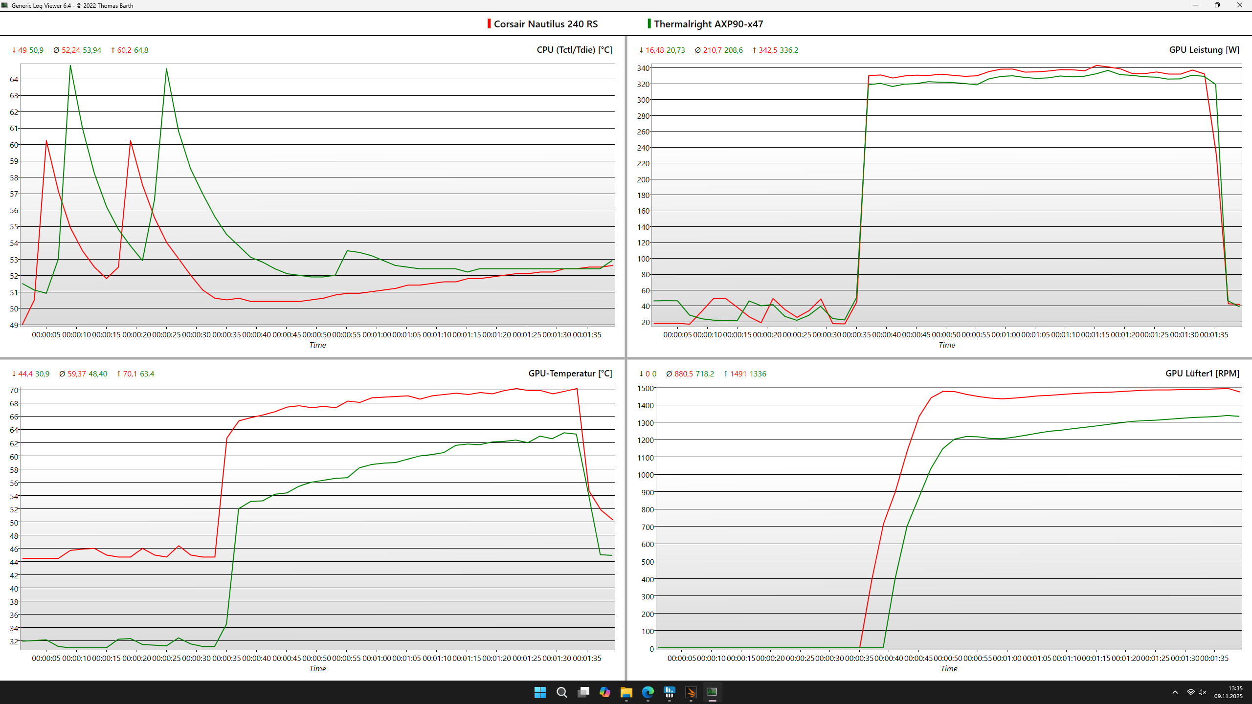

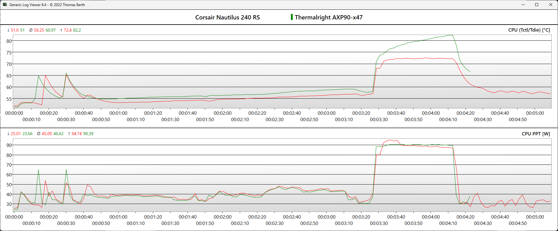

Hier habe ich einen Time Spy Extreme laufen lassen und einen Speed Way.
Speed Way
Time Spy Extreme
Die Temperaturunterschiede der CPU sind gering. Und wir vergleichen hier einen (mit Lüfter!) 47mm hohen Low Profile Kühler mit einer 240mm AIO.
Im Time Spy Extreme sieht man im letzten Teil, dass ist der CPU-Test, dass die AIO natürlich mehr Kapazitäten hat. Aber auch der LP-Kühler hat hier noch Luft nach oben und ist ein gutes Stück von den 95°C entfernt, die AMD als TJmax ansetzt.
t einer 5090 dürfte mein Ergebnis noch deutlicher ausfallen und womöglich kippen die Temperaturen dann sogar zugunsten des kleinen Thermalright Kühlers.
Die 5080 lief btw. Stock. In Speed Way waren es um die 340 Watt, im Time Spy Extreme die 360 Watt.
Im Cinebench bleibe ich im Einzeldurchlauf mit etwa 115 Watt auch noch unter 90°C. Ich erreiche also die Stock Punktzahl.
Später werde ich noch einen 10 Minuten Test laufen lassen. Aber ich gehe tatsächlich davon aus, dass der Kühler die 115 Watt halten kann und hier nicht throttled. Allerdings dann sicher bei 90°C liegen wird.
Was soll dieser kleine Bericht aufzeigen? Nun. Ich lese immer wieder, dass man ja unbedingt eine AIO braucht. Insbesondere in Bezug auf den 9800X3D. Dabei wird vollkommen außer Acht gelassen, dass wir im Gaming im Schnitt bei 80 Watt Leistungsaufnahme liegen. Stock. Ohne Anpassung. Schon mit moderaten CO-Werten von 15-20 dürften wir hier eher in Richtung 70 Watt wandern. Mit CO-30 sind wir tendenziell im selben Bereich wie ein 7800X3D.
Das ist quasi nichts. Gerade auch im kleinen Formfaktor brauch es beileibe keine AIO. Nicht für einen Spielerechner. Und wer regelmäßig produktiv arbeitet wird wohl tendenziell keinen 9800X3D kaufen. Und wer gelegentlich die maximale Leistung des 9800X3D nutzen möchte, kann das auch mit einer kleineren Kühllösung. Dann wird er halt ein bisschen wärmer ;)
