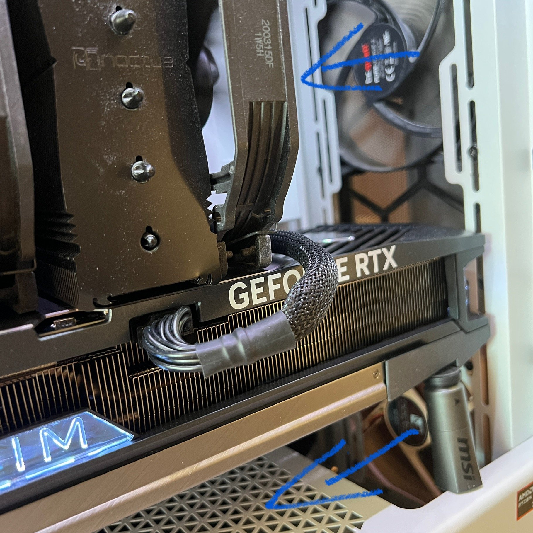

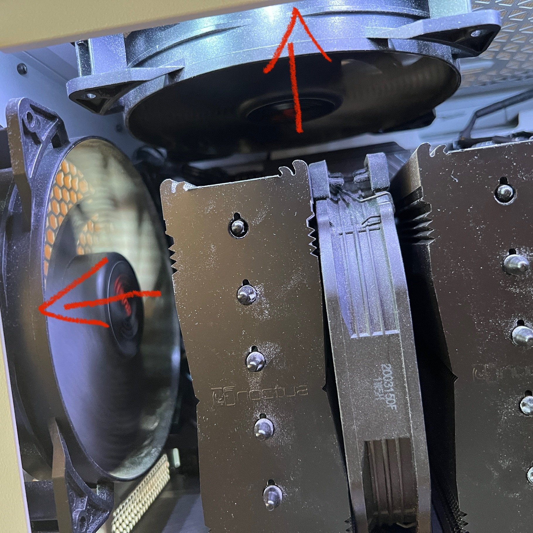

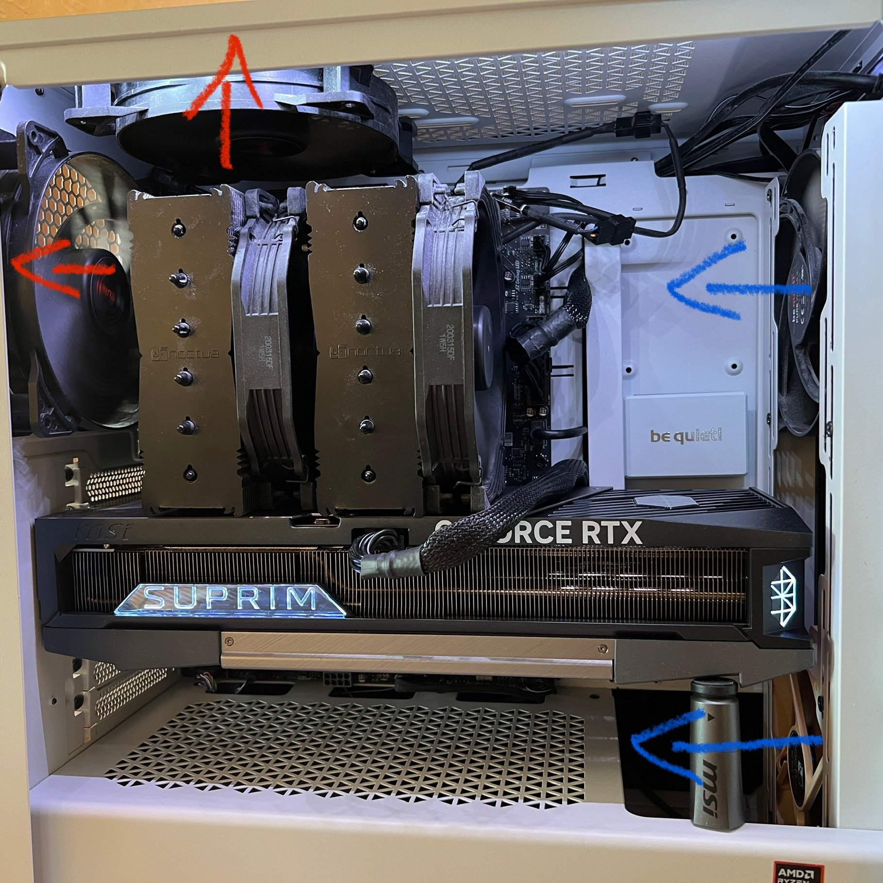

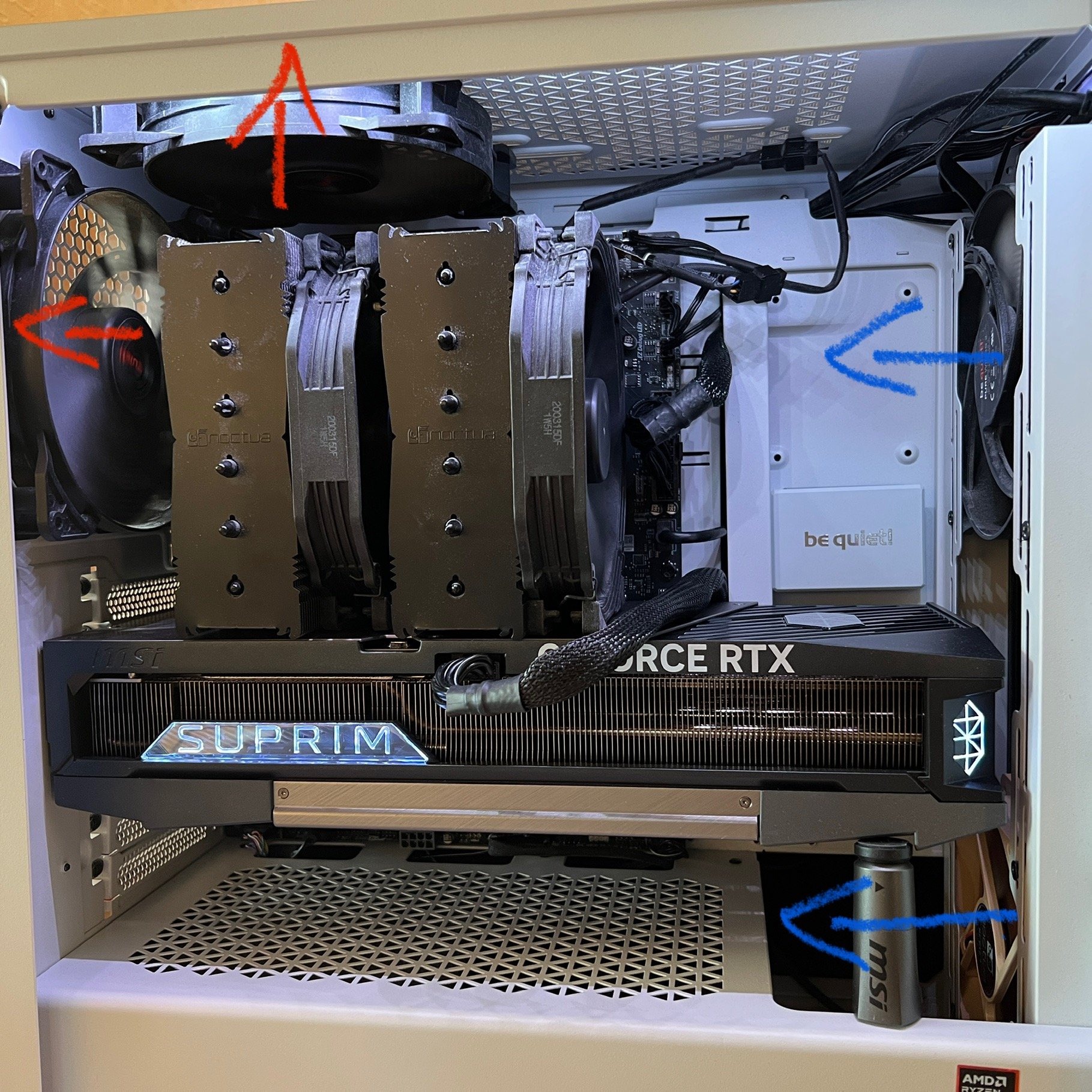

Hallo alle zusammen,
ich hab mir zum Teil neue Komponten in mein "altes" Gehäuse eingebaut, es kam die RTX 5080 (MSI Suprim) rein und ein neues Mainboard mitsamt neuen RAM und der 9800x3d-CPU. Wie auf meinen angehängten Fotos zu erkennen, passt die Grafikkarte gerade so in mein "altes" Gehäuse (BeQuiet Pure Base 500 DX) rein, mein "alter" Noctua NH-D15 Kühler ist außerdem haarscharf in direkter Nähe zur Grafikkarte. So weit so gut, passte alles rein und die GPU-Temperaturen sind beim 3d-Mark-Benchmark (SteelNomad, SpeedWay) im Bereich von ca. 64 Grad, bei Spielen wird 70 Grad so gut wie nie erreicht.
Nun das Aber: Ich habe nun auf youtube jemanden gesehen, der ebenfalls die MSI Suprim 5080 verbaut hat, jedoch in den genannten zwei Benchmarks im Schnitt ca. 8 Grad weniger (ca. 53-57 Grad) laut gleicher Überwachsungssoftware (MSI Afterburner) hat. Einige Dinge hat er anders:
a) viel größeres Case (Corsair Obsidian 1000D Super Tower Case.)
b) 6 (!) Frontlüfter intake vorn sowie 2 Frontlüfter outtake hinten
c) eine Wasserkühlung, die weitaus weniger Raum neben der GPU einnimmt (Corsair H170i Elite LCD AIO W/ 420 mm radiator.) mit fettem Radiator
Ich weiß, was muss das mich interessieren.... Aber man will eben immer was optimieren, vor allem, wenn man schon so ein relativ teures Stück Technik wie die genannte 5080 im Rechner hat.
Meine drei Ideen:
a) Meine vier Lüfte (3x 140mm Pure Wings 2 sowie ein 1x 120mm Noctua) durch 5x (!) Bequiet Silent Wings Pro 3 ersetzen, wobei der eine zusätzliche Lüfter dann noch an die freie Stelle am Deckel vorn als outtake (Position laut Hardwaretest online gefunden für das Gehäuse sinnvoll) kommen sollte.
Kostenpunkt: ca. 160 Euro
b) Meinen Noctua-CPU-Kühler austauschen durch eine (kleinere) Wasserkühlung, der NZXT Kraken Elite 240 v2. Im Gehäuse ist oben lediglich Platz für maximal einen 240mm Radiator, vorn wäre für mich persönlich keine Option.
Kostenpunkt: ca. 230 Euro
c) Beide Varianten zusammen
Kostenpunkt: ca. 390 Euro
Was würdet ihr an meiner Stelle machen, wenn ihr das Case behalten und die GPU-Temperaturen noch weiter drücken wolltet?
Grüße
Christoffer
Nen Mehrwert hast du dadurch nicht, ich würde daher von Umbauten oder Optimierungen abraten.
Reaktionen: Odessit, daknoll und aragorn92

Du hast gute Temperaturen und genau 0 Vorteil durch etwas bessere Temperaturen. Außerdem sehe ich bei deinem Gehäuse so ziemlich das Optimum erreicht.
Bobbes schrieb:
als Variante d):
Nur 1x Silent Wings Pro 3 am Deckel vorn zusätzlich einbauen (outtake).
Kostenpunkt: ca. 35 Euro.
Würde ich von abraten, weil es meistens zu schlechteren Temperaturen führt. Die kalte Luft von vorne wird nämlich so direkt oben wieder herausbefördert, ohne zu den Komponenten zu kommen.
-> Wenn, aus welchem Grund auch immer, dir die Temperaturen nicht passen, dann mit einem neuen Gehäuse anfangen.
Reaktionen: aragorn92 und Winston90
Du willst offensichtlich einfach optimieren, was ja auch ok ist - ist halt Hobby. Ich würde aber keinen deiner Vorschläge umsetzen. Du hast ein BeQuiet 500DX. Das würde ich austauschen. Auf keinen Fall würde ich den Noctua NH-D15 austauschen. Wenn du niedrigere GPU-Temps möchtest, such dir ein luftigeres, voluminöseres Gehäuse mit min. 2x140 mm Bodenlüftern.
In die Front passen beim 500DX keine 3x140, sondern nur 3x120 oder 2x140, soweit ich weiß. Und der untere der beiden 140 Lüftern wird ja fast komplett druch die GPU blockiert, sodass der untere Lüfter kaum Luft in Richtung GPU bewegen kann. .... Hab mir die Bilder nochmal angesehen. Der untere Lüfter ist doch tief genug, um Luft zur GPU zu bewegen. Trotzdem würde ich hier anfangen, wenn du die GPU Temps verbessern möchtest.
Die Temperaturen sind ok, nur das Case halt sehr klein, ich habe vergleichbares in einem North XL hier stehen, gleiche Karte, Noctua U14S, 4x NF-A14 auf 500 UMin und bessere Temps. Wenn man das klein Ding so vollstopft, bleibt halt wenig Raum für Zirkulation, die Menge der Lüfter ist gar nicht so relevant.
Privat befinden sich in meinem Case 0 Gehäuselüfter!
Und das mit der WaKü schnell vergessen...

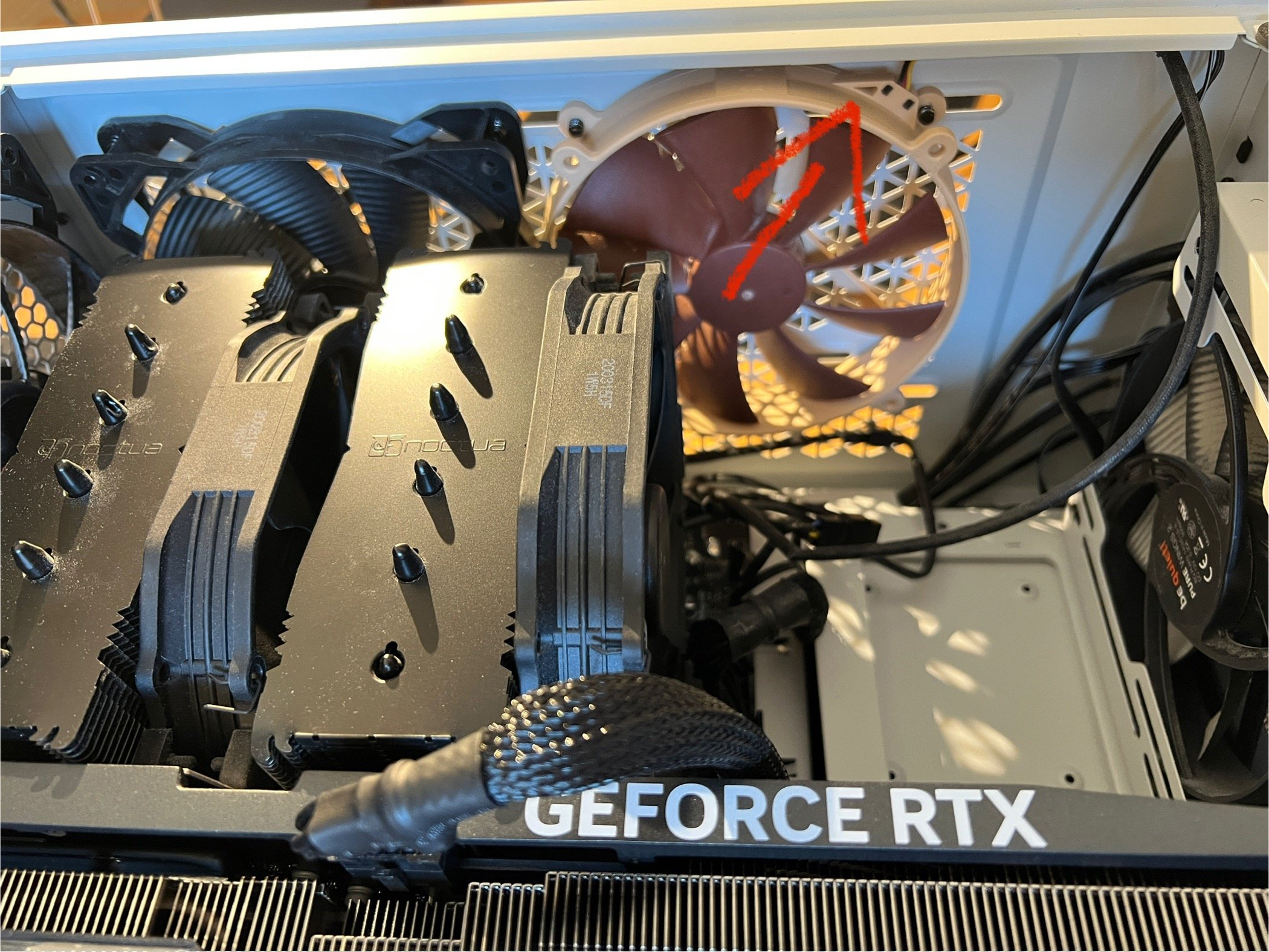

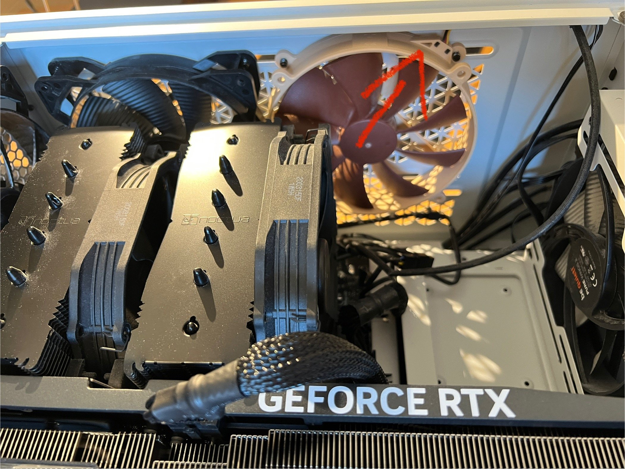

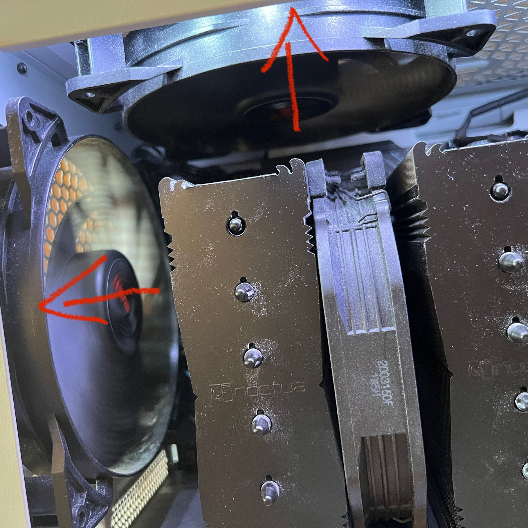

Danke für die Rückmeldungen, werde dann wohl von einer größeren Investition zunächst absehen. Ich habe gerade einmal (siehe Foto) einen Noctua-Lüfter, 140mm, der bei mir noch rumlag vom letzten Rechner, am Deckel vorn als outtake montiert auf die Schnelle. Muss aber erst noch testen die Tage, ob das überhaupt etwas bringt oder sogar die CPU Temperaturen ansteigen lässt.
Laut folgendem Test ist bei exakt diesem Gehäuse ein zweiter outtake (!) - Lüfter am Deckel oben vorteilhaft, für die Temperaturen der CPU und vor allem der GPU:
https://hardware-helden.de/be-quiet-pure-base-500dx-im-test/
Rein logisch betrachtet müsste die kalte Luft, die vorn eingesogen wird, eher abgezogen werden statt zur CPU zu gelangen. Aber lag eben so geschickt rum der übrige Lüfter....
Irgendwann einmal wird es dann wohl ein größeres Gehäuse werden. Vorerst bin ich dann zufrieden, denke ich.
Der dürfte die frische Luft direkt wieder abtransportieren.

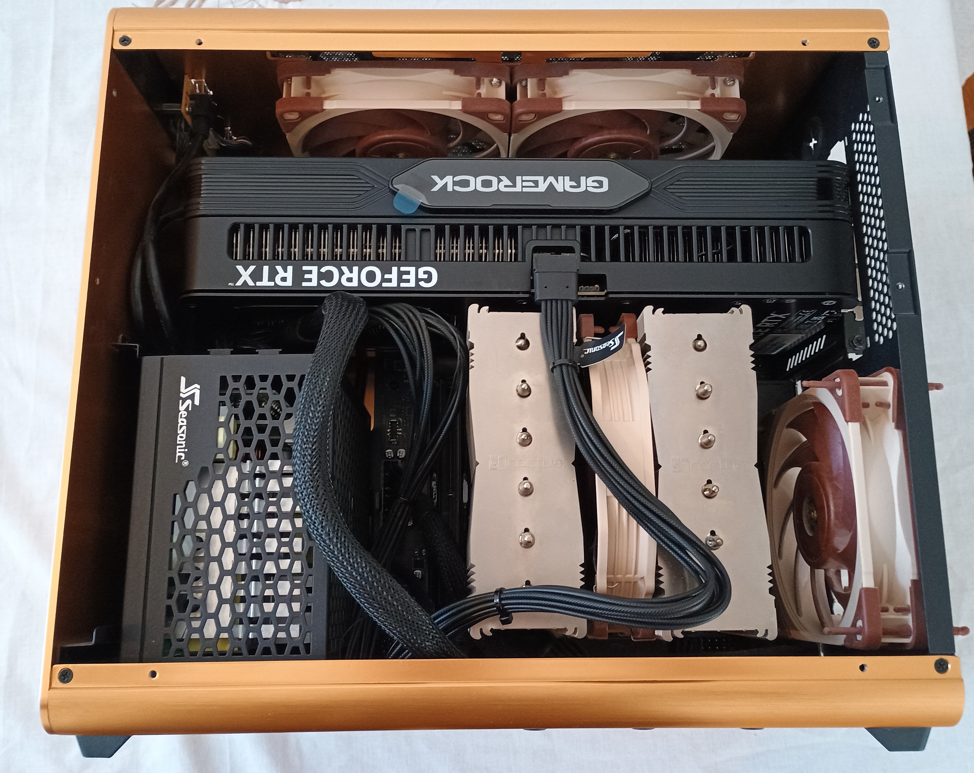

midwed schrieb:
"Kuschliger" ist offenbar kaum noch möglich ;'D
Reaktionen: Odessit, Bobbes und midwed
Bei ihm (primär) - aber vielen Dank für das Foto :daumen:
Reaktionen: Zwirbelkatz
