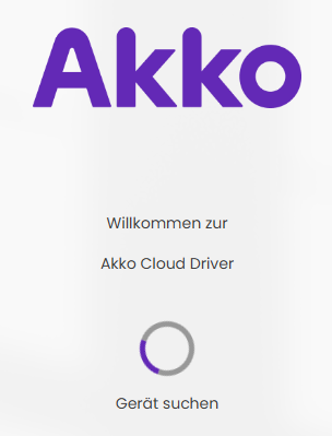

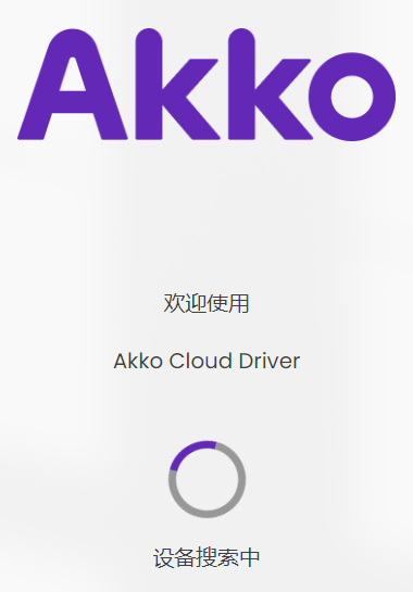

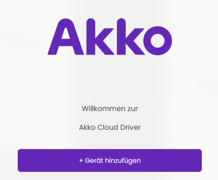

  • Ich habe mir die offizielle Software von Akko heruntergalden und installiert. Diese startet mit chinesischen Zeichen, die vermutlich "Gerät suchen" bedeuten, weil es identisch mit der Web-Version aussieht (dazu gleich mehr). Dazu ein drehendes "Wartesymbol".

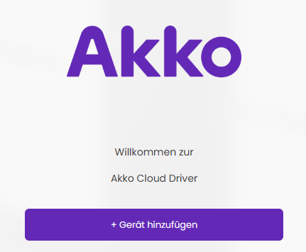

  • In der Web-Version unter https://web.akkogear.com/ habe ich die "manuelle Variante" und die automatische Variante über "IoT Treiber" getestet
    • Manuelle Variante:

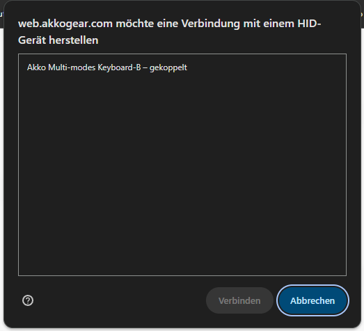

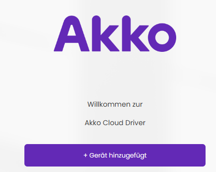

      Ich klicke auf "Gerät hinzufügen" im Chrome Browser. Ein Pop-Up öffnet sich und ich kann die Tastatur in dem Pop-Up wählen und verbinden. Danach wechselt die Anzeige der Website sehr schnell zwischen "Gerät hinzufügen" und "Gerät hinzugefügt"
      Wenn ich erneut auf den Button klicke kommt wieder das Chrome Pop-Up und ich könnte die Tastatur wieder wählen, aber jetzt steht "gekoppelt" dahinter
      Danach passiert nicht mehr neuen. Nur noch der schnelle Wechsel zwischen "hinzufügen" und "hinzugefügt"
    • Automatische Variante (IoT Treiber)
      Auf der Website gehe ich auf "Erweiterte Einstellungen" und aktivieren den IoT-Treiber. Heruntergalden und installiert, fertig.
      Ergebnis: Die vermutlich gleiche "Gerät suchen" anzeige, wie in der Desktop Version.
      Der Button "IoT-Aktualisierung prüfen" führt zu einem Tutorial, das erklärt, dass es bei manchen Problemen ein Patch benötigt wird. Dieser ist auch installiert, bzw. ausgeführt.
Könnt ihr mir hier helfen? Ich benötige Hintergrundbeleuchtung, aber mit den schnellen Makros ist alles immer in Regenbogenfarben. Möchte gerne statisches weiß haben.

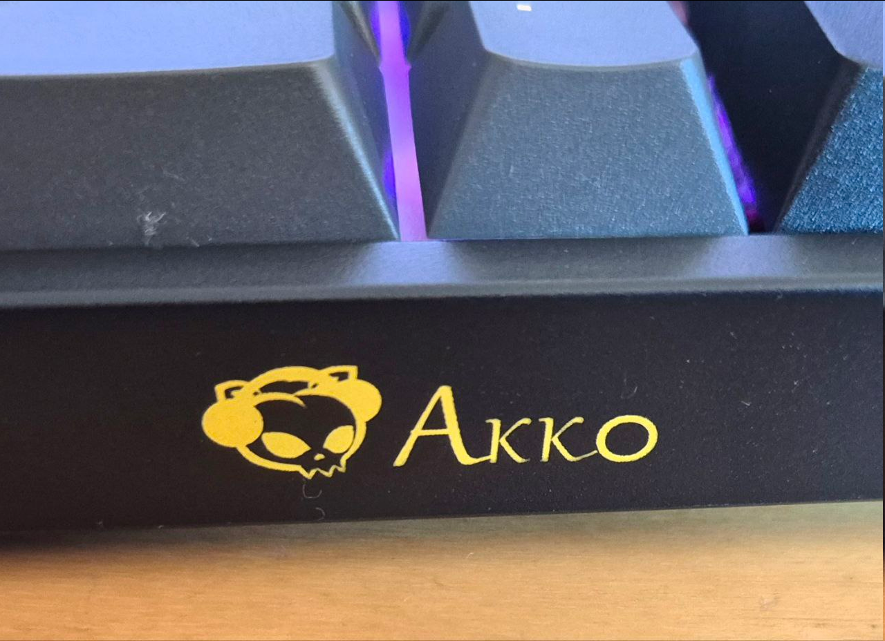

Da ich von den gelben Akzenten wegkommen möchte, werde ich mir bei einem guten Angebot neue Keycaps kaufen. Hat jemand eine Idee, wie man den gelben Schriftzug an der Front der Tastatur entfernen kann? Vielleicht mit Isopropanol oder so?
klingt nach schlechter schirmung / fehlerhafter kommunikation mit dem controller. kenne ich von ein paar ESPs.
versuch mal andere USB kabel und browser (und ggf einen USB2, nicht USB3 port am PC. USB3 kann gern gut Interferenzen verursachen
eher aceton, aber je nach Kunststoff darunter ist das auch nicht smart
Getestet mit beiden originalen Kabeln (Tastatur meiner Frau und meine Tastatur), mit beiden Tastaturen und an beiden PCs. Ich weiß auch nicht weiter. Es scheint, als würde ich etwas grundlegend falsch zu machen. Oder eine allgemeine Brownsereinstellung oder Geräteeinstellung, dass es nicht erkannt wird (und auch von der Desktopsoftware nicht erkannt wird)?
Bin gerade wirklich mit meinen Ideen am Ende.
Weißt du, oder irgendjemand vielleicht, ob der Schalter hinten auf der Tastatur hierfür auf "WIN" oder "USB" (oder "MAC"....vermutlich nicht?) stehen muss? Dazu konnte ich bisher in meiner Recherche nichts finden. Teste im Moment immer im Wechsel beide Positionen und es würde mir doch eine Fehlerquelle ausschließen.

Neue Info, die vielleicht in der Diagnose helfen könnte:
Wenn ich das manuelle Hinzufügen verwende und im Pop-Up die Tastatur koppel, erscheint im Tab folgendes Symbol (zweites Symbol...das ähnlich aussieht wie ein VGA Stecker):
Edit 2:
Ich habe alles so versucht wie in den ersten zwei Minuten des folgenden Videos:
Leider auch ohne Erfolg.

Mit Chemikalien würde ich jedenfalls nicht versuchen die Schrift zu entfernen, das gibt oft hässliche Verfärbungen am schwarzen Plastik. Besser einfach überkleben.

Dann gebe ich jetzt auch mal ein Update: Ich habe die Tastatur mitlerweile mit der Software verbinden könnne. Zwar nur kabelgebunden und am Rechner meiner Frau, aber man muss ja auch nur einmal alles einstellen und dann passt es. Ich kann leider nicht genau sagen woran es gelegen hat...habe einfach immer weiter probiert und irgendwann hat es funktioniert.

Okay, Chemikalien werde ich dann auf jeden fall lassen. Überkleben würde natürlich funktionieren, wäre aber optisch auch nicht 100%. Denkst du/ihr man könnte das Logo vielleicht mechanisch entfernen?
