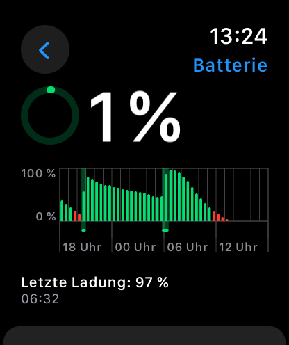

Die Serie 10 hat am Anfang auch locker 1 Tag geschafft. Jetzt schafft Sie noch ca. 6 Std. bei gleicher Nutzung.

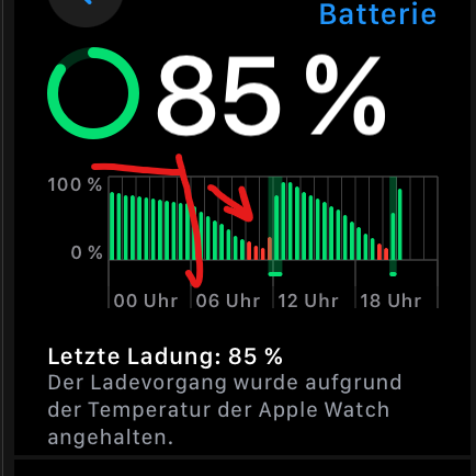

Im markierten Bereich scheint ja alles zu passen. Da landet sie nach 1/4 Tag bei ca. 70% wobei sie nicht bei 100% gestartet ist.
Danach zieht sie mehr.
Ist jetzt nur die Frage warum.
Ahja ok es war Nacht.

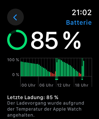

Sicher, dass es die gleiche Nutzung ist? Da ist schon ein extremer Unterschied.
Was zeigen die Details?
Die Kurven sind ja relativ ähnlich. AOD ist durchaus ein Faktor. Das Thema "bei Bewegung" aktivieren auch. Das hat die 4 ja gar nicht gehabt.
Und länger ist die Laufzeit halt auch nicht geworden.
Wo hast Du die Uhr denn geladen, dass sie aufgrund von Temperaturproblemen den Ladevorgang beendet hat?

Hab Sie nun mal aufgrund von zu wenig Akku neu gestartet. Mal sehen ob es besser wird.

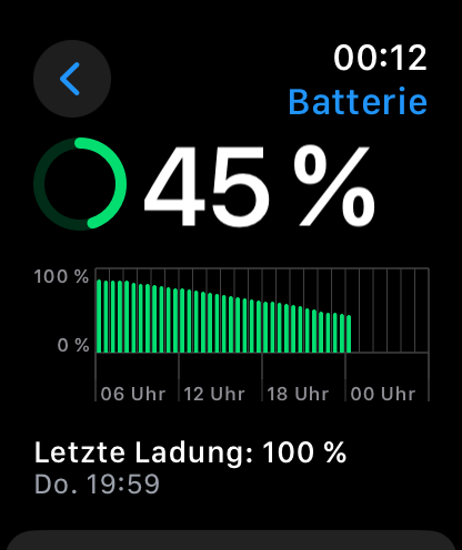

Kleines Update meinerseits: Derzeit bin ich bei 45% und hatte es in der Zwischenzeit nicht wieder aufgeladen
