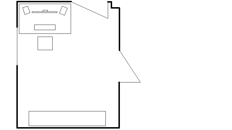

Foto geht derzeit zwar nicht, da der Schreibtisch wg. Renovierung nicht im eigentlichen Raum steht. Aber ich habe hier eine grobe Zeichnung des Raums (ca. 9 qm) mit der Anordnung des Tischs (125x85 cm):
Sound-Fuzzy schrieb:
Ab ca. 10cm ist der Wandabstand i.d.R. völlig zweitrangig, das hat u.a. Visaton schon eindeutig gezeigt!
Natürlich wird der Bassbereich unterhalb 200Hz durch wandnahe Aufstellung und/oder eine Platte wie den Schreibtisch angehoben, das lässt sich am PC aber i.d.R. per EQ sehr gut an die sonstigen Raumverhältnisse und den persönlichen Geschmack anpassen,
Das ist ja schon mal sehr erfreulich. Zu dem Wandabstand liest man nämlich die unterschiedlichsten Aussagen/Empfehlungen.
Mit EQ ist ein Equalizer gemeint? Habe das vereinzelt in anderen Beiträgen gelesen, dachte mir aber, das ist nur was für jemand, der Ahnung hat und weiß, was man da genau einstellt. Bei der Aufstellung der Lautsprecher habe ich vorgesehen, sie nicht direkt auf die Tischplatte zu stellen, sondern sie entweder auf kleine Stative zu setzen oder mit Iso-Pads so anzuwinkeln, daß die Hochtöner auf Ohrhöhe ausgerichtet sind.
Reaktionen: w764
Das hilft schon mal weiter. Danke dafür :).EQ ist ein Equalizer. Da geht zum einen die fachliche Unterstützung hier im Forum. Zum anderen aber auch die alter Weisheit: Versuch macht kluch...oder so :smokin:. Also ausprobieren und entscheiden, ob die neuen Einstellungen besser oder schlechter als ohne EQ sind.Stative und ISO-Pads sind m.E. eine gute Entscheidung. Habe selbst IsoPads für meine SAXX AS-30. Dein Schreibtisch ist nicht der größte...daher würde ich das mit Simulation der Stellfläche auf jeden Fall probieren. Es sei denn, du hast sonst nichts neben Monitor und Boxen stehen. Dann sollte das passen. Noch eine Frage, die bisher nicht gestellt wurde: wie hoch ist dein Budget?

Ja, der Tisch ist nicht der größte, der Raum gibt leider nicht mehr her und da geht es eben nach dem Motto "Platz ist in der kleinsten Hütte". Der Bereich neben dem Monitor wird komplett frei für die Lautsprecher gemacht. Den Platzbedarf für einzelne Lautsprecher habe ich sogar schon mal mittels keiner Klötzchen simuliert, wo dann schon welche ausgeschieden sind.
