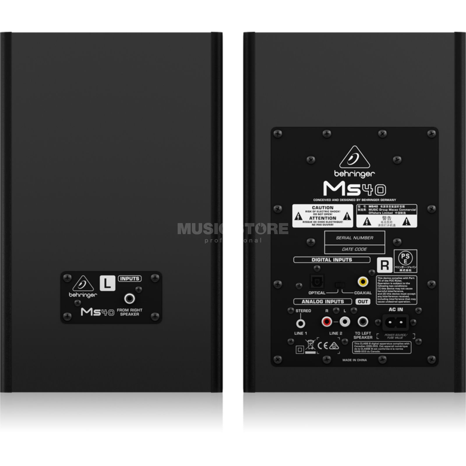

Die haben wenigstens direkte unbalanced in Eingänge, viele Monitore so nicht haben, die können nur XLR bzw. balanced/symmetrische Eingänge.
Was hat es eigentlich mit diesen Anschlusstypen auf sich? Ich habe wirklich nicht viel Ahnung.
Ich habe mit meinem jetzigen Setup nicht die geringsten Störgeräusche. Und das Fiio hat ja seine eigene Stromversorgung, um sowas vorzubeugen.
Über USB ist der Fiio aber mit der PC-Erde verbunden. Und wenn man an den Line Out Aktivboxen oder einen Verstärker mit Schuko-Erdung anschließt, können über die Audiomasse Ausgleichsströme fließen, die als Brummen oder Sirren hörbar werden.
Dagegen hilft eine symmetrische Verbindung, oder eben ein Trafo wie der Palmer, der die Erdschleife auftrennt.
Reaktionen: daknoll, nutrix und Mr.Zweig
Andarkan schrieb:
die Nubert kenne ich auch und wiederhole mich ungern: die haben keinen Lautstärkeregler!
Naja, das ist ein Feature das Behringer da angebracht hat und auf keinen Fall Standard.
Die Lautstärke regelst du normalerweise am Preamp (deinem FiiO), oder digital im Betriebssystem, nicht am Lautsprecher selbst.
Die MS40 sind aktive Nahfeldmonitore.
Als Ersatz kannst du da eigentlich fast alles nehmen.
Reaktionen: nutrix
