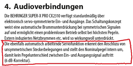

guckt mal, was ich in der bedienungsanleitung gefunden habe... ;)
so könnte ich also sehr warscheinlich auch problemlos den verstärker an die weiche hängen, oder?
vpp ist doch mehr oder weniger der pegel des ein/ausgangssignals, also "maximal delta" V des signals oder?
edit4:
..soo nach ein bisschen experimentieren und telefonieren:
die behringer weiche kann problemlos an den denon angeschlossen werden, die "pegelunterschiede" werden automatisch durch die kabelstecker ausgeglichen.
