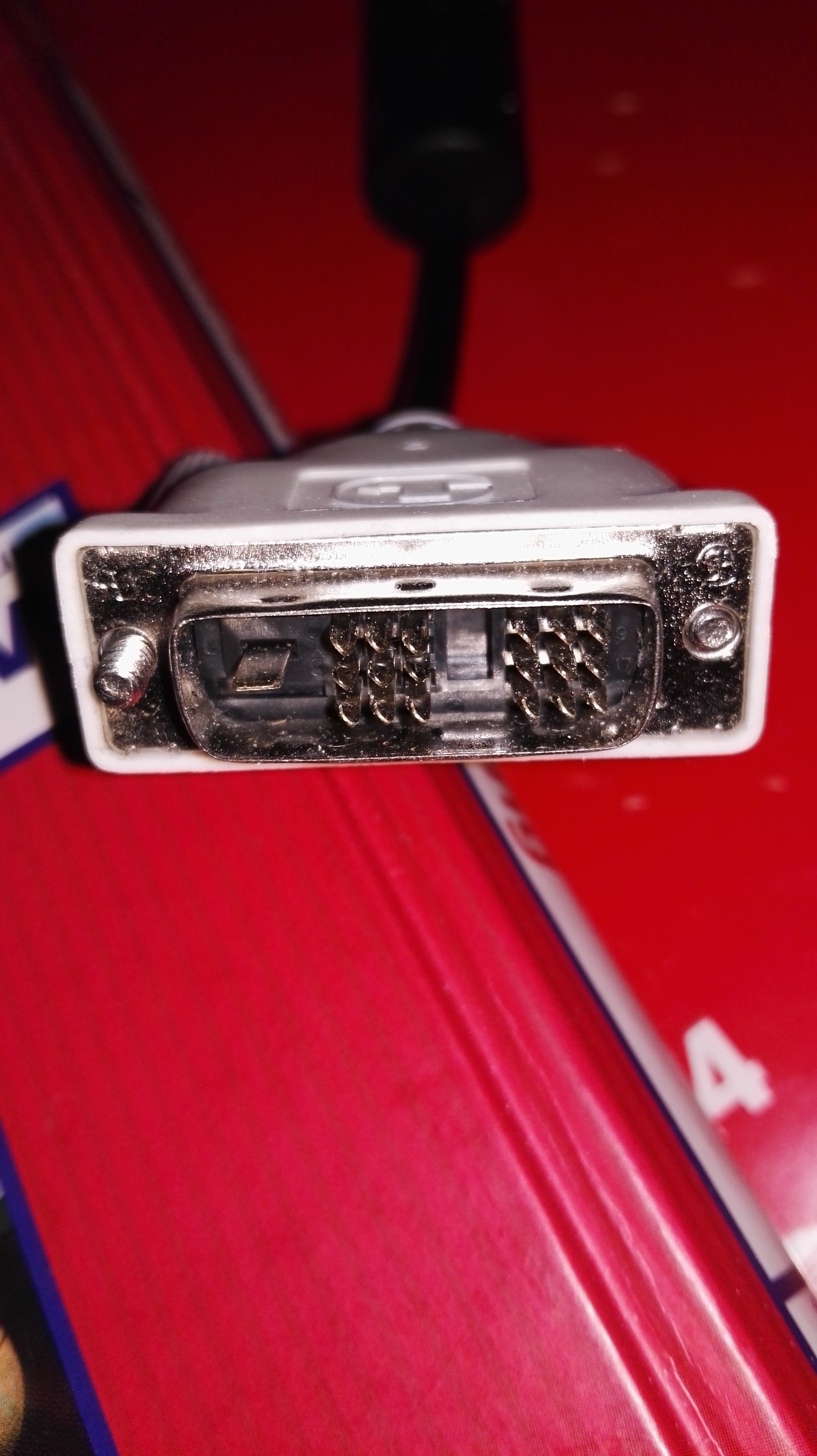

Der Anschluss sieht so aus

DisplayPort ist nur das eine Ende. Wenn der Monitor mittels VGA angeschlossen werden soll, benötigt es am anderen Ende einen VGA Anschluss. Da hilft Dir dieser Adapter aber nicht, denn hier wird DisplayPort nach DVI umgesetzt.

also der Stecker auf dem Bild ist vom Bildschirm und das ist genau der Anschluss der für die Verbindung benötigt wird. Ich hoffe das ich das ganze nicht falsch interpretiere, aber es sollte funktionieren.
Auf dem Bild sieht man einen DVI-D Single-Link Stecker. Max. Auflösung 1920x200. Das sollte dann in der Tat passen, ja.
