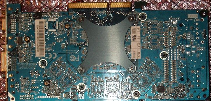

wie laut sie ist kann ich dir leider nicht sagen, aber wenn du eh ne wakü draufbastelst isses ja eh wurscht. aber im endeffekt weißt es sicher wenn du die karte in deiner maschine hast *klugscheiß*
schau doch mal auf dem Bild ob du was erkennen kannst.
Ja, die Bilder sind anders wie auf der Albatron Seite, da ist der aüssere Elko oder so nicht, und bei OC Wear auch nicht.
Hast schon recht, gebastelt wird eh.

Was halt zu beachten ist, dass die 6800 mit vier Löchern verschraubt wird. Entweder, du bastelst dir doch eine neue Halterung, oder du benutzt halt nur zwei Befestigungen.
Ich hab die zweiloch halterung benutzt. Aus den Bohrungen langlöcher gemacht. Temp ist um 8 grad gesunken jetzt 42 grad also ich denke ganz gut das es hier auch momentan sehr Warm ist in der Bude.
Unter dem Reverenzkühler waren grausam dicke WLPats auf den Rams, ich glaube die Isolieren mehr wie Wärmeableiten.
Es sind 2ns Samsung Speicher verbaut, und dadurch das am Rand nicht so viel verbaut ist ( Elkos usw.) gehts auch mit ner Wakü auf der NB bei Sockel 754
Die OCZ BGA Speicher scheinen auch ganz gut ihre dienste zu verrichten. Beim Ermitteln der Optimalen Taktrate ist mehr bei rausgekommen als mit dem Reverenzkühler, Natürlich auch bei der GPU.
