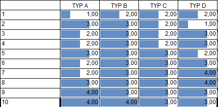

Ich habe jetzt mal der Einfachheit halber ein Bild hochgeladen. Ich habe die 10 Fragen mit dem Antwortverhalten der vier Typen (bei vier Antwortmöglichkeiten) und möchte jetzt ein Algorithmus entwickeln, der Typ B auch als Typ B einordnet, wenn der 1,2,2,2,2,2,2,2,2,3 ausgefüllt hat.
Habt ih da vielleicht eine Idee? Vielleicht suche ich auch einfach falsch - das ist doch bestimmt kein ganz ungewöhnliches Anliegen...

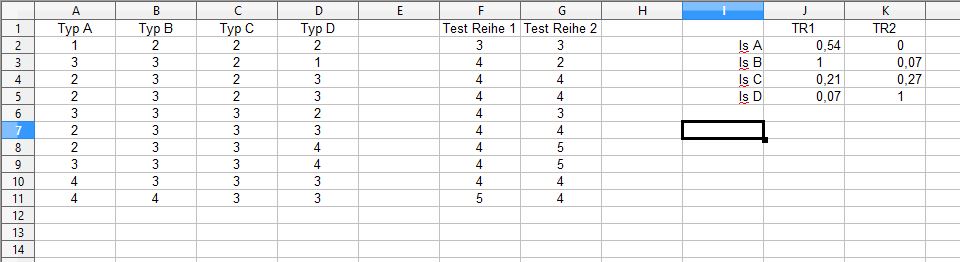

Kanibal liegt schon fast richtig :evillol:, in dem Fall empfiehlt sich aber explizit das Bestimmtheitsmaß, da es auch Berücksichtigt, wenn Steigungen sich gegenseitig revidieren. Eine Formel für das Bestimmtheitsmaß gibt es auch in OpenOfficeCalc. Schätze mal, dass es dann vergleichbares auch in Microsofts Excel gibt.
Man kann natürlich mit all diesen Analyse nicht bestimmen, wo sich Unterschiede befinden. Aber für den Angegebenen Fall, das man ein bestimmtes Muster erkennen möchte liefert das schon recht vernünftige Ergebnisse.

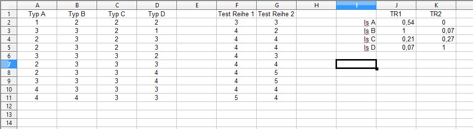

Natürlich funktioniert das Bestimmtheitsmaß für diese Art des Vergleiches. Siehe Bild. Aber ggf. habe ich die Frage auch missinterpretiert. Sollte es darum gehen herauszufinden, welchen Typ eine bestimmte Reihe am ehesten ähnelt, ist dies der Beste weg.
Aber ggf. wäre es auch nicht schlecht zu wissen, in welcher Form du denn den Algorithmus anwenden möchtest. Wenn es als Programm funktionieren soll, ist es einfacher umzusetzen als mit handelsüblichen Mitteln in einer Tabellenkalkulation.
Dann würde man sich die Steigung anschauen. Man hat vier Listen mit je i-1 Steigungen. Diese vergleicht man mit den Steigungen der aktuelle Reihe. Stimmt alles überein ist es der gleiche Typ.
