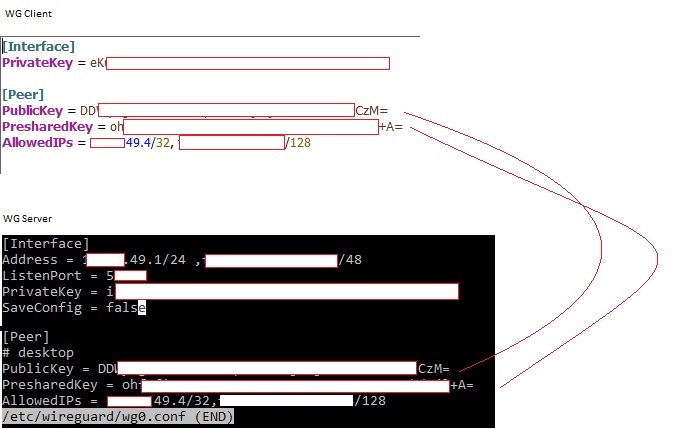

ja du hast natürlich Recht, hier die Configs.
Wo bekomme ich den Server Public Key raus? unter /etc/wireguard liegt dieser nicht.
Danke für die Hilfe

Den PublicKey des Servers bekommst du z.B. heraus,
wenn du dich per "SSH" auf den Server einloggst und dann den Befehl "wg show" eingibst.
Dann sollte eine Ausgabe angezeigt werden, die beginnt mit "interface: wg0",
in der Zeile darunter steht dann der PublicKey.
Nochmal der Hinweis:
Die Angabe "AllowedIPs" gibt an, welche IP-Adressen durch den Tunnel geroutet werden sollen.
Diese Angabe muss auf dem Server als auch auf dem Client richtig konfiguriert sein.
Auf dem Client sollte z.B. zumindest die virtuelle IP-Adresse des Servers sowie das Netz geroutet werden,
auf das du über den WireGuard-Tunnel zugreifen möchtest. Wenn der Server die virtuelle IP-Adresse
10.0.0.1/24 hat und du auf das Netz 192.168.1.0/24 über den Tunnel zugreifen möchtest, dann musst du "AllowedIPs" auf dem Client wie folgt konfigurieren:
AllowedIPs = 10.0.0.1/32,192.168.1.0/24
Falls noch mehr WireGuard-Clients existieren, dann wäre es sinnvoll direkt das ganze VPN-Netz durch den Tunnel zu routen, damit du die anderen WireGuard-Clients (also nicht nur den Server mit der 10.0.0.1) ebenfalls erreichen kannst. Bei "AllowedIPs" würdest du dann anstatt 10.0.0.1/32 die Angabe 10.0.0.0/24 machen. Das Netz 192.168.1.0/24 (das Netz musst du natürlich an dein Netzwerk anpassen) muss natürlich weiterhin mit angegeben werden, wenn du über den Tunnel darauf zugreifen möchtest.
Mir ist noch aufgefallen, dass du dem Client gar keine virtuelle IP-Adresse gegeben hast.
Unterhalb von [Interface] müssen die Angaben "Address=" sowie "PrivateKey" erfolgen.

Danke für die Grundschulung :) wenn alles funktioniert melde ich mich.
