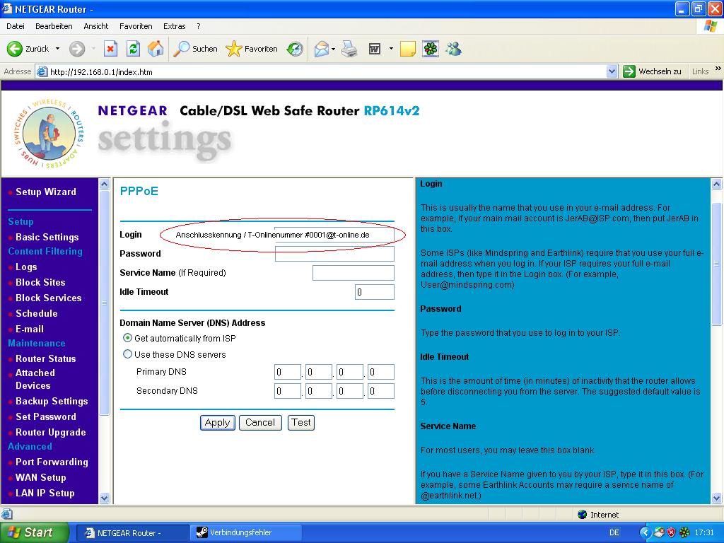

Hallo.
Mir ist es gelungen das Setup Wizard zu öffen. Zuvor die Software deinstalliert.
Nun habe ich noch eine kleine Frage.
Also im Setup wird nach dem Login gefragt ( siehe Anhang ).
Nun weiss ich leider nicht, wo die Anschlusskennung, die Alicenummer zu finden ist? Bleibt die "#0001" vorhanden?
MfG :rolleyes:
Welch positiver Erfolg >;D
Nun habe ich noch eine kleine Frage. Also im Setup wird nach dem Login gefragt ( siehe Anhang ). Nun weiss ich leider nicht, wo die Anschlusskennung, die Alicenummer zu finden ist? Bleibt die "#0001" vorhanden?
hmm ich selbst habe keine Verbindungen zu Hansenet und ueber google bin ich nicht wirklich fuendig geworden. Aber ich bin mir sicher die Haben eine Telefon Nr. wo man sich als Privatkunde melden kann und nachfragt wie es mit den DFUe Verbindungsdaten aussieht. Die, die auf dem Bild in den Einstellungen zu sehen sind ist der Telekom standard. In eigentlich allen faellen ist es eine Kombination aus Kundennr. und Anschluß Nr..
mfg ii
So mittlerweile läuft der router. :evillol:
War eigentlich ganz einfach. Ich musste nur den Benutzername und das Passwort des Alicezugangs benutzen. Mal wieder viel zu kompliziert gedacht.
