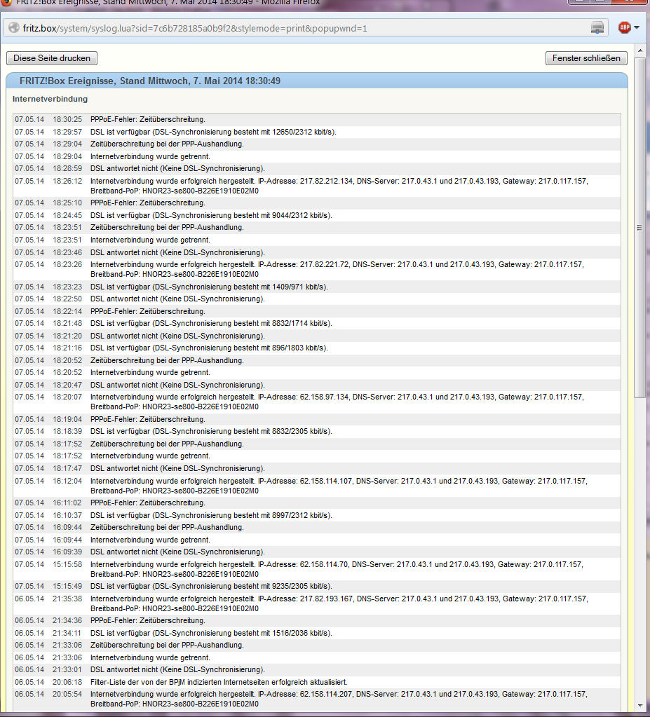

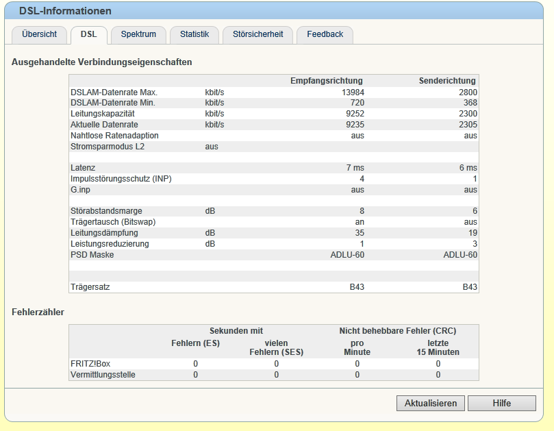

EDIT: Sooo, Techniker war hier und hat die Dose gewechselt. Zumindest habe ich jetzt eine "konstante" Datenleitung(13030 kbit/s)...mal schauen wie lange es stabil bleibt.
wow^^, 3000kbit/s mehr....na hoffentlich sind die Aussetzer damit auch verschwunden und die Werte im grünen Bereich
Die anderen Werte haben sich nicht verändert...aber immerhin...

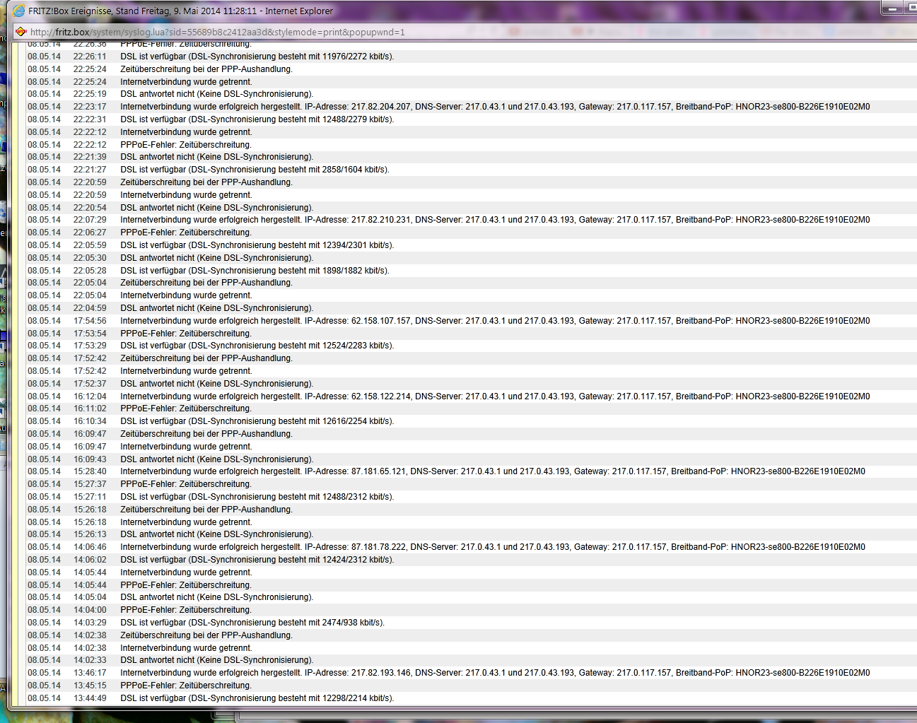

EDIT: Mist, wieder Abbruch gegen 21 Uhr und Downloadgeschw. geht auf 9800 kbit/s runter.
Störungsmeldung ist wieder offen.

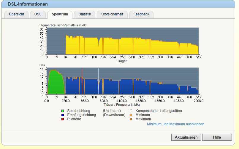

Um mal die Leitung vom APL bis zur Dose hoch "auszuschließen" habe ich die fritzbox direkt an den APL angeschlossen...
Hier die Ergebnisse:Anhang anzeigen 414636Anhang anzeigen 414637Anhang anzeigen 414638

Hallo, ein anderer Nutzer hat mir grad folgenden Tipp gegeben:
"Für mich sieht das nach einadrigem Adernbruch aus. Da der SNR in Downstream bei 0dB liegt, werden sich die Signale überlagern und dadurch wird immer wieder ein resync ausgelöst."
Was haltet ihr davon?
Die 0db scheinen eher ein Anzeige/Berechnungsfehler der 7272 zu sein. Wenn man in Internet sucht, findet man viele Nutzer mit 0db in Downstream
Da liegt kein Hardwareproblem vor, deine Leitung ist einfach nicht 100% in ordnung, daher auch die Schwankungen, daran wirst du aber nichts ändern können. Um diese Probleme zu lösen müssten schon neue Telefonleitungen verlegt werden, und zwar zwischen der Vermittlungsstelle und deiner APL.
Du kannst wahrscheinlich um 10 Uhr die Fritzbox neustarten und hast dann wieder 13000kbit/s, am Abend bricht dann wieder die Verbindung ab und du hast nur noch 9000kbit/s.
Du kannst, über die Störsicherheits-Funktion deiner Fritzbox, versuchen deine Leitung Stabil zu halten, das bedeutet aber auch das du dauerhaft weniger Geschwindigkeit hast
Jedes mal wenn ich die Fritzbox Neustarts is der downspeed anders.

Schau dir das Spektrum mal ein paar Minuten an. Bewegen sich die gelben Balken stark?, bevor die Verbidung dann endgültig abbricht?
Nein, das Spektrum sieht immer gleich aus, auch die max. min. Werte schwanken nicht. Der Abbruch kommt aus heiterem Himmel, völlig willkürlich. Aktuell habe ich seit 11 Stunden eine stabile Verbindung !?
