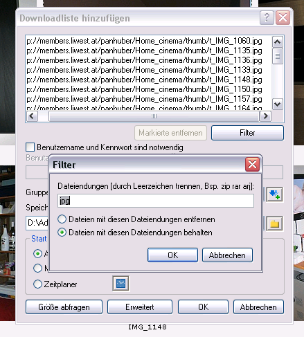

Mein Vorschlag: Firefox + Flashgot + FreeDLManager. Einfach bei den Flashgot Einstellungen die Option "Grafiken der aktuellen Seite mit einbeziehen" wählen, dann "Alles mit Flashgot laden", dann im FreeDLManager einen Filter mit "jpg" setzen und OK klicken.
.. und so saugt man nicht nur die Thumbs? :confused_alt:
So saugt man die Thumbs und, wenn ein Link zum großen Bild hinterlegt ist, dieses gleich mit. Die Option "Grafiken der aktuellen Seite mit einbeziehen" verwende ich nur bei Seiten die Bilder ohne Links hinterlegt haben, aber ich die Bilder dennoch laden möchte.

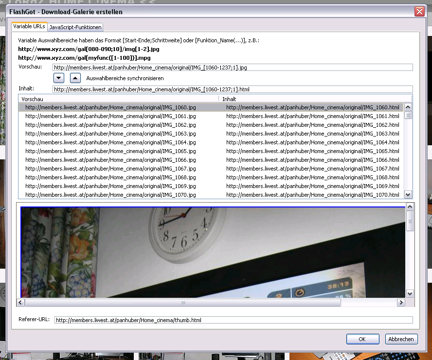

Das ist dann imo eine Flashgot-DL-Gallerie (siehe Bild). Auch bis gerade auch noch nie gemacht. Flashgot erzeugt dann bei mir eine neue HTML- Seite mit allen großen Bildern, die dann leicht in einem 2. Schritt wie oben beschrieben geladen werden können.
Edit:
Um den DL via Gallerie zu vereinfachen, solltest du den Bildern einen gleichlautenden Namenzusatz und eine fortlaufende Nr. geben, so das es bei der Eintragung der Url für die Bilder leichter ist. Das verhindert auch das bei der Erstellung der Html-Datei tote Links entstehen, die das DL dann verhindern.
Das Problem ist, dass ich nicht unbedingt vorhabe meine eigenen Gallerien aus dem Netz zu ziehen. Die Dateinamen haben da oft absolut kein System und so wird das wohl nix werden. :(
Das hab ich mir fast gedacht :D Ich hab das gerade mit 2 Gallerien wie deiner durchgespielt. 1. Link und letzten Link klicken, Gesetzmäßigkeit finden, in die Gallerie eintragen und los gings. Bei Dateinamen ohne System wird sich die DL- Gallerie allerdings die Zähne ausbeißen.

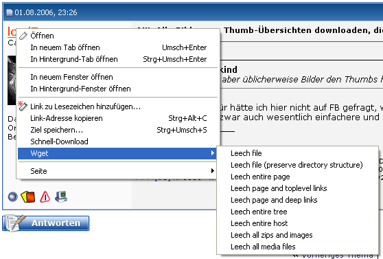

Musste mich grad selbst mit diesem Thema beschäftigen und wollte ne Rechtsklick-Lösung für meinen USB Opera haben. Damals lies sich Flashget dafür einwandfrei in den IE integrieren. GalleryGrabber ist wieder zu umständlich (manuelles Link kopieren, einfügen, starten), sodass ich auf der Basis von Wget ne Windows-Lösung gefunden habe:
1) Wget downloaden und die 3 Dateien (wget.exe, ssleay32.dll und libeay32.dll) ins Operaverzeichnis packen
2) wget.ini in das Opera-Verzeichnis ./profile/menu/ installieren/kopieren
3) opera6.ini mit Notepad bearbeiten: Unter [User Prefs] neuen Punkt "Menu Configuration=.\profile\menu\wget.ini" anlegen
4) wget.ini mit Notepad bearbeiten: Suchen/Ersetzen -> "c:\wget" durch ".\"
Danach gibts im Opera Kontextmenü auf Sites oder Links einen tollen Unterpunkt, der Wget steuert. Die heruntergeladenen Sachen liegen dann im Operaverzeichnis.
