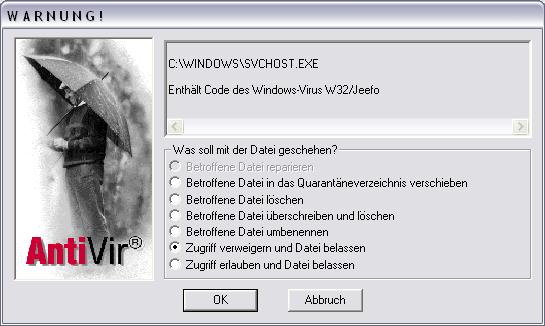

Hallo Leute,
ich habe schon seit längerer Zeit ein Prolem mit AntiVir PE 6. Egal welche Version ich installiert habe, er meldet bei jedem Virusscan, dass sämtliche Setup ".exe" Dateien mit dem "Windows Virus W32/Jeefo" infiziert seien. Dabei sind das nicht irgendwelche komischen, sondern sogar Windows eigene Dateien (siehe Screenshot) oder gerade frisch runtergeladene Dateien (von Computerbase :p ). Sind jetzt sämtliche .exe-Dateien (auf beiden Partitionen findet Antivir PE die Virensignatur) tatsächlich infiziert und wenn ja würde ein Formatieren der Systempartition und eine Windowsneuinstallation den Virus beseitigen (auf BEIDEN Partitionen)?
Ach ja, falls es helfen sollte, ich habe Windows XP und habe die neuste Antivir PE Version benutzt.
Hoffe ihr könnt mir helfen und schon mal Danke im Voraus,
HardwarePope

Sorry, hatte Screenshot vergessen.

Also die Datei die bei dir auf dem Screenshot gezeigt wird ist KEINE Windowsdatei, die "echte" svchost.exe befindet sich nämlich im Ordner C:\Windows\System32.
Im Windows-Ordner selber befindet sich keine svchost.exe.
Also bei dieser Datei handelt es sich defenitiv um das Virus und nicht um eine Windows-Datei, ich würde mal vermuten, dass das Virus dann neu downgeloadete Dateien gleich infiziert.
Daher würde ich vorschlagen, das du es mal mit dem von den[N]is beschriebenen Removal-Tool versuchst, vielleicht hat das mehr Erfolg als AntiVIR etc.!
