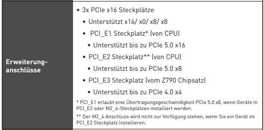

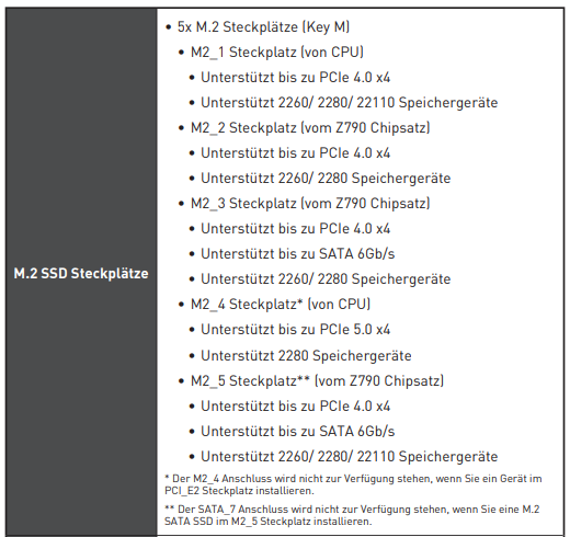

Zum Z890/Z790 hätte ich noch eine Frage:
Beide bieten 20 Lanes. Was ich nicht wirklich durchschaut habe bisher: Bieten beide die Möglichkeiten eine x16 Grafikkarte zu verwenden und zusätzlich eine x4 PCIe 5.0 M.2? Ich hab nicht ganz verstanden wann/ob es da zu Einschränkungen kommt.

speckspecs schrieb:
Ich habe es so verstanden, dass es passen sollte. PCIe 5.0 x16 GPU + PCIe 5.0 x4 M.2
Aufgrund von Lanesharing ist das nicht möglich.
Die RTX4080S kommt in den Steckplatz PCI_E1 und wird hier mit 5.0x16 direkt an der CPU angebunden.
(Ist vollkommen unrelevant sowohl für die RTX4080S als auch für die zukünftige RTX5090, da tut es auch noch PCIe 3.0, entsprechende Tests gibt es schon im Internet.)
Die M580 kommt in den M2_1 Steckplatz und wird hier mit PCIe 4.0x4 direkt an der CPU angebunden.
Die restlichen M.2 NVMEs laufen über den Chipsatz, angeschlossen an M2_2 + M2_3.
Grundsätzlich hätte man/ich dir eh von NVMEs mit PCIe 5.0 abgeraten weil die P/L nicht passt und NVMEs mit 4TB und PCIe 4.0 den Vorzug gegeben wird.
M2_4 und PCIe_E2 bleiben bitte frei und werden keinesfalls genutzt.
