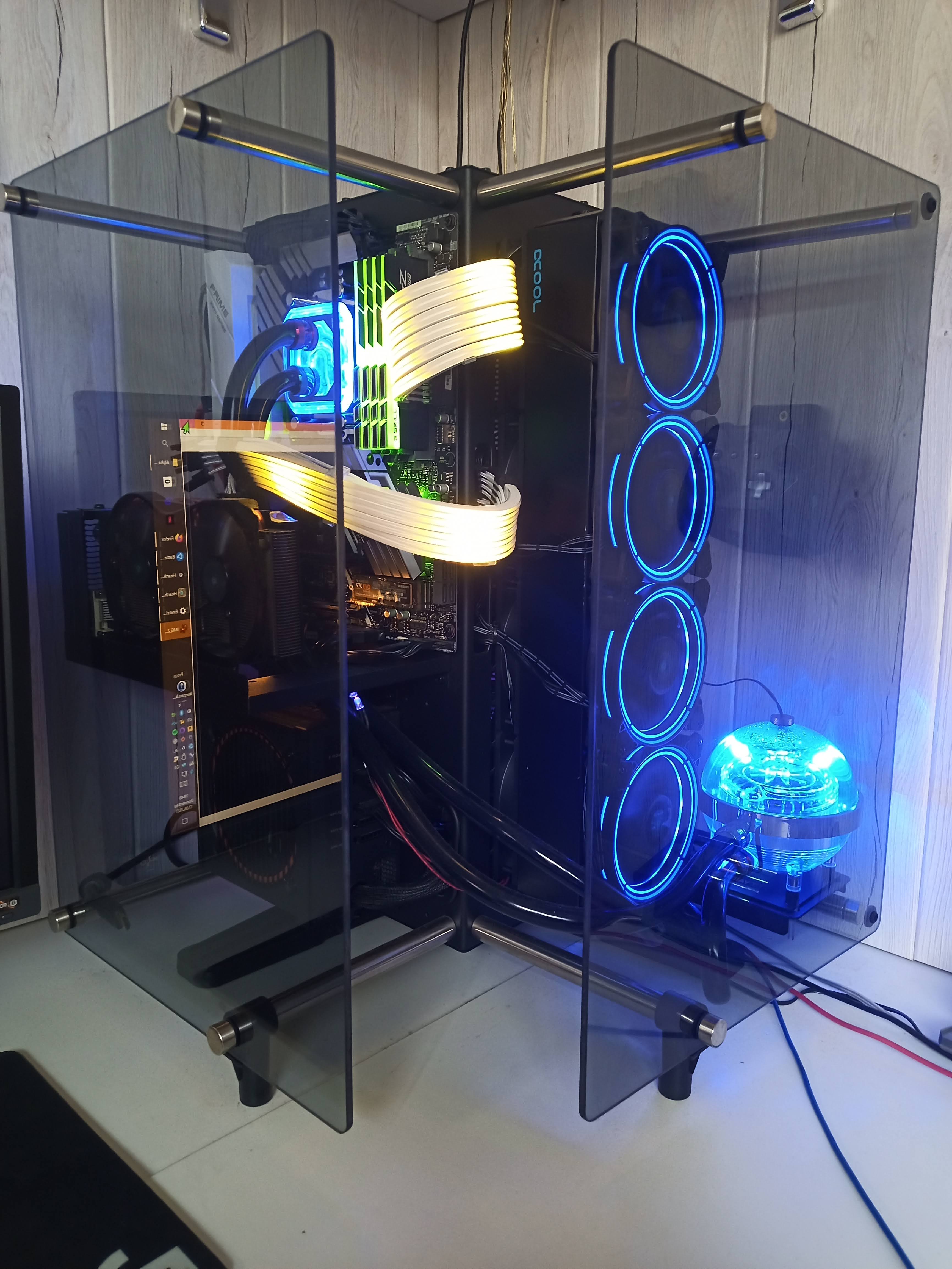

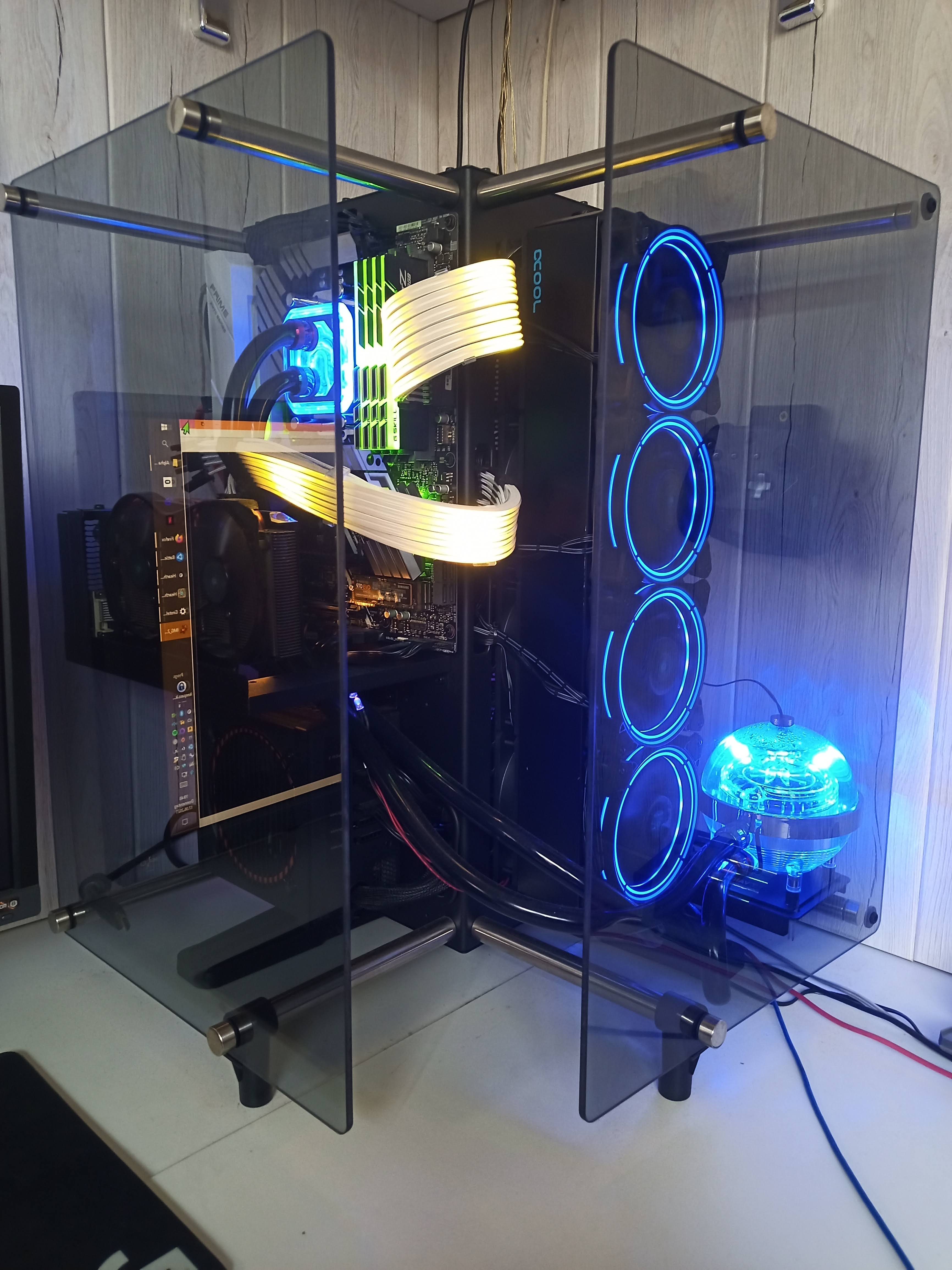

@ZeropG Ich hab das gleiche bei mir verbaut. Die passen da dran!
Du brauchst nur noch eine Packung Adapterkabel. Die gibt es dann extra auch von Alphacool, wenn du mehr wie einen Lüfter mit Strom damit versorgen möchtest.
https://geizhals.de/alphacool-eis-matrix-2-adapterkabel-18619-a2320326.html
Aber bei deiner Eismatrix sollte auch so ein Kabel davon mit dabei gewesen sein, das du einen Lüfter mit Strom und Drehzahl anschließen kannst. und dann den auch mit RGB und die anderne koppelst du ja dann eigentlich aneinander.
Bei mir wird sogar der Eisball und der Eisblock vom CPU mit gesteuert. Die Matrix ist ja dafür da das alles da dran passt.

@Steven Coolmay Hey danke für deine Hilfe, allerdings hab ich gestern bei Alphacool angerufen und die meinten ebenfalls die Adapterkabel sind ausschließlich für den Nachfolger Matrix 2. Jetzt hab ich Schluss endlich nun doch den Controller 2 insgesamt 2 Mal bestellen müssen inkl. 3 Adapter Pakete.mit jeweils 3 STK. Weil die Hauseigenen Lüfter ausschließlich in Verbindung mit den Controller wohl laufen ... Das ist mein erstes RGB build und auch definitiv das letzte, für die Kosten hätte ich mir glatt ein 10900k neu kaufen können ...
