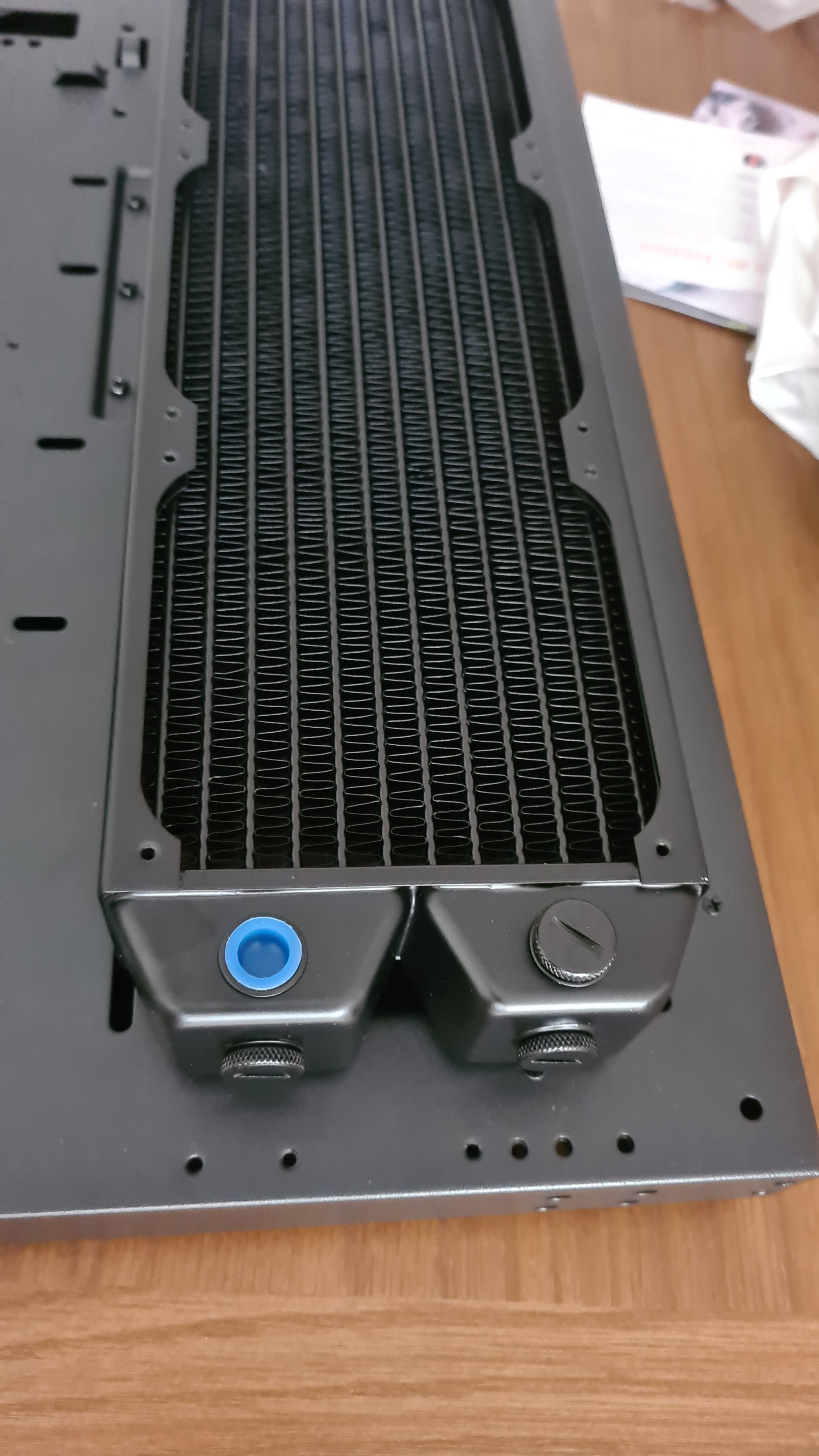

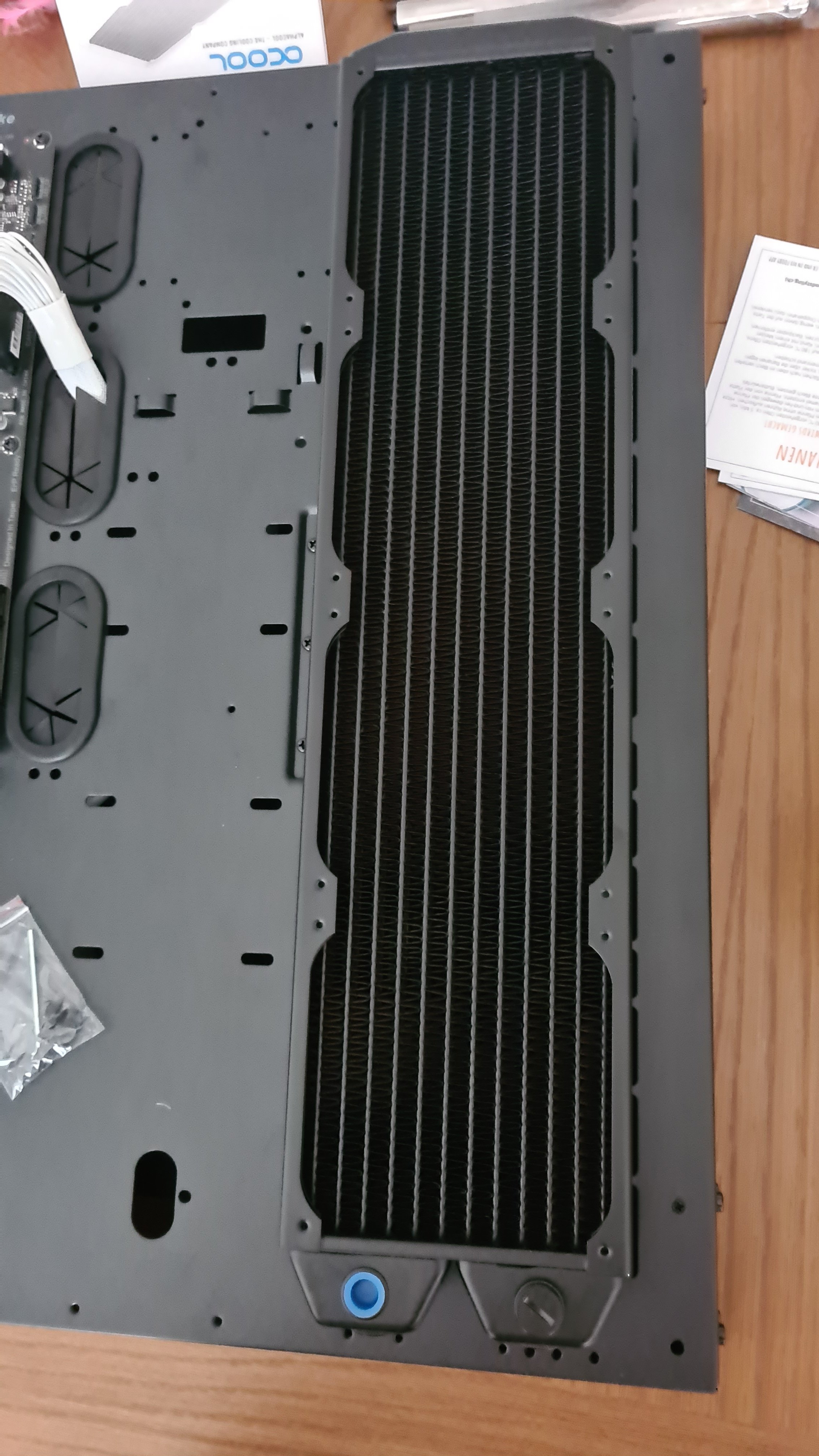

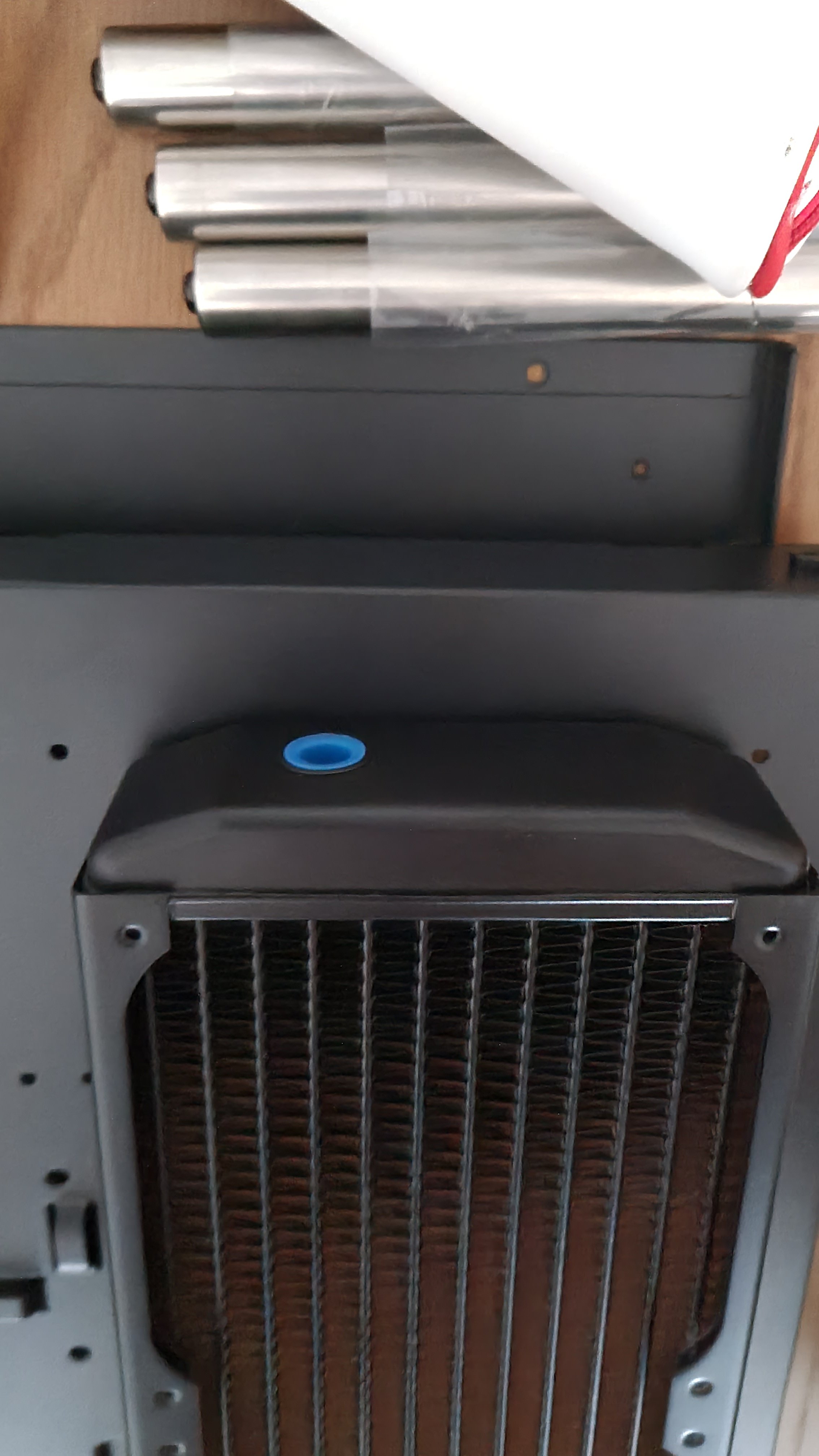

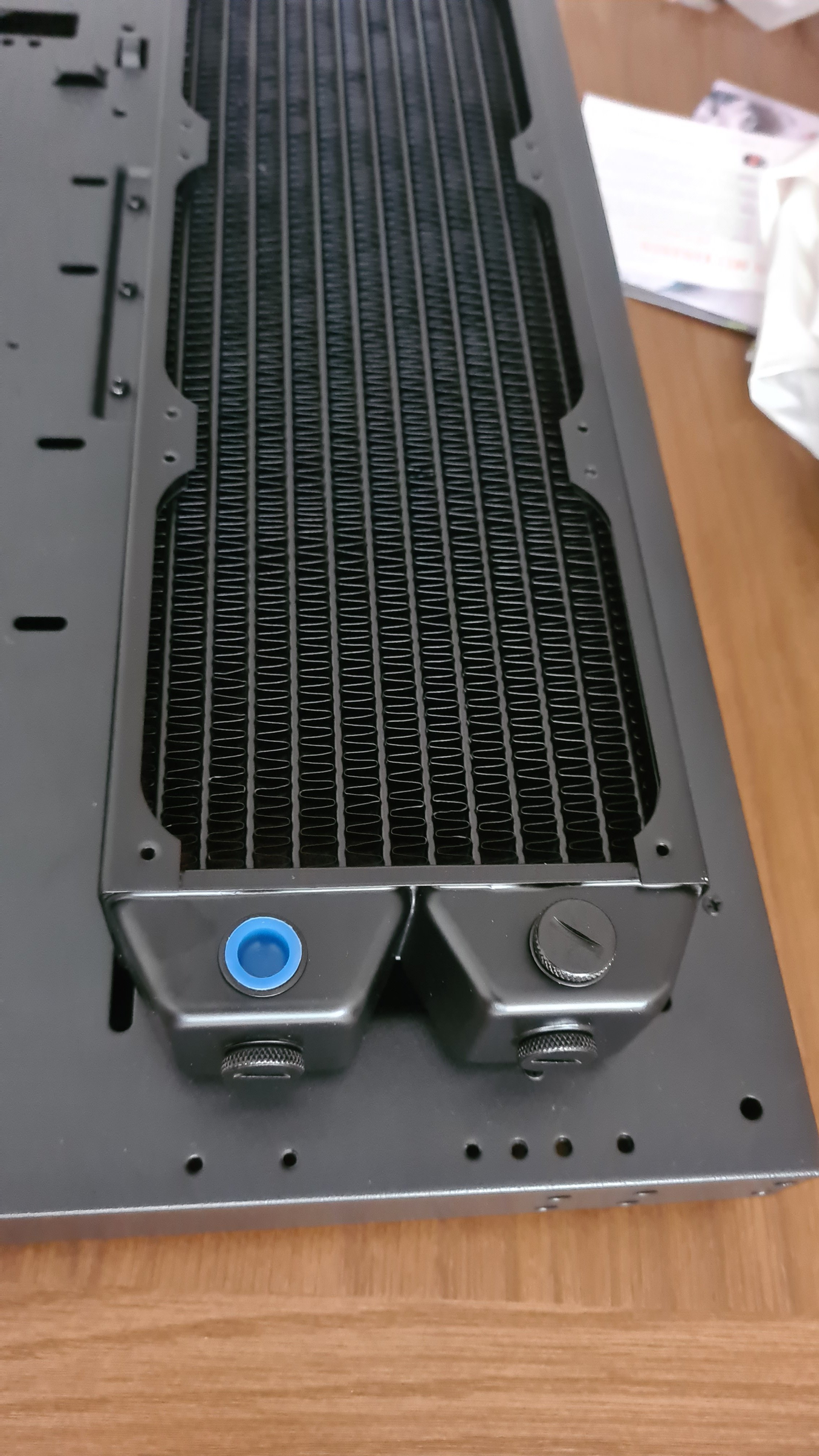

Ich baue gerade einen neuen PC zusammen und wollte einen AC Nexxos XT45 in meinem Core P5 montieren.
Nun bin ich mir jedoch nicht sicher ob der Radi den richtigen Weg rum steht, oder ob der "Einlass" oben eigentlich nur zum entleeren und entlüften gedacht wäre.
Ich wollte das Wasser von oben nach unten durch den Radi laufen lassen:
Ist das überhaupt korrekt, oder wäre Einlass sowie Auslass nun Unten, bei diesen Vorkammern?

Der auf Bild 1 ist nur zum Entlüften/Befüllen.
Reaktionen: Malar, Baal Netbeck und Schaby
Die Anschlüsse auf Bild 2 nehmen. Wichtig ist nur, dass du die Ein/Auslässe einen Links und einen Rechts hast. Ob nun die Oberen und/oder die Unteren ist egal, genauso wie die Flussrichtung.
Wichtig: Tausch unbedingt die blauen Verschlusskappen gegen richtige Verschlussschrauben aus. Normal sollte das Aufgehen, also genug Verschlussschrauben vorhanden sein.
Reaktionen: Malar und Baal Netbeck
Danke euch allen, die blauen waren nur bis zur Montage drin :-)

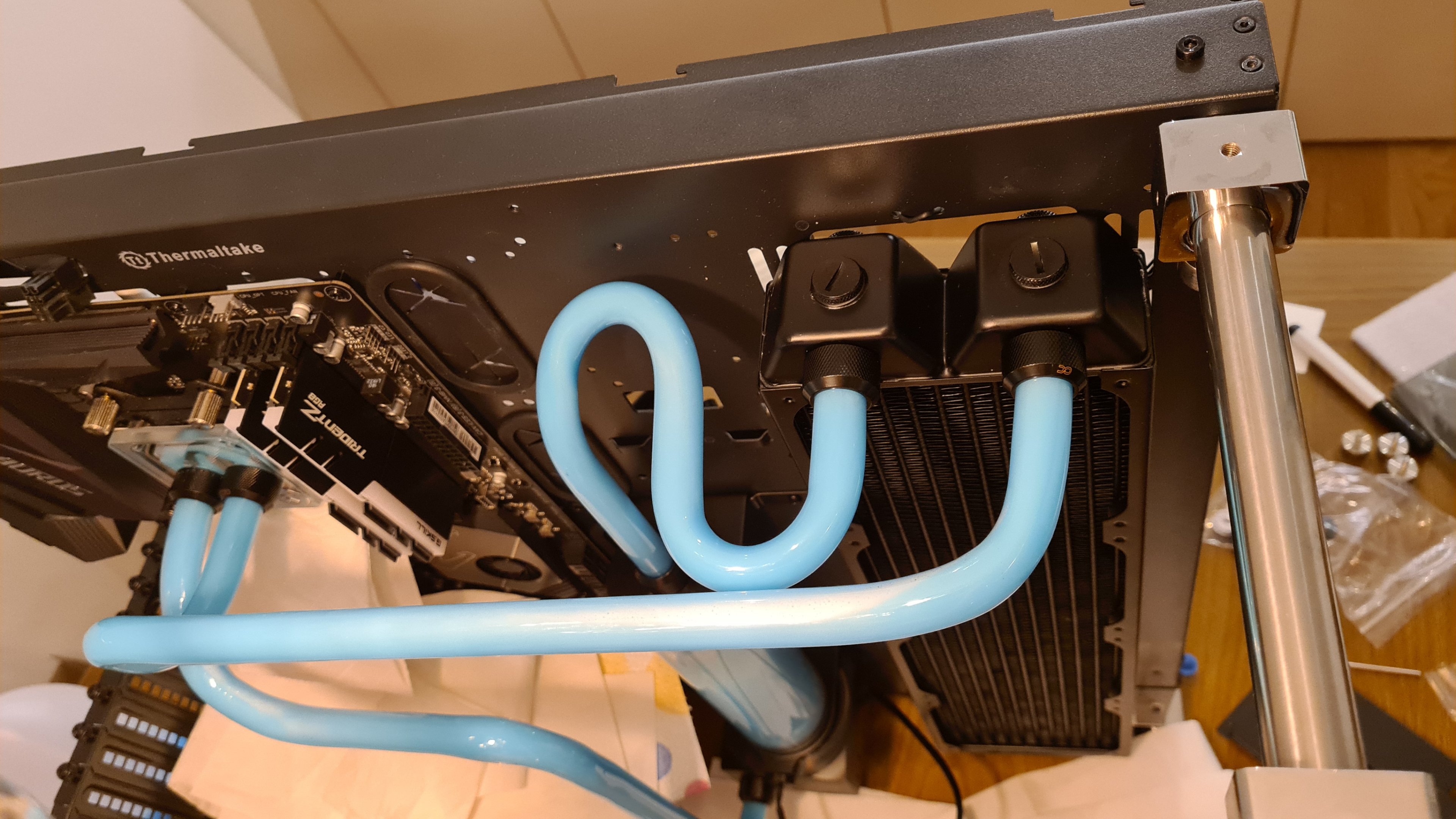

Und danke zum Verhindern eines Unglückes, ich werde einen Anschluss links und rechts bei den Vorkammern nehmen!
Reaktionen: Schaby

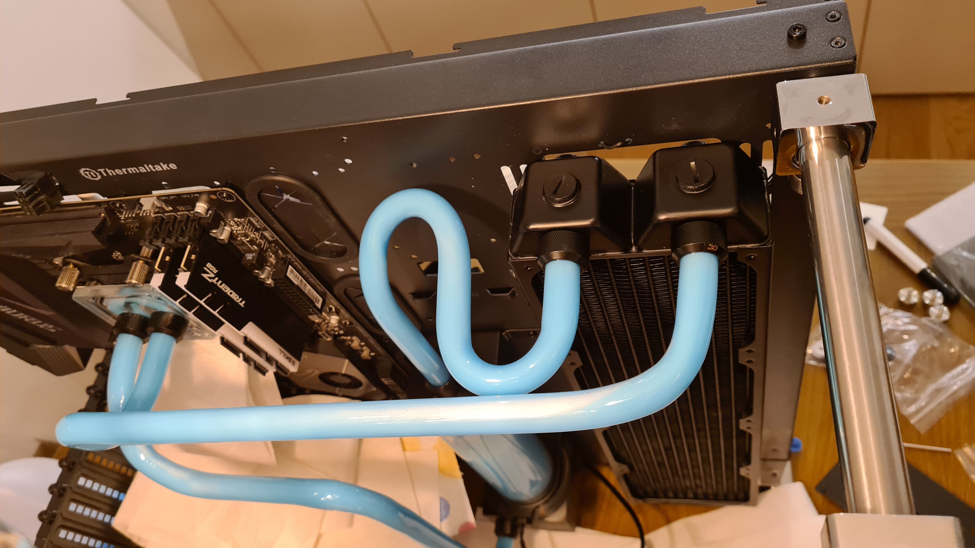

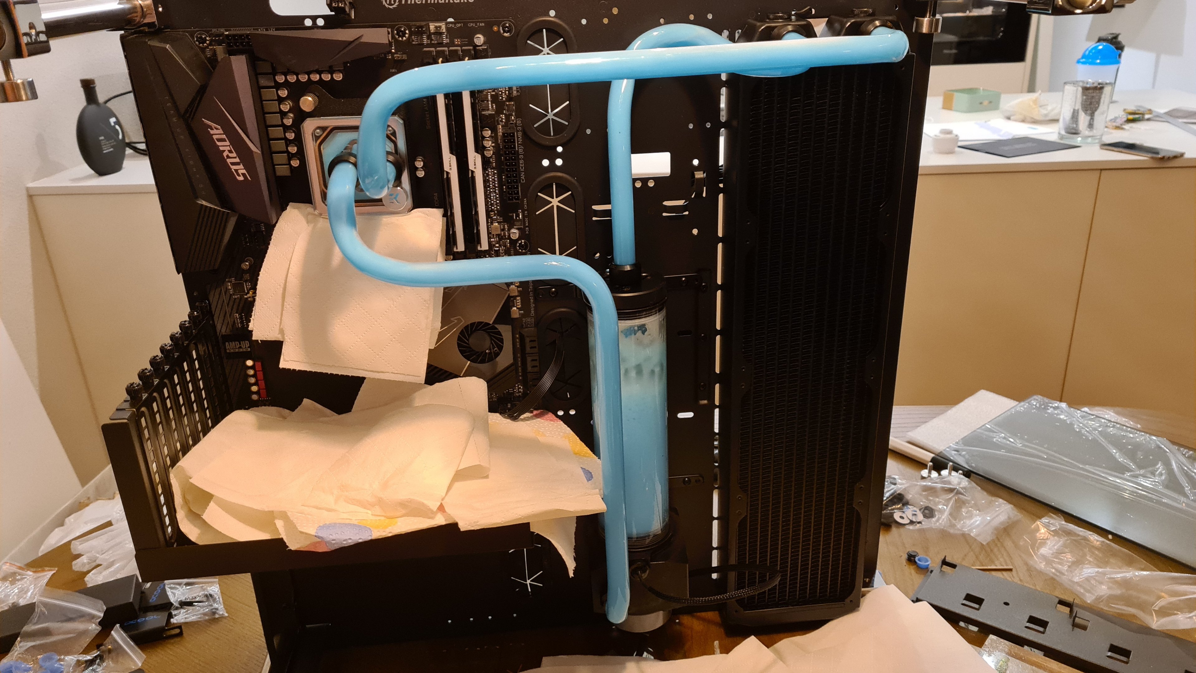

Hat wunderbar funktioniert, jetzt in der 2. Stunde vom Dichtigkeitstest.
Danke nochmals!
Reaktionen: Schaby
Dr.Verpeilung schrieb:
Wie rum hast du den Radi denn montiert?
Das Entlüftungsloch oben oder unten? Und wie entlüftet man?
Die Vorkammern sind oben, auf der unterseite wäre eine Öffnung zum entleeren des Systems (niedrigster Punkt).
Zur Entlüftung kann ich nichts genaueres sagen, da ich bisher auf Dichtigkeit getestet habe und dabei bereits wenig Luft im System habe, ich denke etwas Rütteln und kippen des Systems hilft damit die Luft sich im AGB sammelt. Nach dem Ausschalten sehe ich bei mir jedoch wie Luft aus dem AGB in den Radi steigt.
