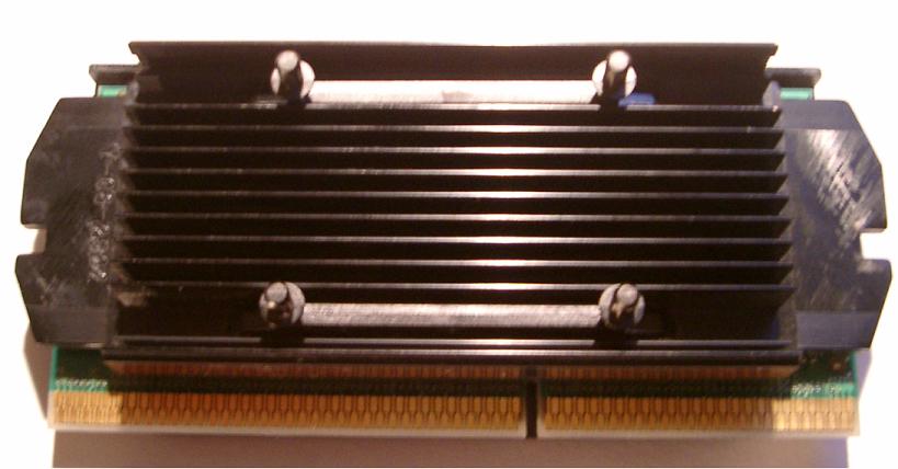

Ich suche nach einer Möglichkeit, den Originalkühler (samt Lüfter) von der Trägerplatine abzubauen, ohne alles kaputt zu machen.
Der Lüfter (mit Halterung) ist einfach nur gesteckt - und kein Problem.
Anders der Kühlkörper. Durch die Befestigung bin ich noch nicht durchgestiegen - doch recht aufwendig.
Im Internet scheint man die Beiträge dazu (vor allem Bilder etc.) verbannt zu haben; zu finden ist dort diesbezüglich fast nichts.
Wer also weiß, wie man den Lüfter entfernen kann, gerne eine Erläuterung hier.
Leider nicht mein Modell, so scheint es.
Anbei drei Bilder von dem guten Stück.

Nochmal zum Aufbau (vielleicht auf den Bildern nicht so gut zu erkennen):
3 Platinen:
a.) Kunstoffblende (s. Bild 1)
b.) Prozessorplatine mit CPU, 2. LV. Cache etc.
c.) Metallkühler (mit aufgesetztem Lüfter, der bereits entfernt wurde - s. Bild 3)

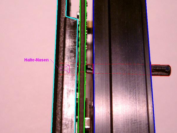

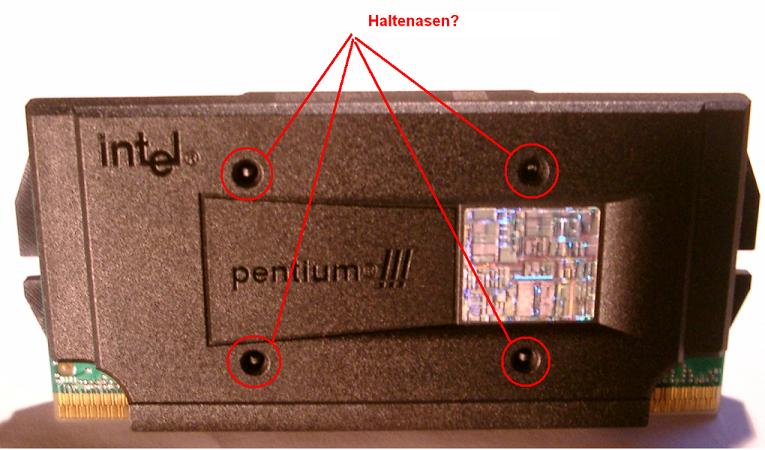

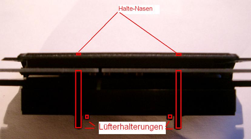

Wie TRIxxY richtig bemerkt hat, sind alle 3 Platinen mit insgesamt 4 "Dübeln" verbunden, deren eines Ende (auf Bild 1) wie versenkte Halte-Nasen aussehen, auf der anderen Seite als Bügel enden.
Nachdem ich nun 2 dieser Haltenasen kaputt gemacht habe beim Versuch, sie herauszuziehen oder zu drehen (bestehen aus einem sehr weichen Kunststoff :mad: ), auf der anderen Seite bei den Bügeln aber auch nicht wirklich weiter komme (da bewegt sich nichts), fehlt mir die Inspiration, was Intel da gemacht hat. Anscheinend aber muß auf der Seite mit der Kunststoffblende erst etwas passieren, da es von der Seite so aussieht, als wenn von dort die "Dübel" gehalten werden.

Diese Haltebolzen sind auf der Platinenseite wie Spreizklipse verankert. Musst die einfach mit nem geeigneten Werkzeug zurück drücken. Ist etwas Fummelei, dabei geht aber nicht´s kapput.

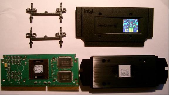

Jetzt hab ich mal meinen Zahnarzt nachgemacht - erst bohren, dann nachgucken :cool_alt:

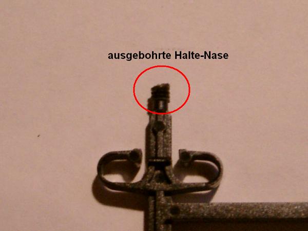

Irgendwann ist mir in den Sinn gekommen, dass Lüftertausch damals ja noch gar nicht in der Mode war. Dementsprechend sind bzw. waren die Halterungen auch gebaut: Einmal dran und gut.
Nachdem ich die "Halte-Nasen" ausgebohrt hatte, fiel das ganze Gebimmel einfach auseinander - Bausatz im Anhang zu bewundern.
Die Plastik-Klammerkonstruktion ist ein "Wegschmeiß-Einmal-Produkt". Die Halte-Nasen sind die Verlängerung, die, nachdem sie durch die Löcher gesteckt wurden, mittels einer erhitzten Zange (oder wie auch immer) geschrumpft und verdickt wurden. Also Komplettaustausch der Klammern, wenn nötig.
Aber egal, erst mal hab ich die Konstruktion aufgelöst :D
