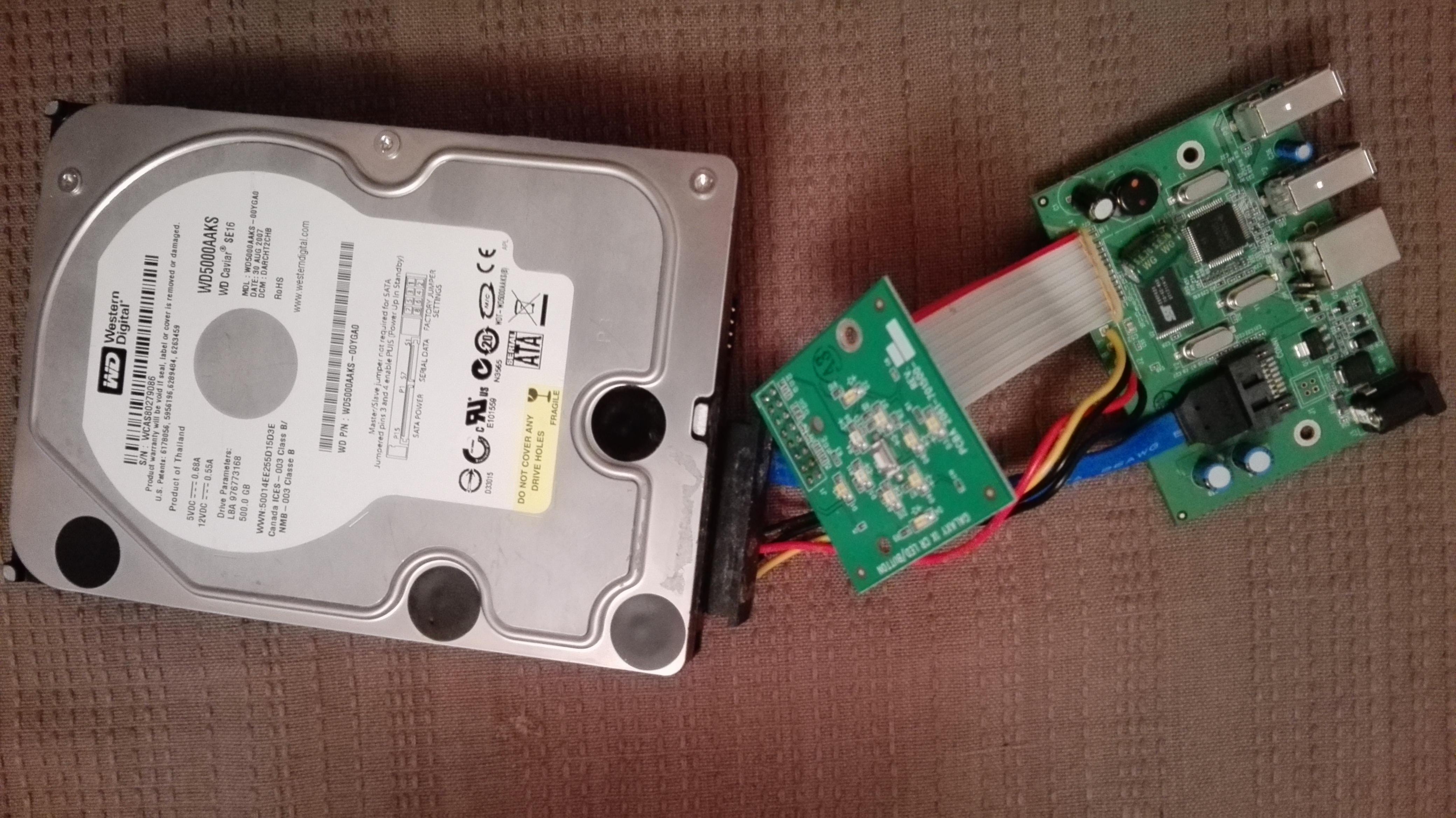

Komplette HDD ohne Gehäuse (kleines PCB sind die LED's und im inneren Kreis davon der Power-Button)

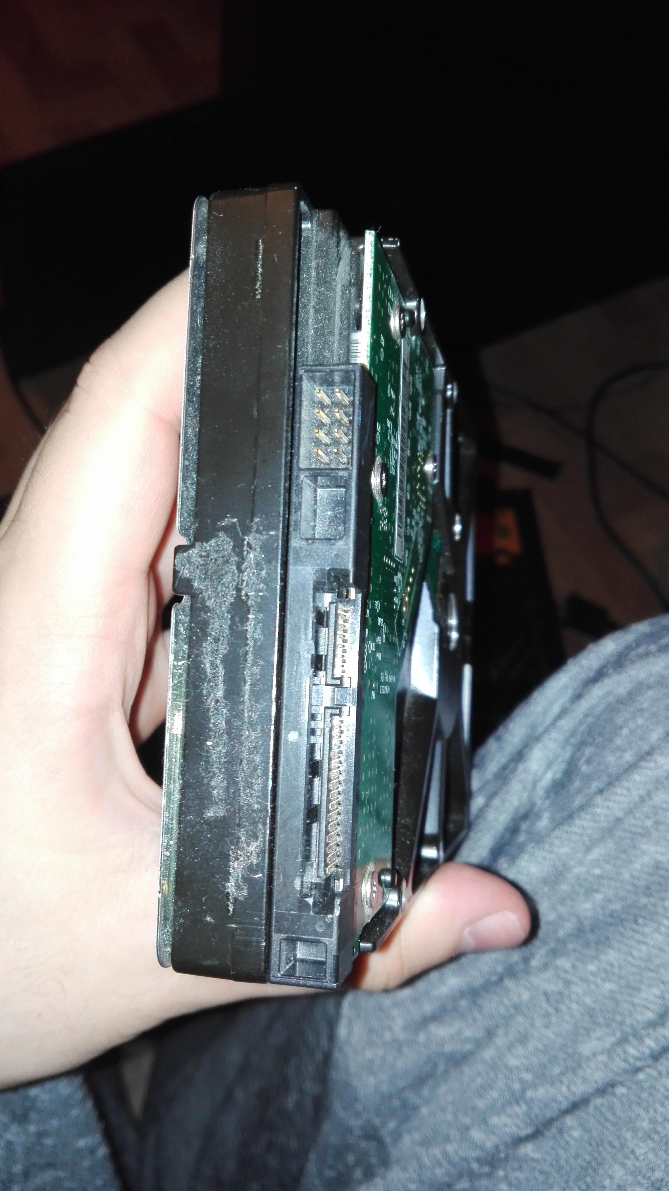

Anschlüsse der HDD (SATA Power, Serial DATA & Jumper)

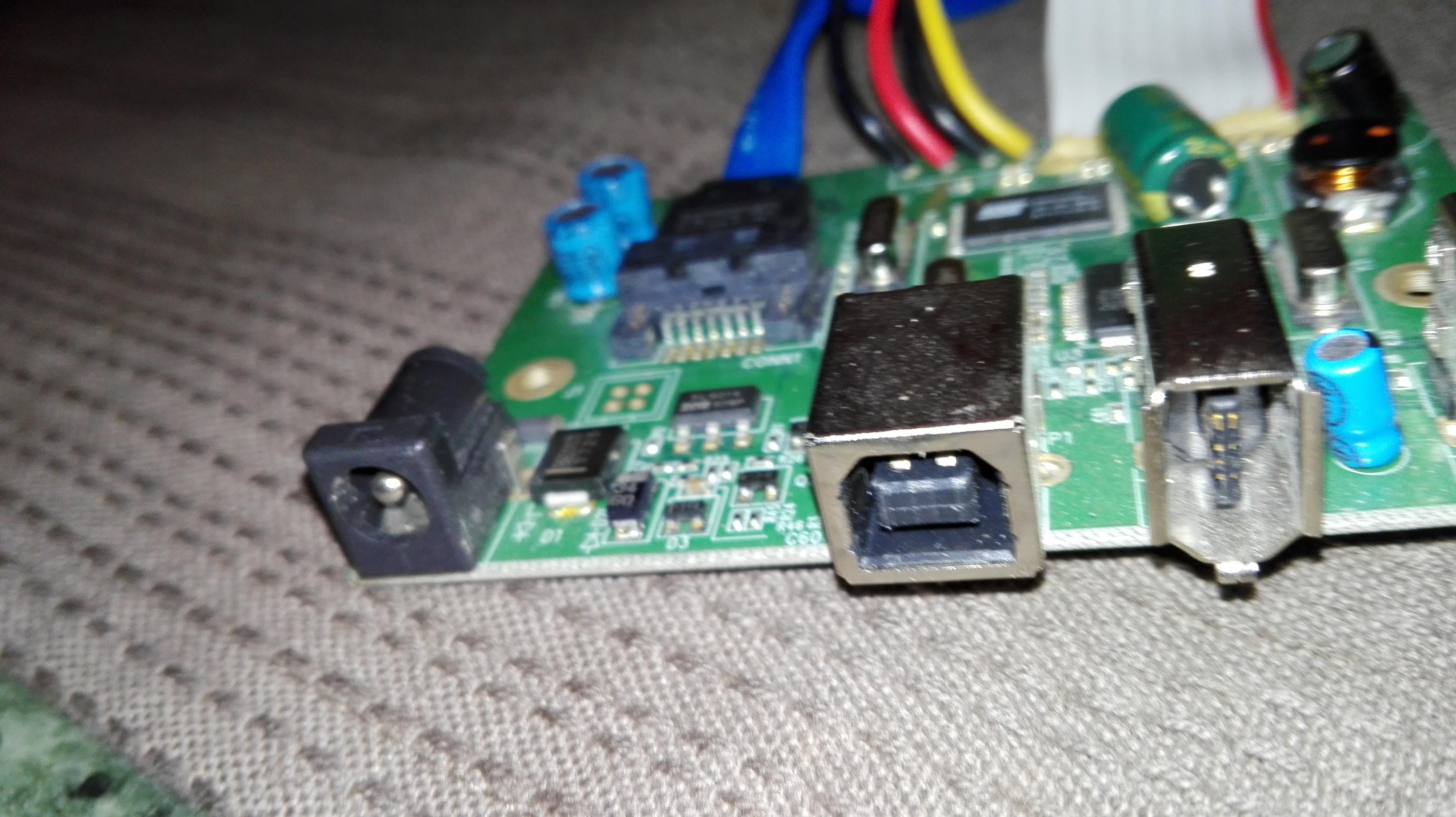

Sata-Verbindungs-Controller (oder wie auch immer) mit externen Anschlüssen (Stromversorgung, FireWire, USB Typ B)

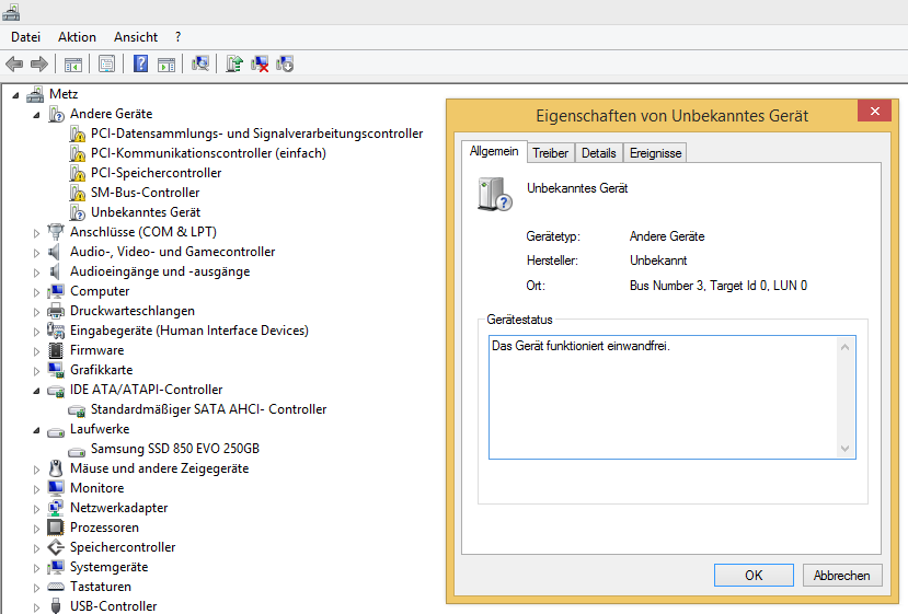

Screen vom Geräte-Manager mit vermutetem "Unbekannten Gerät"

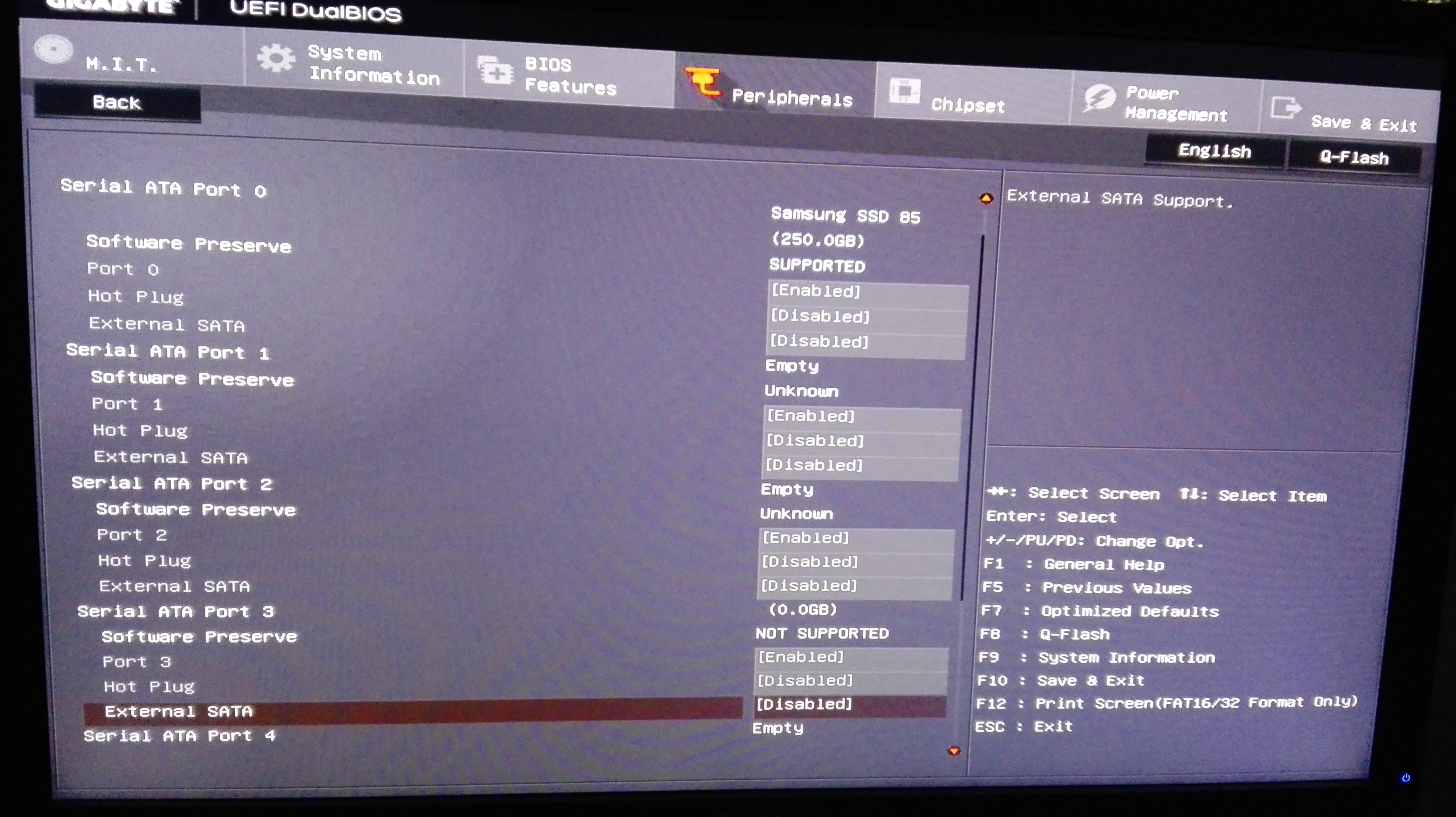

Screen vom BIOS, HDD wird nicht wirklich erkannt -> 0.0GB?

HDDs sind nicht unbeschränkt lagerfähig und diese scheint ein Fall für den Profidatenretter zu sein, wenn der Rechner nicht einmal mehr von der SSDs bootet, wenn sie intern per SATA angeschlossen ist. Du könntest es allenfalls noch mit einem andere USB Gehäuse / einer Dockingstation probieren.
Das booten hat ja dann geklappt als ich die Einstellung im BIOS auf Enabled gesetzt habe.
Aber gut, ich habs mir schon so gedacht.. Gibt es da irgendwelche Empfehlungen wem ich die HDD geben kann? In meinem kleinen Städtchen wirds sowas professionelles wohl nicht geben, würde dann eher nen größeren Anbieter aus dem Netz nehmen.
Ein örtlicher Datenretter wird kaum die Technik haben um solche Fälle lösen zu könne, wende Dich an Profis in Kroll Ontrack, es wird aber nicht ganz billig, allerdings wird man bei den ganz billigen Anbieter meist nur sein Geld los ohne die Daten wieder zu bekommen.
