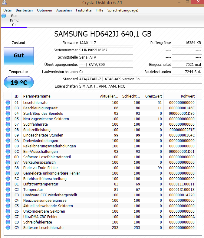

Zur Zeit werkelt eine Samsung HD642JJ-640 in meinem Rechner. SDie hat gut 5,5 Jahre auf dem Buckel und legt hier und da gerne mal eine "Denkpause" ein. Gerade in den letzten Wochen hatte ich das Gefühl das diese Pausen häufiger werden.
Deshalb habe ich Crystal Disk Info installiert und folgende Werte erhalten:
Hier meine erste Frage: Sind die werte in Ordnung oder bilde ich mir nur ein das sie in letzter Zeit langsamer wird?

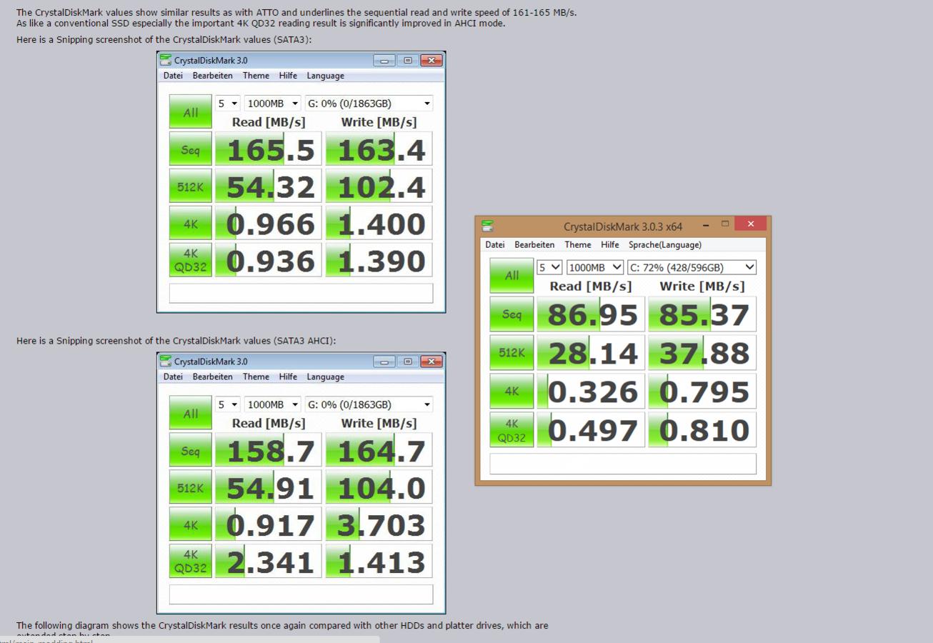

Auf Basis folgenden Artikels habe ich meine mit der genannten verglichen und es kommt zu folgendem Ergebnis:
Q: http://www.ocinside.de/go_e.html?http://www.ocinside.de/html/results/seagate_st2000dx001_2tb_sshd.html
Bevor ich mich dazu entschließe was zu kaufen, die obligatorische Frage: werde ich einen Geschwindigkeitsvorteil haben, oder sind das eher nur "theoretische" Werte.

Die Samsung ist soweit ok!

Die Werte sind in Ordnung, aber beobachte mal den Rohwert von C7, wenn der steigt gibt es ein Problem mit dem SATA Kabel und dann solltest Du prüfen ob es fest sitzt und wenn ja, es tauschen.

CrystalDiskMark ist ein Filesyetem basierter Benchmark und Deine Platte ist nicht leer, die Ergebnisse sind also davon abhängig wo die Testdateien auf der Platte landen und da liegt bei den HDD üblicherweise ein Unterschied von dem Faktor 2 zwischen den inneren und den äußeren Sektoren.
