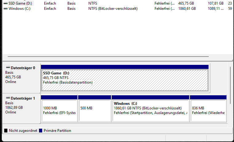

ich bin leider mit meinem Wissen am Ende und hoffe hier auf die Schwarmintelligenz.
Ich habe mir einen neuen Computer gekauft und wollte nun gerne einige alte Daten von dem alten PC auf den neuen PC haben. Da der alte PC nicht mehr startet, habe ich die SSD in den neuen Rechner eingebaut, diese wurde auch gleich als Laufwerk erkannt und ich musste keine Initialisierung machen. Nun aber sehe ich nur einen Bruchteil der Dateien und ausgerechnet aber auch nicht die, welche ich brauche. Ich habe bereits geguckt, dass ich vollen Zugriff auf die Ordner habe und noch weiter Tipps welche das Internet so hergibt probiert. Aber ich komme einfach nicht weiter. Vielleicht hatte ja jemand von euch auch dieses Problem oder kennt einfach eine Lösung dafür. Besten Dank im voraus!

was sagt denn die Ordnerstruktur von Laufwerk D:?
Reaktionen: Aduasen
Welcher Datenträger ist der alte?
Welche Daten fehlen?
Gab es im alten PC noch weitere Datenträger?
Reaktionen: Aduasen
Stimmt die Größe der Partition mit der Größe der Festplatte überein ?
Darf man fragen um was für Daten es geht ?
Also laut dem Bild solltest du alles sehen. Ich nehme an, es ist eine 500GB Platte? Dann passt das. 108GB von 466 GB sind frei. Und andere Partitionen gibt es nicht.
Und wenn du andere Dateien nicht siehst, sind sie evtl versteckt?

Welche brauchst du denn, denn laut deinem Screenshot ist das doch eine SSD wo deine Games gespeichert wurden.
Da fehlt doch die Daten von deiner alten System SSD/HDD, das war doch sicherlich ein anderer Datenträger.
Ja genau es geht um die SSD Game. Dort befinden sich Bilder mit hohem emotionalem Wert drauf. Im alten PC war ab und an mal eine externe Festplatte angeschlossen, sonst war diese SSD alleine im alten PC eingebaut. Die Einstellung, dass ich versteckte Ordner sehe habe ich bereits eingeschaltet, leider ohne Erfolg.

Laut deinem klitzekleinen Screenshot sind aber schon noch einige Daten auf der Platte drauf
Reaktionen: Ja_Ge, DJMadMax und PonJoe58
Bist du dir sicher das du die richtige Platte umgebaut hast?
Das Label und die Partitionierung sehen fuer mich so aus, als sei das eine zweite Platte gewesen.
EDIT: Es kann nicht schaden mal Crystal Disk Info zu starten um dir den Zustand der SSD anzeigen zu lassen. Auch wenn es sehr unwahrscheinlich ist, dass das in diesem Fall ursaechlich ist. Aber um serioese Vorschlaege zu geben wie du weiter vorgehen kannst, waere es gut den Zustand des Datentraegers zu kennen.
schreiben ja schon einige, dass diese gezeigte Platte D: nicht die einzige Platte im alten PC gewesen sein kann
Sonst wäre die Partionen, wie auf Datenträger 1 zu erkennen, auch auf Datenträger 0 (laufwerk D) vorhanden :)

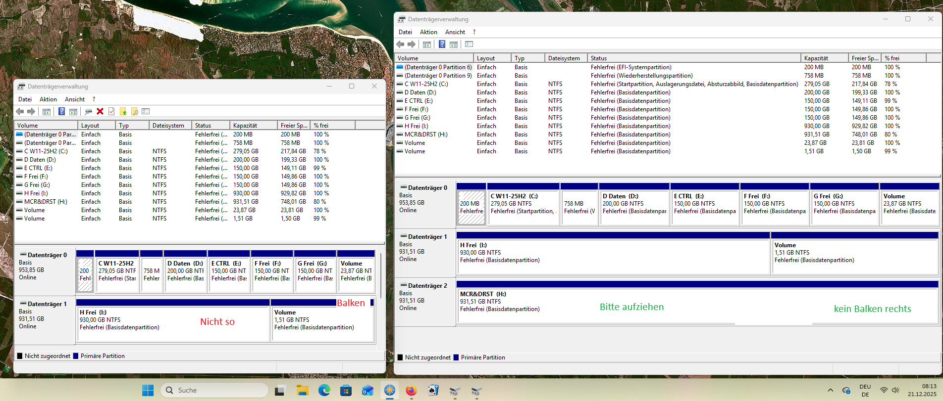

Die Datenträgerverwaltung zeigt man immer ganz, nicht nur Teilweise.
