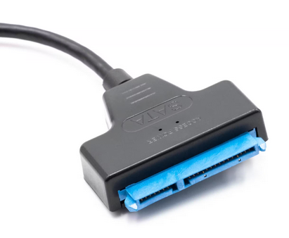

Die Itenso hat 128GB 2,5. Sata3 steht darauf, aber dafür braucht es so einen flachen Stecker wie im PC
ich habe auchn noch so ein Plasikschlitten dabei für eine Festplatte, weil die ssd kleiner ist. Die müsste dann mit so einem flachen PC Stecker in den andern Rechner für etwas mehr Specher. Ich nehme an ich muss, Window und die Programme darauf löschen.
Die anderen Festplatten, sind 15 Jahre alt, Samsung SP250C / 7200rpm. Die müssen auch über solche flachen Kabel angeschlossen werden und für Strom vom Netzteil. Kann ich darauf zugreifen und diese auch löschen?
Du meinst vermutlich so einen Stecker? Ja, damit kann man auf die SSD zugreifen, und Daten löschen oder kopieren etc.
Das funktioniert ab Windows 10, hier werden die neuen Hardwaretreiber automatisch geladen und dann startet in der Regel das Betriebsystem.
Vorsichtshalber würde ich die aktuellen SSDs / HDDs abstecken bzw. ausbauen - dann kann deinen aktuellen Daten nichts passieren.
Der Stecker ist so ähnlich der ist aber an einem breiten dünnen schwarzen Kabel, ich meine es kam vom Netzteil. davon waren einige im PC. Aber ich habe mit das nicht genau angesehen.
Die SSD ist soweit richtig. Aber das gezeigte Kabel finde ich nicht. Bei Amazon nur die normalen flachen
Sata Kabel.

was hast du jetzt vor, willst du die Extern über USB anschließen, oder intern im PC?
extern über USB, für die SSD https://www.amazon.de/sspa/click?ie=UTF8&spc=MToyMTgwOTIxODY5OTUzNjYzOjE3NDYxMjQxNjM6c3BfYXRmOjMwMDA2NTMyNTAxODQzMjo6MDo6&url=/USB-SATA-Adapter-Kabel-UASP/dp/B00HJZJI84/ref=sr_1_1_sspa?__mk_de_DE=%C3%85M%C3%85%C5%BD%C3%95%C3%91&crid=23I5S49ED34FE&dib=eyJ2IjoiMSJ9.LTUoPFO8PL1NAfkCWxaK6BScz0GtB0u86Zouff_7ouHy0Ovsi_268gTeHE133C676UjaClywDVW9tHZ9ZVEnIfKLXmWQ3225Pe6yQWxxOQRCaKbZkwtXyKVKZRIlWbndmJaLKHE3zBII-qBzR3M-76bK6Kmv-fd6wCYTE3pQyEKDZftiz2E5ibUbbIgibR6cXWe-V3dmyYxbwc_6micoWVez6sHH4CewX-uT9bnhuBU.qNEPDyhRFwA6FfMhCKJO0l7YS_V7Q9KG_36cOm8-nq4&dib_tag=se&keywords=usb+sata+adapter&qid=1746124163&sprefix=usb+sata+dapter%2Caps%2C136&sr=8-1-spons&sp_csd=d2lkZ2V0TmFtZT1zcF9hdGY&psc=1
für SSDs und HDDs (SATA und IDE/ATA) extern über USB
https://www.amazon.de/sspa/click?ie=UTF8&spc=MToyMTgwOTIxODY5OTUzNjYzOjE3NDYxMjQxNjM6c3BfYXRmOjMwMDIzMDM1MDU3NTczMjo6MDo6&url=/Amtake-Festplatte-Adapter-Konverter%EF%BC%8CUnterst%C3%BCtzt-Netzteil/dp/B0D2L1C2GJ/ref=sr_1_2_sspa?__mk_de_DE=%C3%85M%C3%85%C5%BD%C3%95%C3%91&crid=23I5S49ED34FE&dib=eyJ2IjoiMSJ9.LTUoPFO8PL1NAfkCWxaK6BScz0GtB0u86Zouff_7ouHy0Ovsi_268gTeHE133C676UjaClywDVW9tHZ9ZVEnIfKLXmWQ3225Pe6yQWxxOQRCaKbZkwtXyKVKZRIlWbndmJaLKHE3zBII-qBzR3M-76bK6Kmv-fd6wCYTE3pQyEKDZftiz2E5ibUbbIgibR6cXWe-V3dmyYxbwc_6micoWVez6sHH4CewX-uT9bnhuBU.qNEPDyhRFwA6FfMhCKJO0l7YS_V7Q9KG_36cOm8-nq4&dib_tag=se&keywords=usb+sata+adapter&qid=1746124163&sprefix=usb+sata+dapter%2Caps%2C136&sr=8-2-spons&sp_csd=d2lkZ2V0TmFtZT1zcF9hdGY&psc=1

mit dem USB Kabel kannte ich nicht. Das kommt daher, weil ich mich mit den Dingen nicht so beschäftige.
StarTech.com SATA auf USB Kabel - USB 3.0 auf 2.5" SATA III Festplatten Adapter - Externer Konverter für SSD/HDD Datenübertragung (USB3S2SAT3CB)​
Die SSD hätte ich gerne im Gehäuse, aber das geht wohl nicht, da hier keine USB Eingänge sind.
Aber eine gute Idee die Festplatte zu behalten.
Der Zweite Vorschlag mit dem Netzadapter finde ich nicht gut.
Dann lieber für die SATA Samsung SP250C / 7200rpm diese Möglicheit.
BENFEI SATA auf USB-Kabel, 2-in-1 USB C/USB 3.0 auf SATA III Festplatten-Adapter, kompatibel für 2,5 Zoll HDD und SSD​
Ist das von mir so richtig verstanden?
Also bestelle ich diese 2 Kabel. Danke das ihr mir geholfen habt.
Das geht bei 3,5" HDDs nicht. Denn die brauchen auf jedenfalls eine externe Stromversorgung.
Es gibt auch Gehäuse statt den Adaptern.
Nö, denn die zwei Kabel gehen halt nur für SATA SSDs oder 2,5" SATA HDDs.
3,5" HDDs gehen damit nicht
Dann hat sich die Sache mit den alten Festplatten auch erledigt.
Es gibt Speziallisten, die können doch darauf noch Daten finden, aber das ist ein andes Thema.
