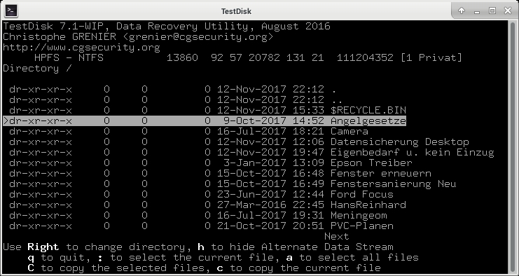

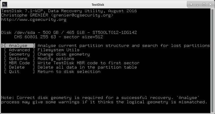

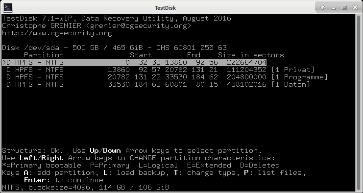

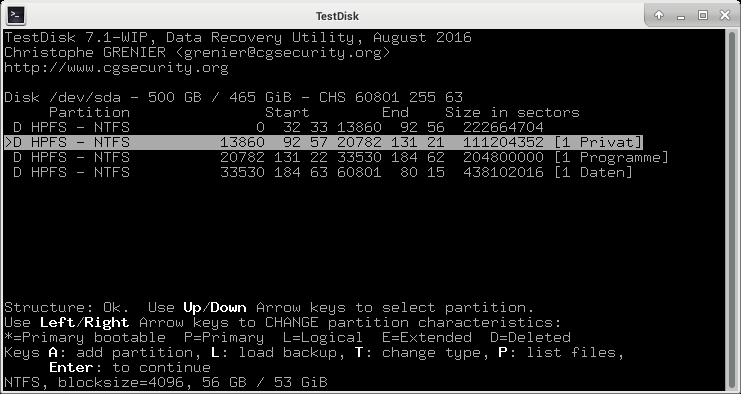

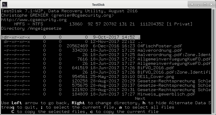

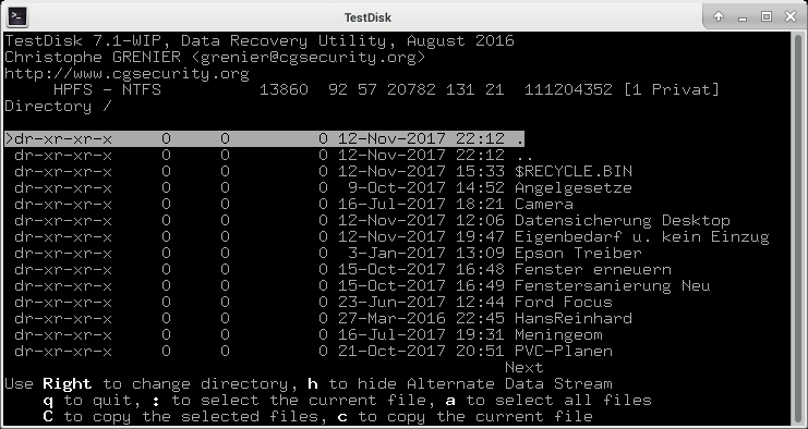

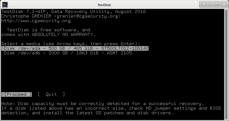

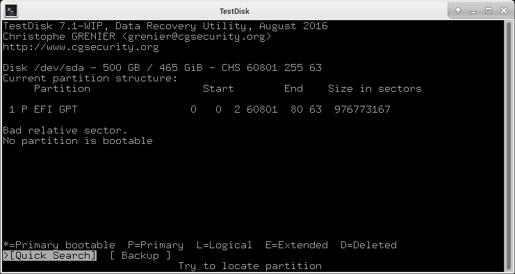

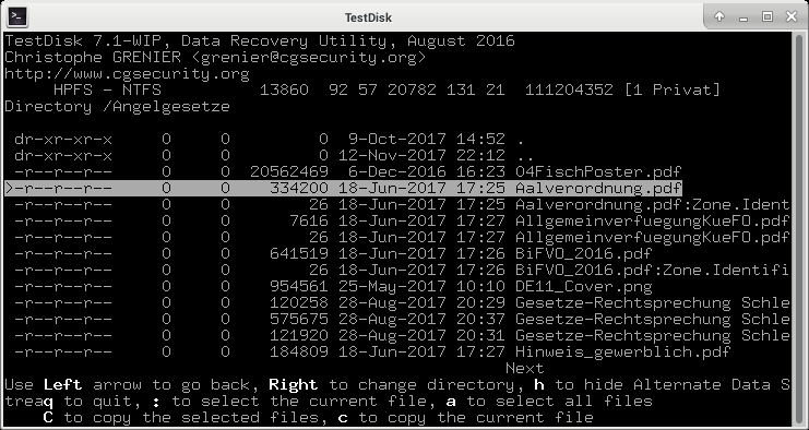

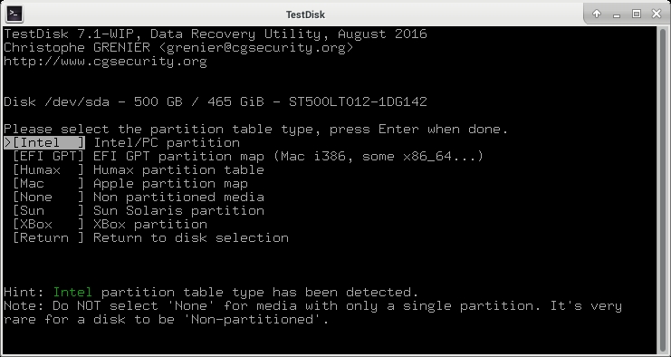

So nun die Screenshots
Ja, habe auch gefunden, dass ich in eine Partition eine 1:1 Kopie kopieren kann. Anscheinend ist es ein Unterschied wo man welches Prgr. aufruft.
weitere Shots
weiter bin ich nicht

In dem Screenshot auf dem die 4 Partitionen aufgelistet werden hast du die Möglichkeit mit Enter (to continue) und anschließend [Write] die gefundenen Partitionen so wieder zu schreiben.
Äh, und das geht so einfach?
Dann ist auch die richtige Partitionstabelle wieder vorhanden?

Zu TestDisk:
Eigendlich musst Du nur alle Partition von "D" = gelöscht auf "P" = primär umstellen und die Partitionstabelle neu schreiben.

Ich würde in diesem Fall die Partitionstabelle von Testdisk direkt neu schreiben lassen - es wird sowieso nur in Bereiche geschrieben wo bereits keine sinnvolle Daten liegen. Klar kann Testdisk einen Bug enthalten und die kompletten Daten killen - das ist aber extrem unwahrscheinlich.

So, nun meine späte Rückmeldung.
Das hat funktioniert mit den drei nachgeschalteten Partitionen.
Die erste Partition, bei mir mit reinen Systemdateien belegt, konnte ich allerdings nicht wiederherstellen. Was ich eigentlich unter Partitionstabelle retournieren angedacht hatte.
Bei den anderen Vorschlägen, welche ich auch ausprobiert hatte, muß man wohl hier und da die Vollversion erwerben.
Da es letztendlich irgendwie doch funktioniert hat, sage ich hiermit Danke.
Dann hattest du vermutlich die neue Partition auch formatiert, wodurch ein Teil der ersten Partition überschrieben wurde.
