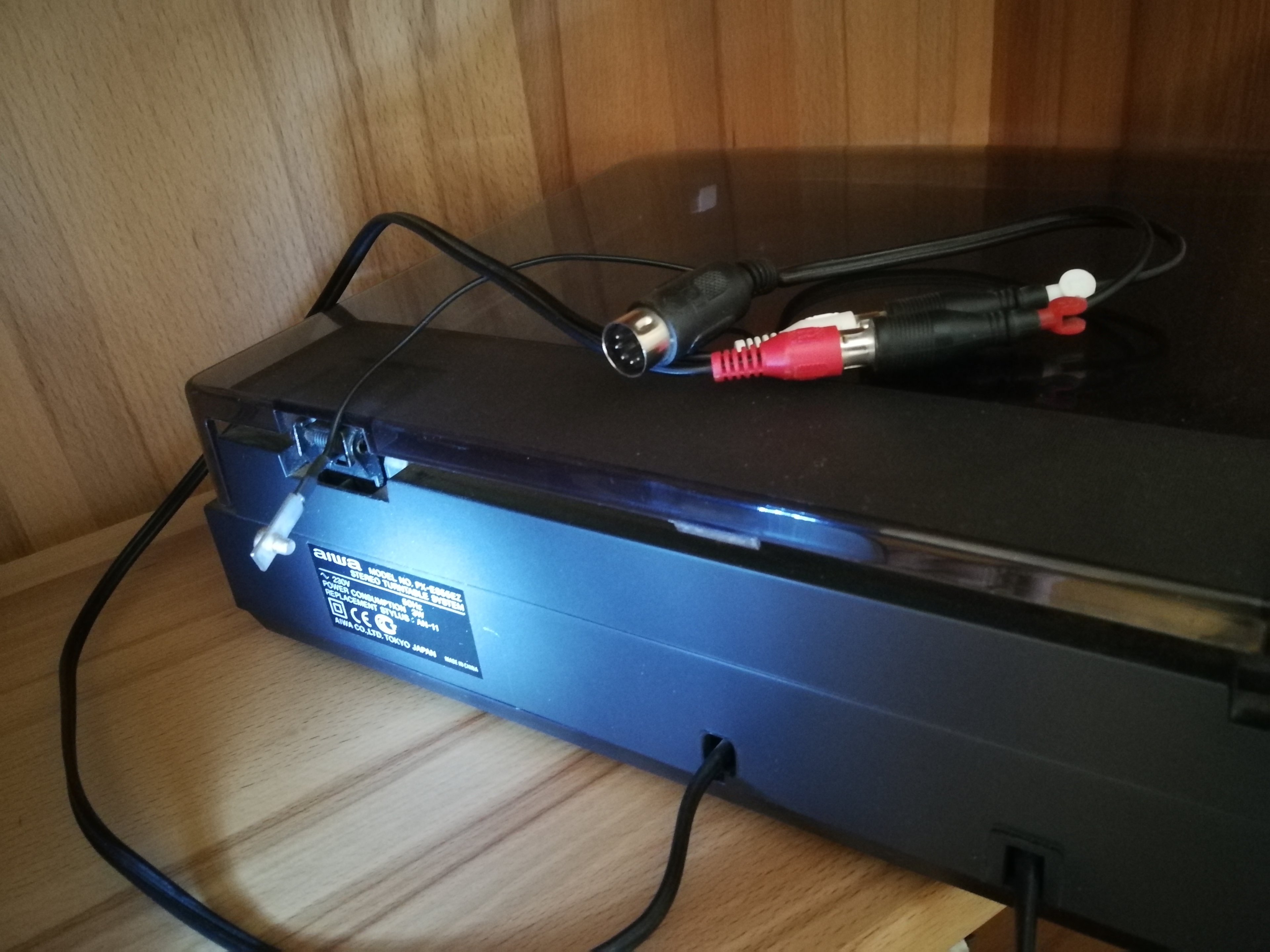

ein betagtes Familienmitglied hat mich gebeten, sich um seinen Plattenspieler zu kümmern.
Es handelt sich um einen aiwa Model No. PX-E855EZ. Dieser bietet zwei Stereo-Cinch-Anschlüsse.

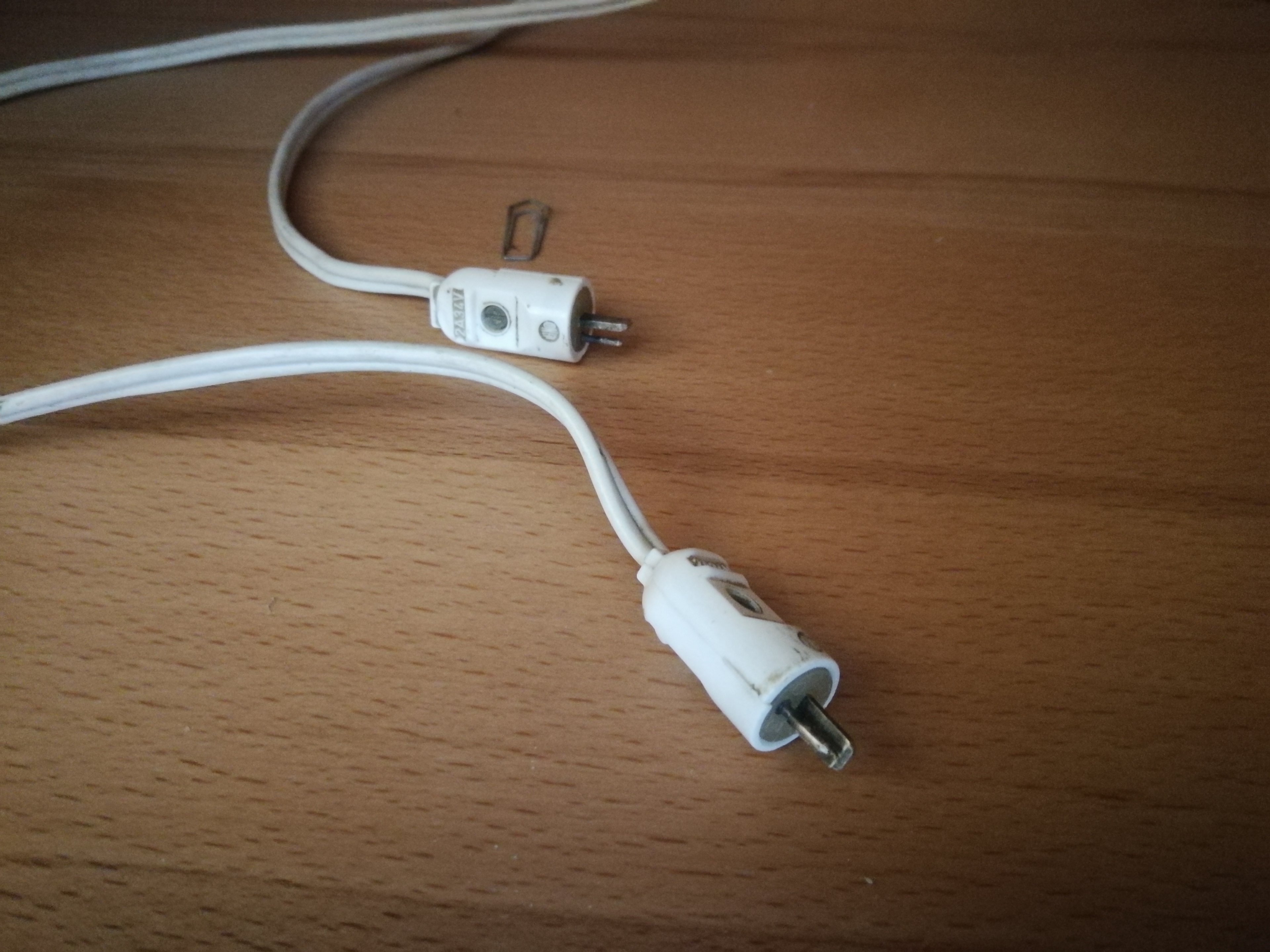

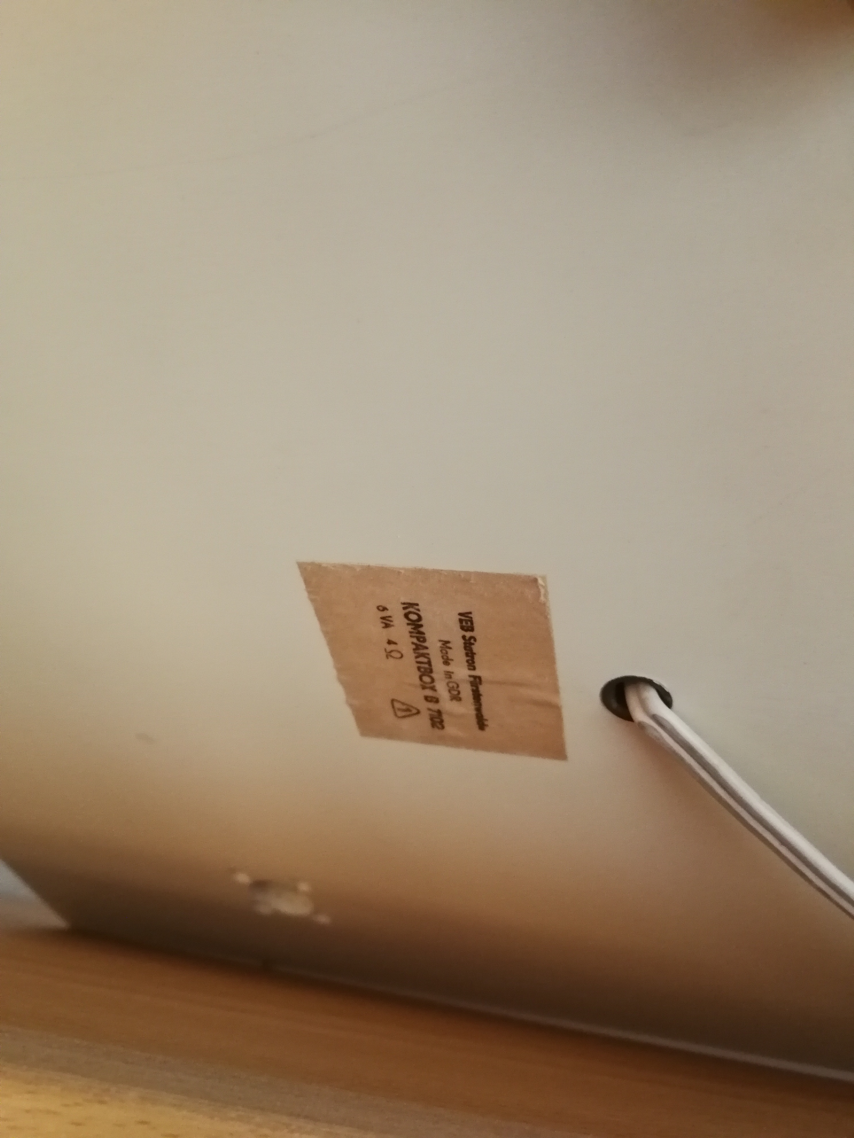

Ebenfalls vorhanden sind zwei uralt-Boxen (Kompaktbox B 7102) mit einem speziellen Anschluss, den ich nicht kenne:

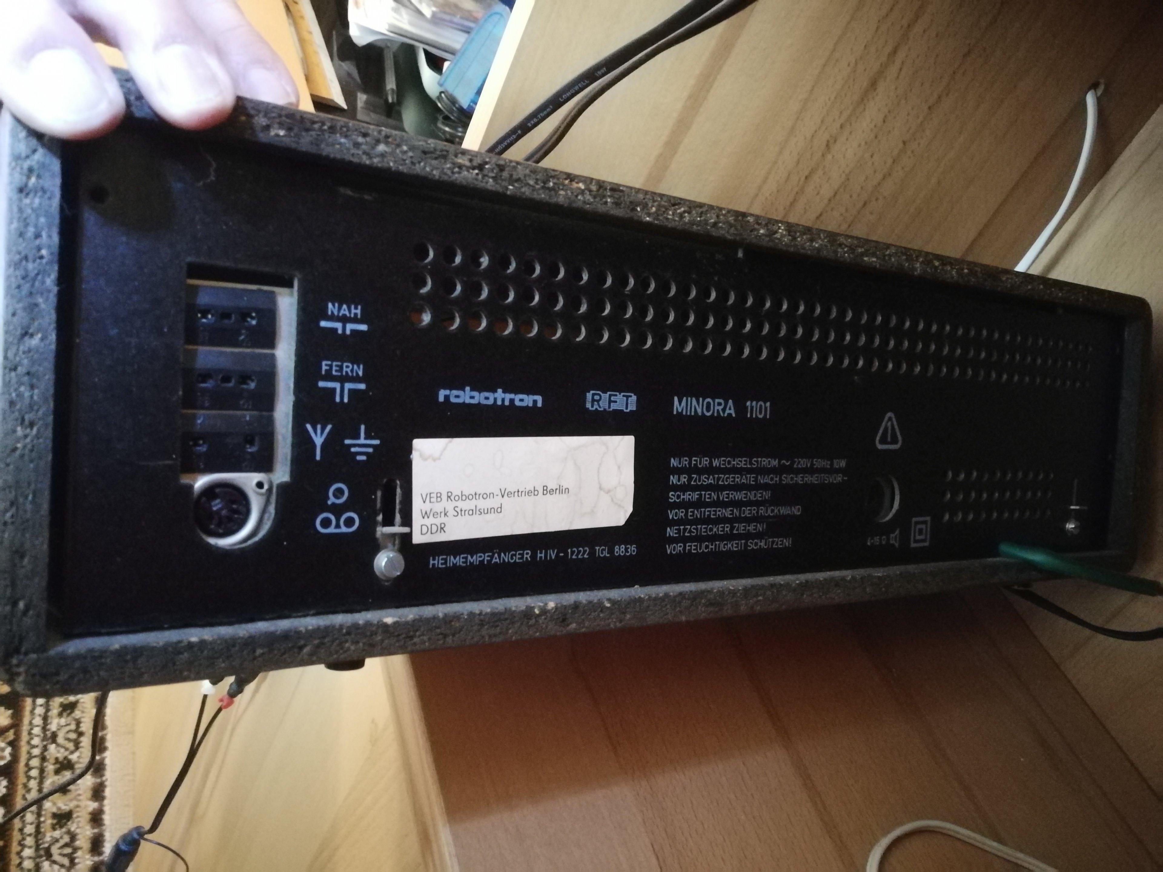

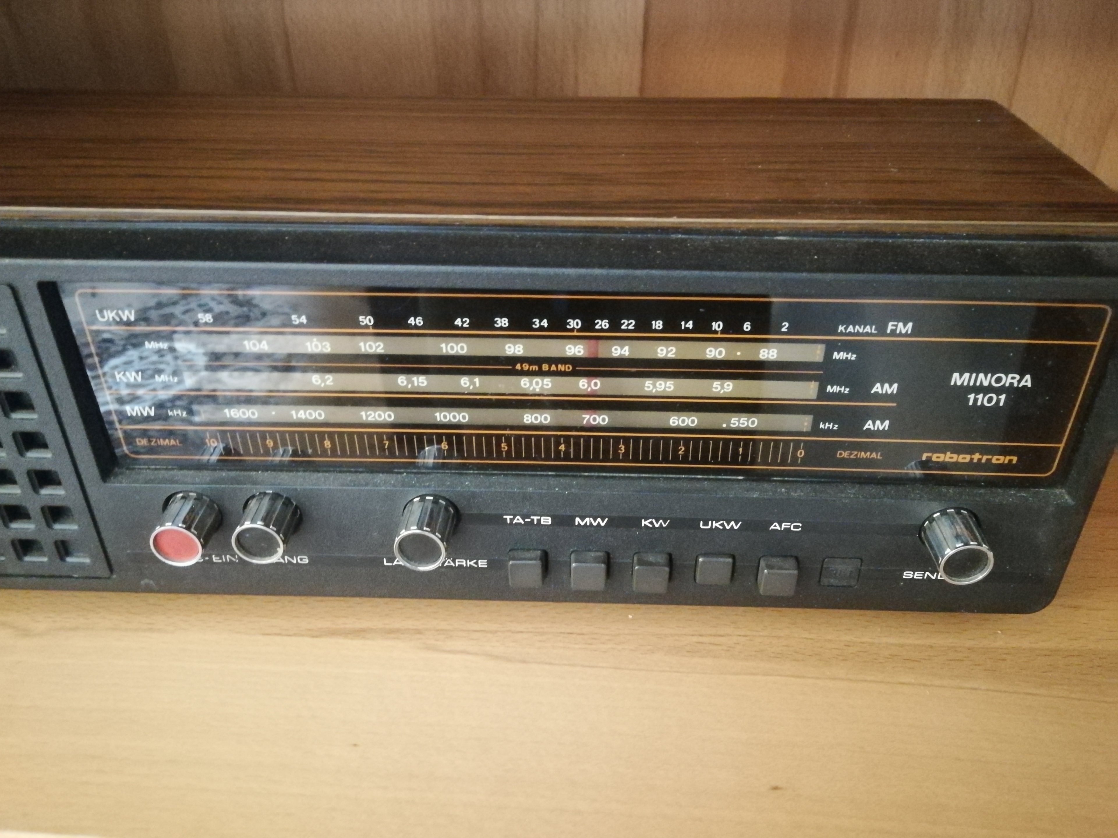

Bisher waren die Boxen an einem uralt-Radio angeschlossen (Robotron Minora 1101), das aber leider kaputt gegangen ist. An diesem steckte der Plattenspieler mit so einem Adapter von Cinch auf so einen runden Stecker (siehe erstes Bild), und die Boxen hingen am Radio.

Die Lautsprecher haben einen DIN Lautsprecherstecker, hier entweder einen Verstärker nehmen, der das hat, einen Adapter kaufen oder die Stecker abtrennen und +/- direkt anschließen.

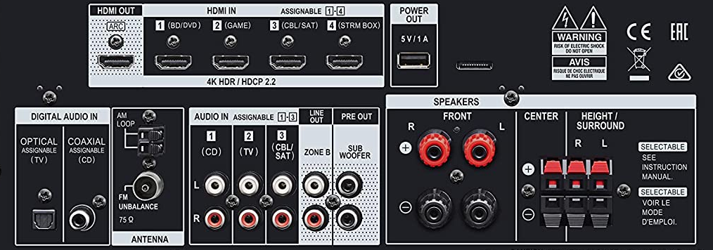

2) Gibt es ein moderneres Radio, welches (über Adapter) diesen Plattenspieler und diese Boxen integrieren kann?
Cinch haben auch heute noch die meisten Audio-Receiver:
Von den Boxen müsstest du bloß die Stecker abschneiden und die Litzen ein Stück abisolieren.
Hab meinen (der von hinten ähnlich aussieht, aber kein HDMI hat) vor Jahren für 60€ auf Ebay ersteigert, wobei da in beide Richtungen jede Menge Spielraum ist.

Einen Adapter brauchst Du nicht, du kannst den verwenden den Du schon hast (5-pol DIN zu Chinch).
Also nochmal in Kurzfassung:
(*) Den bereits vorhandenen Adapter (5-pol DIN zu Chinch) an den Plattenspielger anschließen und dessen Chinch-Anschlüsse (rot/weiß) an den Verstärker anschließen.

Gäbe es denn von euch eine Empfehlung für einen einfachen Verstärker, der die Kriterien erfüllt?
Vorsehn, v.a. alte Plattenspieler benötigen einen Phono eingang am Verstärker, an den sie angeschlossen werden. Genauso muss ein Massekontakt vorhanden ein, sonst brummt sich der Plattenspieler den Wolf
der von @pseudopseudonym hat das z.B. nicht
Das Dritte kabel, welches du noch am Plattenspieler hast, ist die Erdungsverbindung, diese wäre an meinem (alten und ziemlich verstaubten xD) gezeigten Verstärker an das Gnd zu knibbeln^^'
An den Lautsprecher befinden sich ganz übliche DIN Stecker. Diese wurde 1960 eingeführt und waren bis in die Späten 80 sehr Populär in Deutschland.
Schau dir mal die alten Grundig Verstärker aus der Zeit an.
+/- des alten Steckers + ist der kleine Pin
Musst du dir vorher evtl markieren vorm abisolieren.

Wie waren dort eigentlich die Lautsprecher angeschlossen, wenn es nur einen einzigen Ausgang gibt?
[/QUOTE]
? Einzigen Ausgang
Festzuhalten ist, dass die Europäischen Verstärker aus den 70/80 die DIN Boxenanschlüsse haben.
