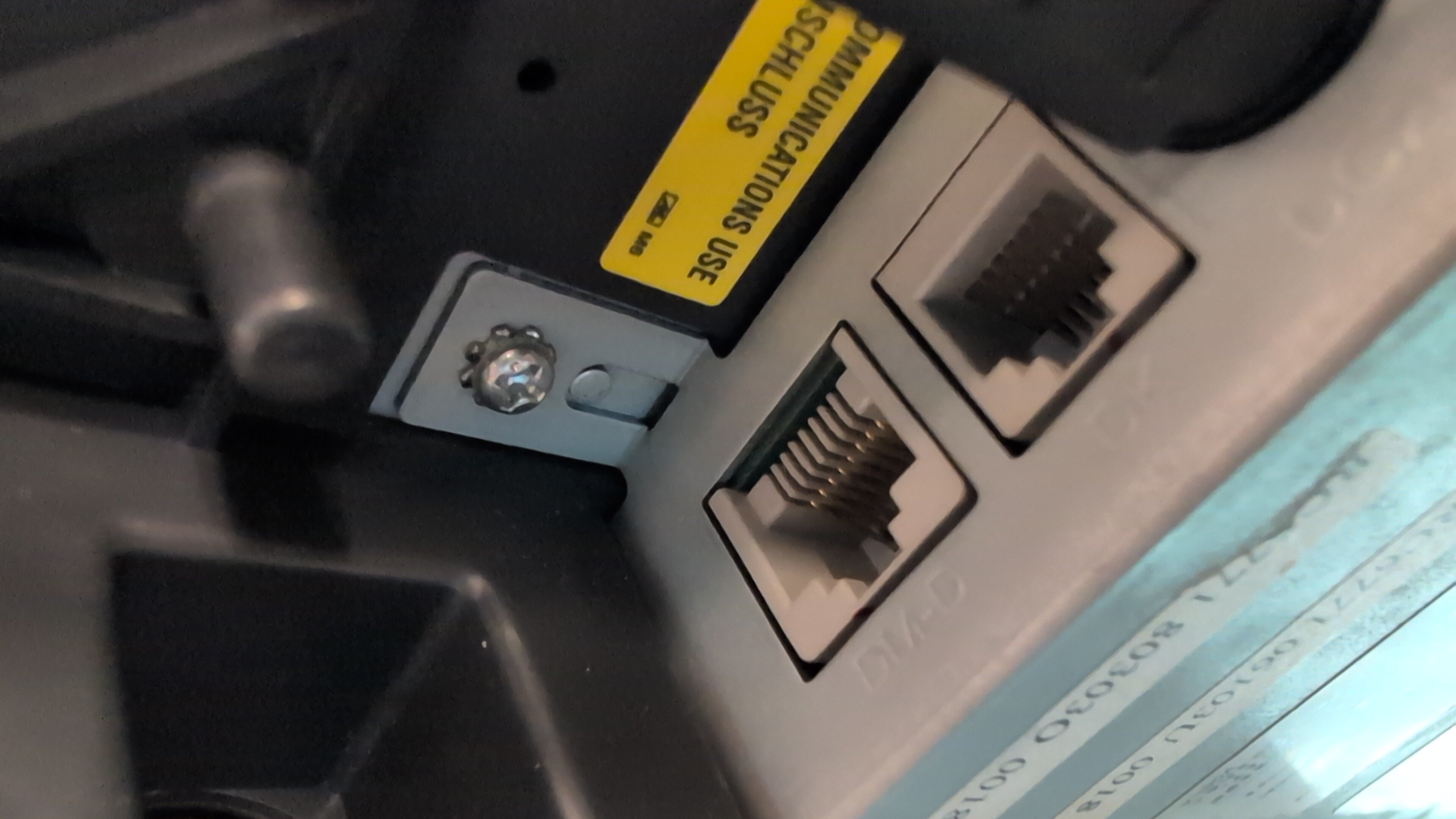

Das steht dran. Das ist doch kein klassisches LAN oder ?

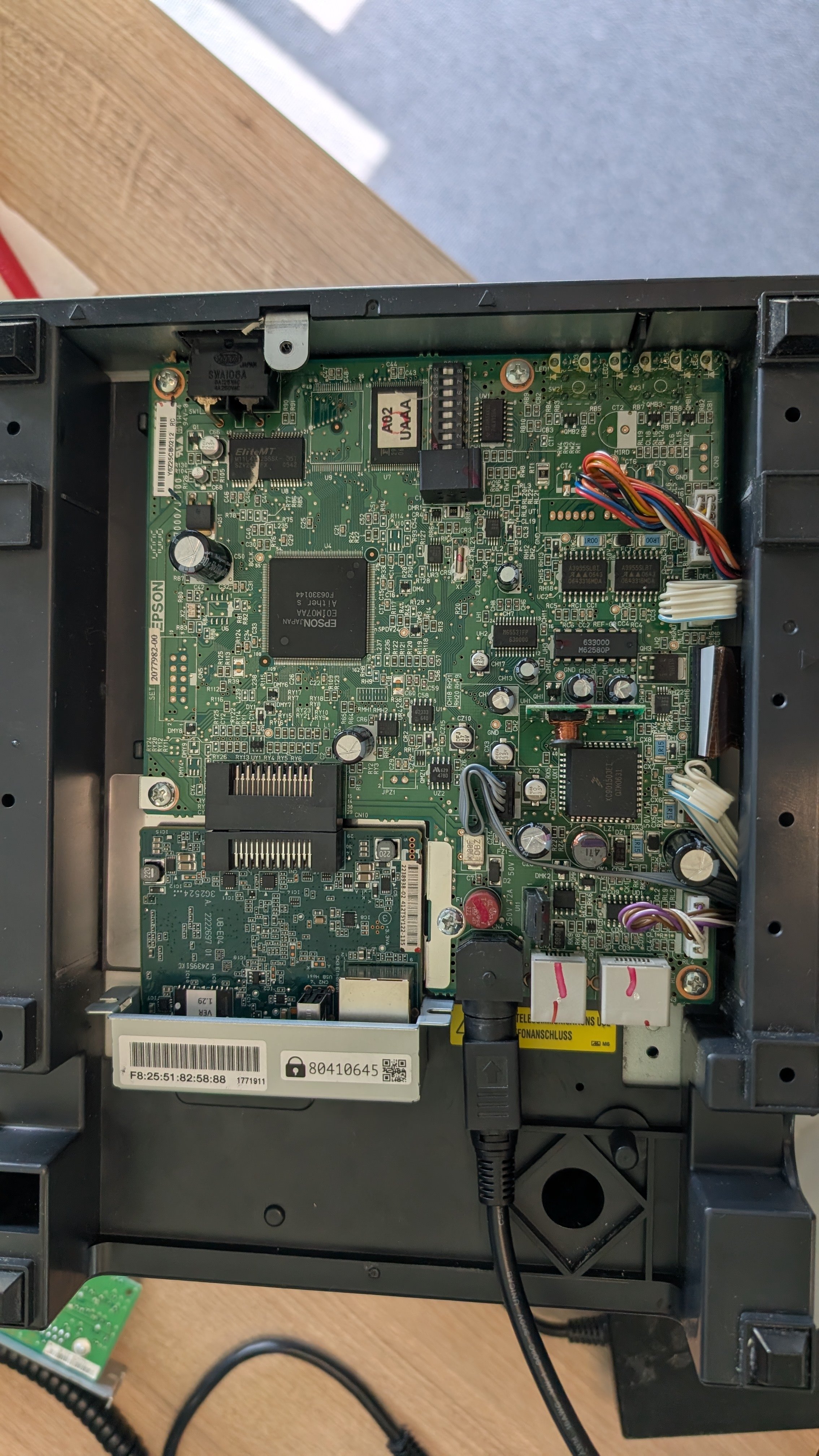

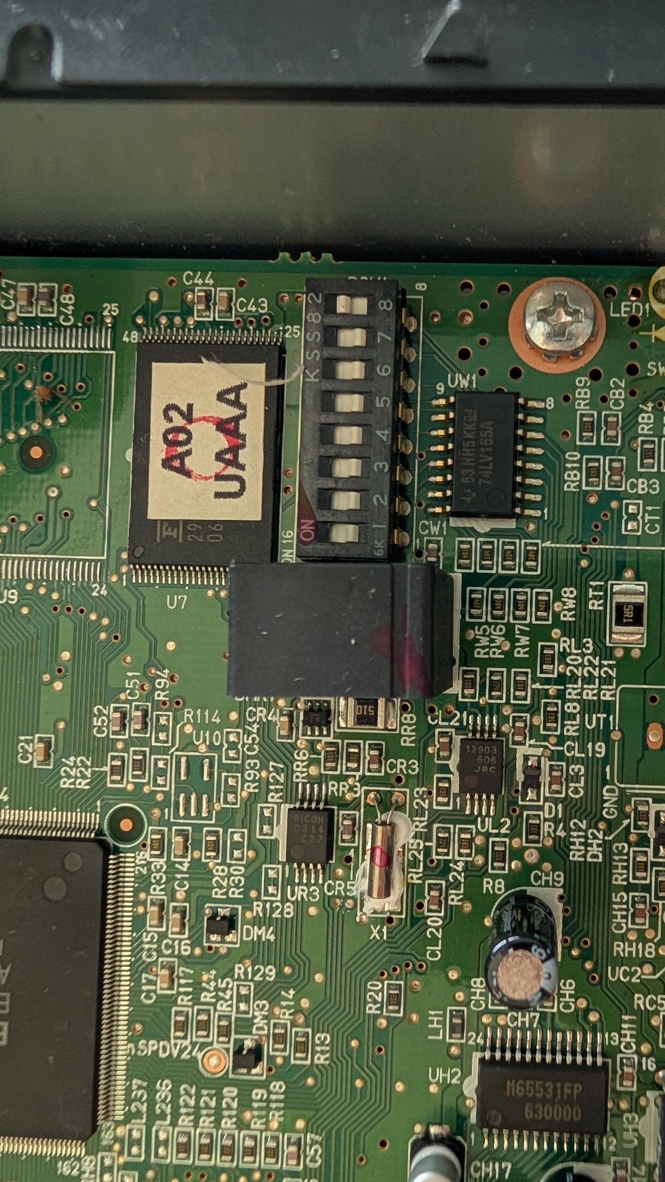

Hey @Mr. Smith
Ich habe das Teil nun hier.
Karte ist eingebaut, DIP Schalter habe ich nur einen.
Habe ich wie im Foto eingestellt.
Leider funktioniert der Drucker so nicht.
Blinkt rot 5x kurz 1x lang.
Was kann ich tun???
