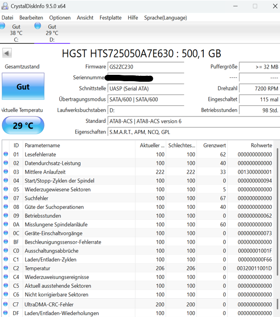

Hallo, ich habe noch diverse recht alte HDDs im Schrank liegen, meist 2,5 Zoll aus entsorgten Notebooks.
Zb Hitachi TravelStar mit 500GB aus dem Juni 2014, also 11 Jahre alt.
Ist das Alter egal, solange die SMART Werte gut sind?
Die Platte soll nur als Datenspeicher für paar Backups dienen (von denen es noch andere Backups gibt).
Aber könnte ja sein, dass man sich die Mühe sparen kann bei dem Alter, weil da irgendwas wegaltert oder so.

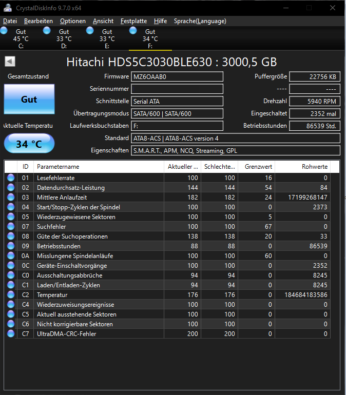

Ich habe hier noch eine HDD in Betrieb, die ich Anfang 2014 mal als Notlösung für 'nen Hunni gekauft habe. Seitdem nutze ich sie als eine Art Zwischenspeicher für unwichtige Dinge. Sie läuft seit ca. 7 Jahren im Dauerbetrieb.
Also ja, gute SMART-Werte sind augenscheinlich ausreichend, alles andere ist und bleibt Glückssache.
